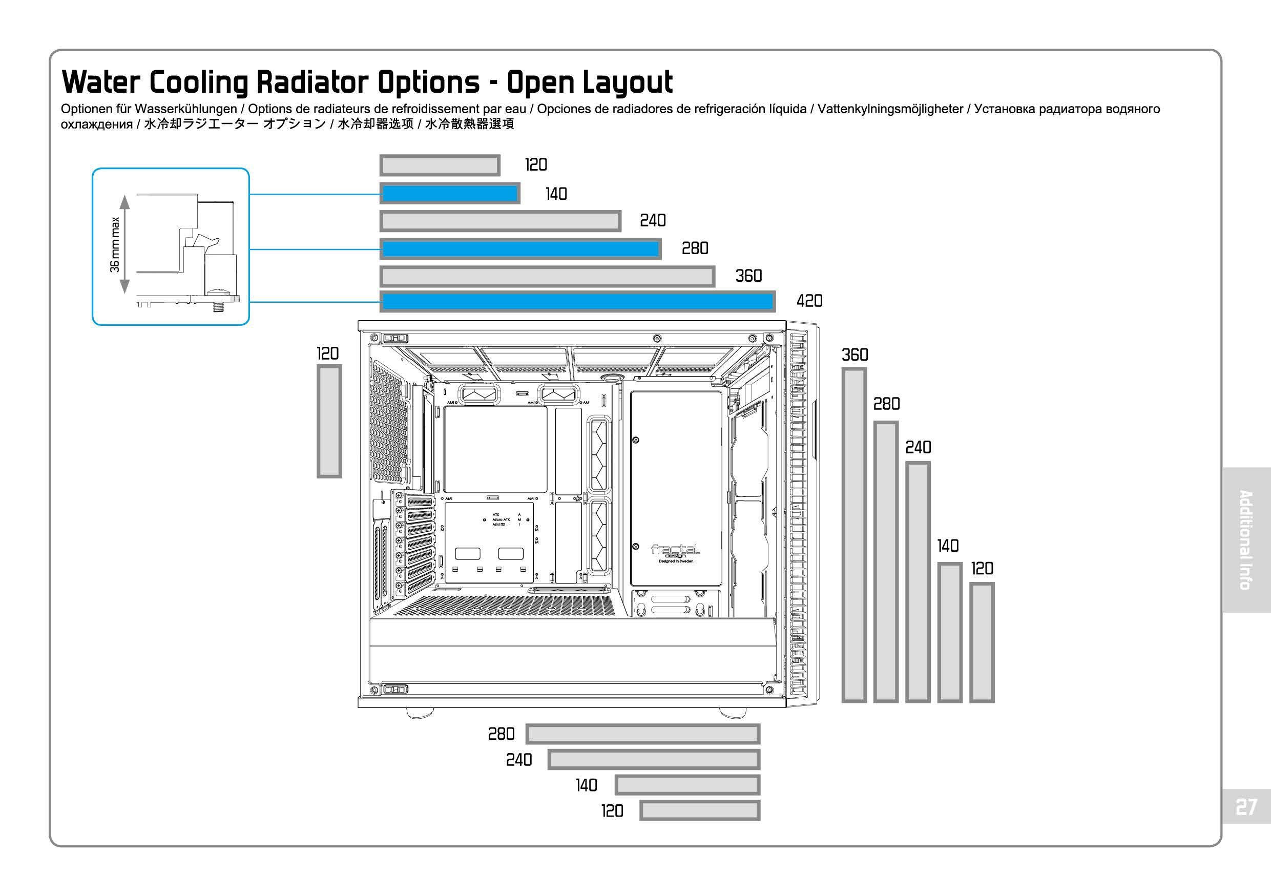

Eigentlich hatte ich zuerst den MO-RA3 360 Pro als Radiator ins Auge gefasst, mein Gehäuse hat jedoch keine Durchführung für Schläuche werkseitig. So ist das interne Konzept entstanden. In einem Thread habe ich dann gelesen, das es diese Durchführung für die PCI Slots zu kaufen gibt. Gibt es da besondere Empfehlungen oder kann man da nicht wirklich viel falsch machen? Mit dem MO-RA3 360 Pro sollte ich ja was die Kühlleistung angeht besser fahren, da er von der Fläche drei 360er Radis entspricht und ich bei mir im Gehäuse maximal zwei 360 verbaut bekomme? Preislich wäre das Verhältnis ja ebenfalls besser. Müsste ich da bei der Pumpe nocht etwas beachten, da die Schläuche ja beim nach aussen führen doch eine deutliche Länge besitzen, im Vergleich zum reinen internen Setup?
Da laut Handbuch beim internen Setup diverse Radiatorgrößen entfallen wenn der RAM höher als 36mm ist (ist bei mir leider der Fall) , würde ich die zwei 360er verbauen. Da die RAM Höhe bei diesem Format keine Rolle mehr zu spielen scheint, sollten doch 8 cm starke Radis möglich sein, oder übersehe ich da was? Wäre dies überhaupt lohnenswert oder ist der Unterschied in der Kühlleistung zum 6 cm starken Radi zu marginal?

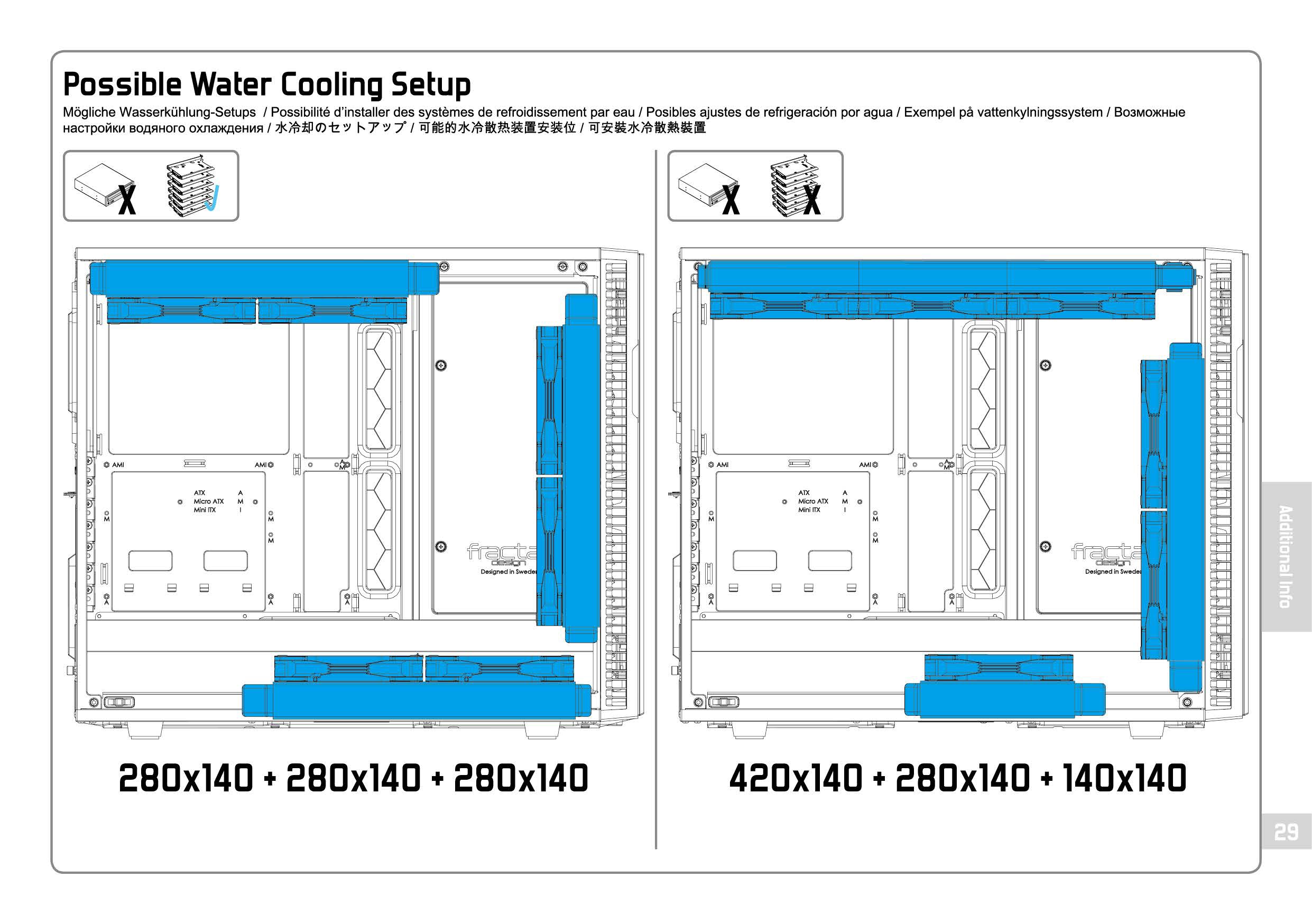

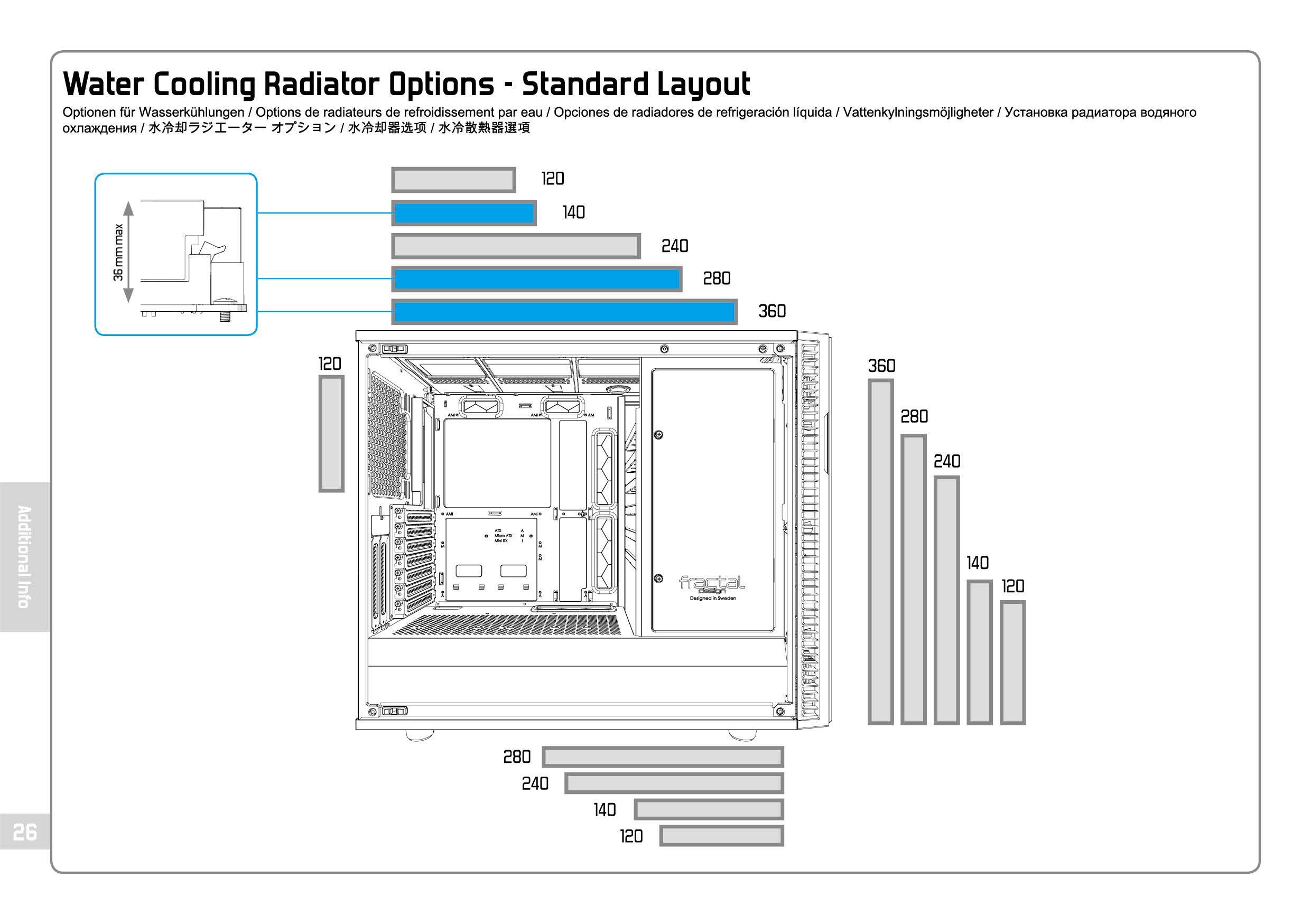

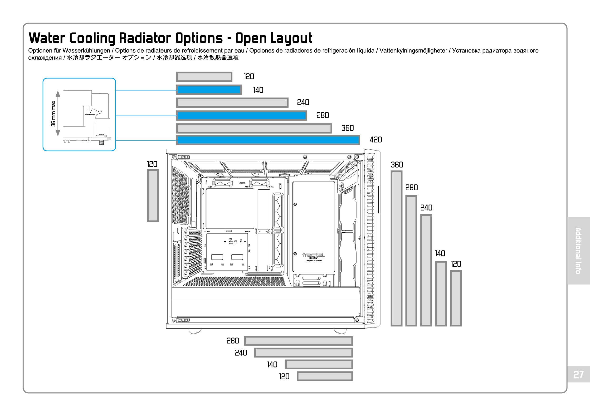

Im Anhang noch ein Auszug aus dem Handbuch vom Define R6. Wenn es andere Vorstellungen für das Kühlkonzept gibt, würde ich als preislichen Rahmen erstmal 350 Euro für diese Hauptkomponenten festlegen. Winkel, Schläuche (ich würde wohl eher auf 16/10 mm gehen, lieber mal nen Winkel mehr weil der Schlauch unflexibel ist als einen Knick drin) etc. kommen ja dann noch mit dazu.
Dicke Radiatoren brauchen schnellere Lüfter und du wirst eher Probleme bei der Montage bekommen, das sich entweder die Radiatoren gegenseitig im Weg sind oder irgendwelche Komponenten auf dem Mainboard, insbesondere beim oberen Radiator.
Nimm 30mm dicke, die Fläche ist ausschlaggebend, nicht die Stärke.
Bei meinem R5 konnte ich oben einen 420er und vorne einen 280er einsetzen, schade, das beim R6 etwas weniger geht.

Von den Airplex sowie den Monsta Radiatoren würde ich abstand nehmen ,
durch ihre Dicke brauchst du eine höhere Lüfterdrehzahl damit sie ihre Performance dann auch ausspielen können.
Wenn du intern kühlen willst, empfehlen sich "slim" Radiatoren wie der ST30 z.B. von Alphacool.
Diese kannst du deutlich leiser betreiben und sie bringen ebenfalls eine ordentliche Kühlleistung.

Die Alternative zu einem MoRa ist ein Monstergehäuse, dann kann man auch intern genug Radiatoren unterbringen :D
Rein intern ist aber definitiv teurer als ein MoRa extern.
Ja der MoRa hat mehr Kühlleistung. Wirklich vergleichen kann man den mit internen Radis sowieso nicht, weil er beliebig im Zimmer platziert werden kann und damit immer kühle Umluft bekommt, während die Radis im Gehäuse sich je nach Aufbau gegenseitig mit warmer Abluft aufheizen. Einen MoRa PRO würde ich aber nicht kaufen, Push-Pull bringt aufgrund des großen Lamellenabstands wenig und kostet nur mehr. Die Schlauchlänge ist bzgl Durchfluss vernachlässigbar. Ich habe z.B etwa 14 Meter Schlauch in meinem System.
Wie bereits geschrieben nein. Auch 6cm sind unnötig. Stark verallgemeinert bringt bis etwa 800 rpm ein 30mm dicker Slimradi bessere Kühlleistung als dickere Modelle.

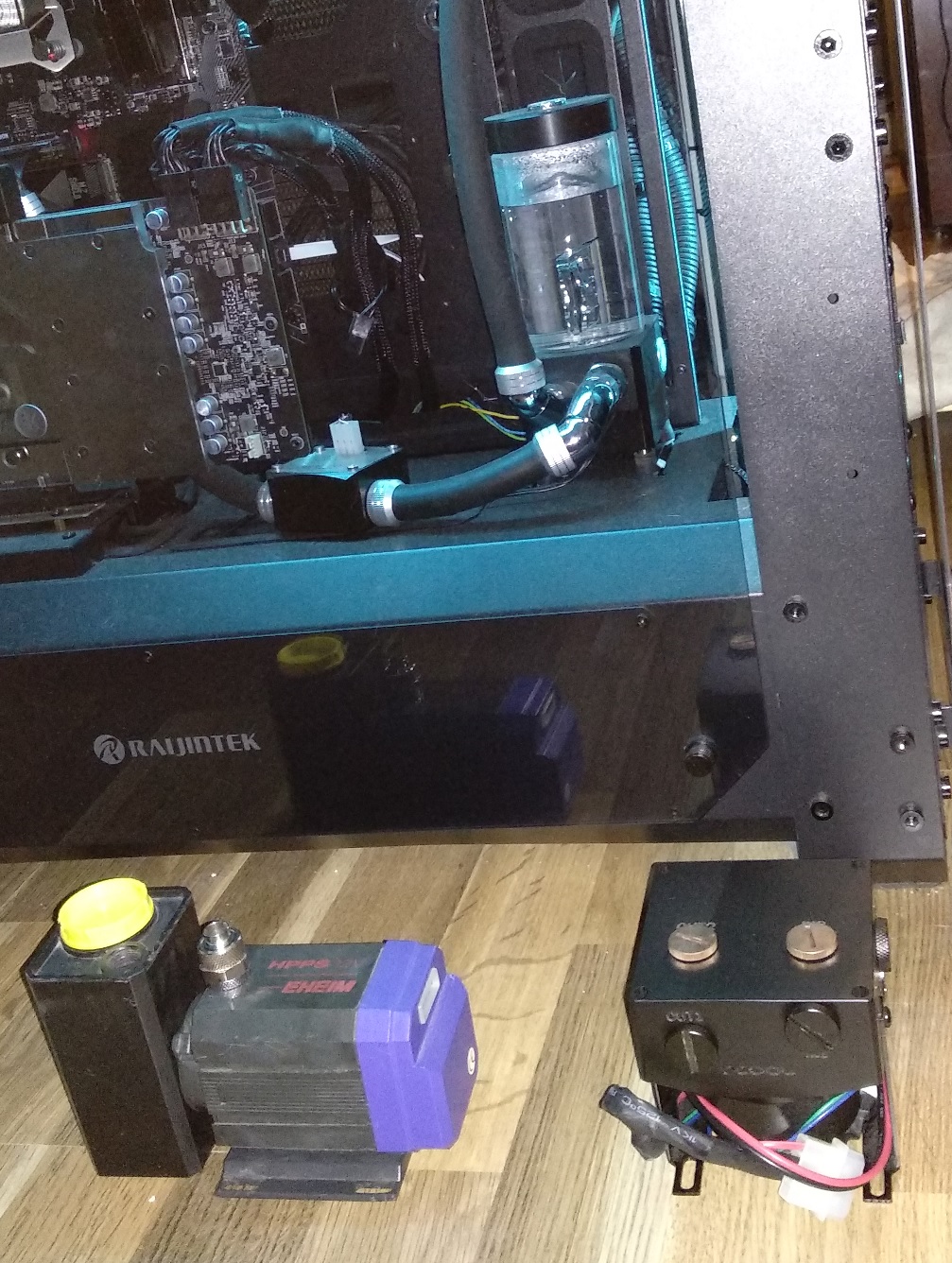

Pumpe & AGB waren bei Dir nur auf dem Shoggy Sandwich verbaut und nicht am Frontradi befestigt?
Korrekt, die Aquastream würde ich auch nicht anders entkoppeln wollen, die vibriert deutlich mehr als eine DDC oder D5.
Lass dich aber von der DDC nicht täuschen, die ist zwar kompakter, aber auch mit AGB ist die nicht klein.
Die DDC ist eingebaut, die D5 rechts und die Eheim ist eine HPPS, die aber im Grunde identisch zur Aquastream ist.
Die DDC ist eine EK XRES 140 mit DDC 3.2 (eine Laing DDC 3.25 mit Molex + PWM Kabel statt nur 4 Pin PWM) und hat eine Grundfläche von ~63x63mm.
Die D5 ist eine relativ große von Alphacool mit Eisdecke als Top und hat eine Grundfläche von 83x83mm, also gut 2cm größer, im Bild wirkt die DDC sehr klein, steht aber auch einige Zentimeter weiter hinten im Gehäuse.
Die Aquastream ist grundsätzlich anders, weil sie zwar schmal, aber sehr lang ist (~50x110mm ohne AGB). den AGB kann man abnehmen, dann ist das Ding kürzer, ist aber ähnlich groß wie das Aquainlet.
Edit: und ja, in dem Gehäuse sieht die DDC klein aus, auch davon lass dich nicht täuschen, das Eris Evo ist riesig.
