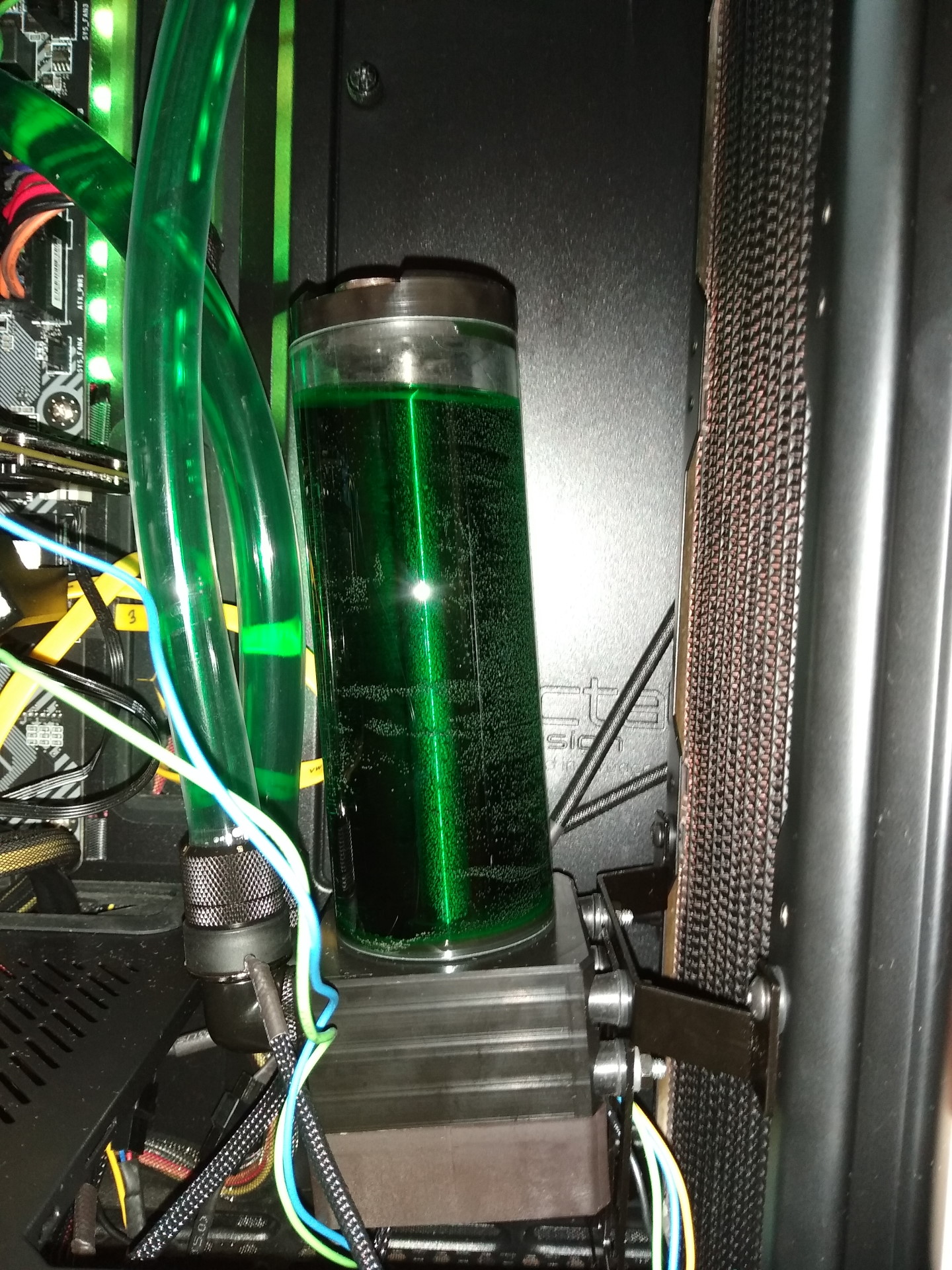

Leider war die Befestigung der 1T Plus PWM auch ein kleiner Krampf, da die Pumpe weder Gewinde an der Unterseite besitzt, noch (im Vergleich zur normalen Version) Haltelaschen an der Seite. Glücklicherweise besitzt der Aqualis Gewinder an der Seite, die Gummipuffer dämpfen jedoch ziemlich gut, so das der AGB jetzt schief drin hängt. Ist am Ende kein Beinbruch, optisch ist es trotzdem Müll und somit werde ich die WaKü vermutlich nochmal umplanen. Bei der DDC310 scheinent ja Zubehör dabei zu sein, damit nach Anbau des AGB glechzeitig am Boden Gewinde vorhanden sind. Fehlte bei der PWM Version jedoch leider...

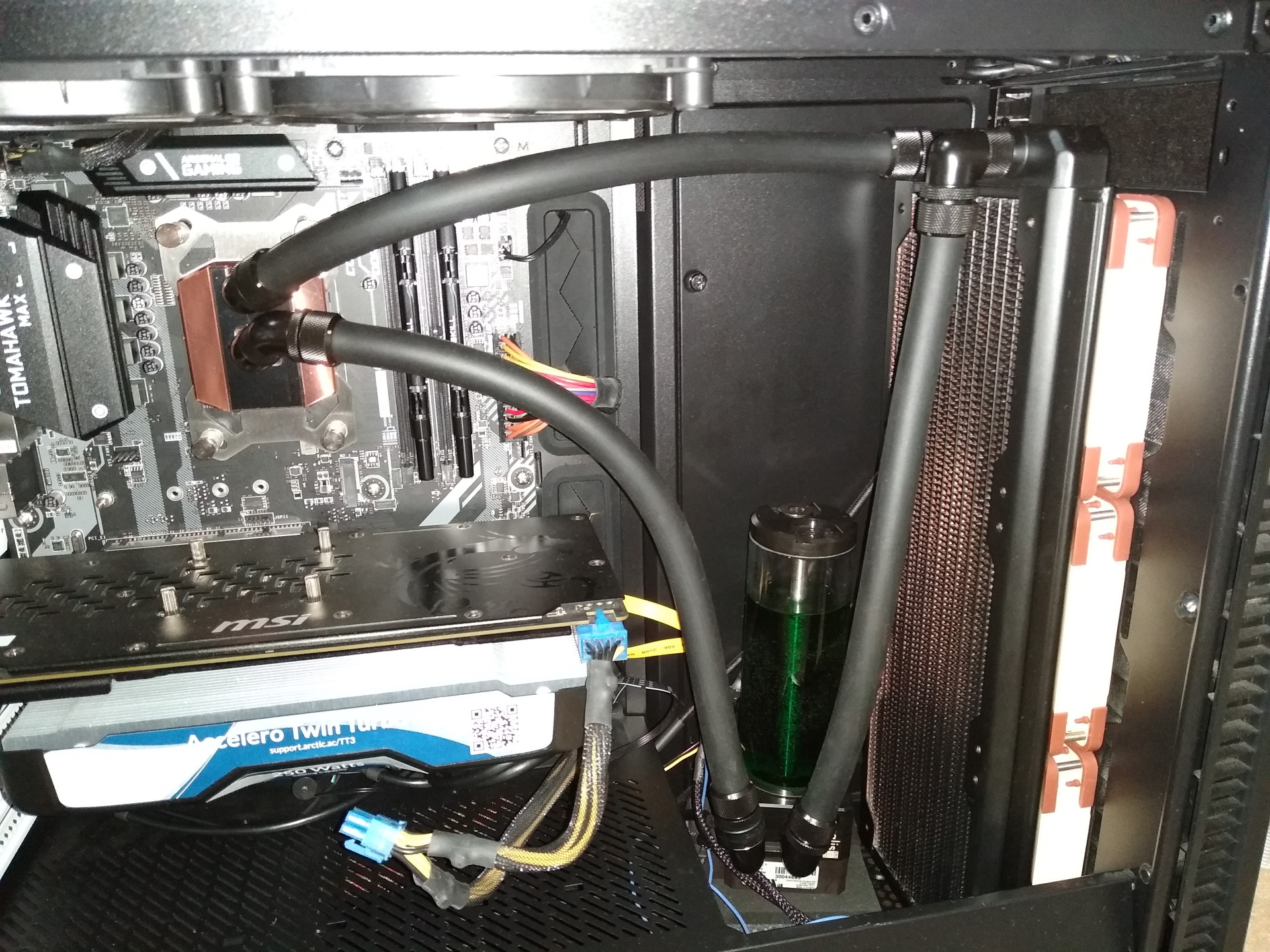

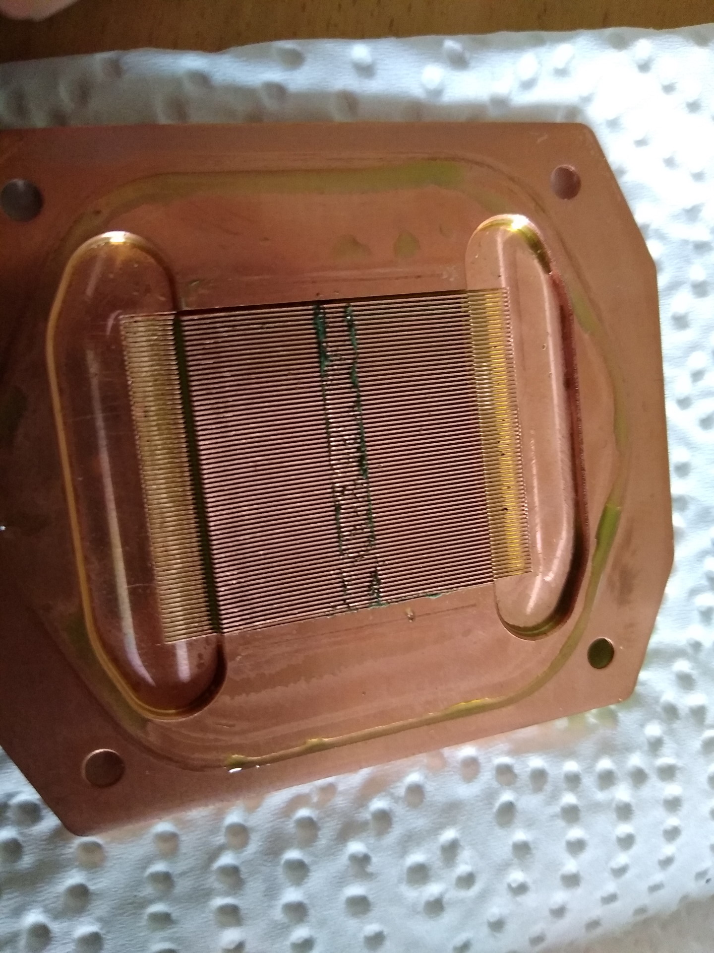

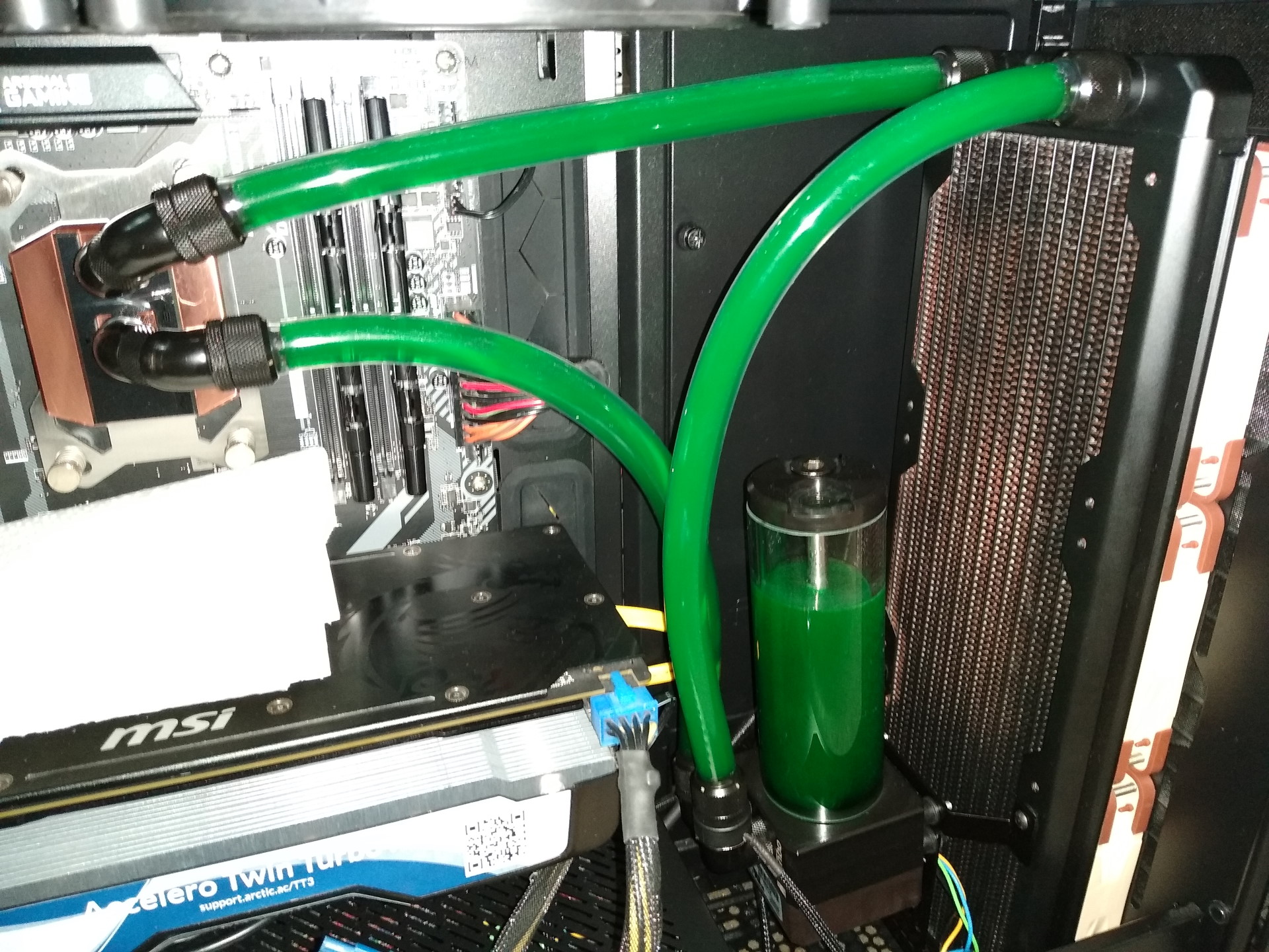

Die schwarzen Schläuche waren das erste Setup mit EPDM. Da ich die WaKü ja eh zerlegen musste, wollte ich gleich mal die Mayhems Ultra Clear testen. Den CPU Block habe ich ebenfalls noch mit sauber gemacht, da schon die erste Grütze drinnen hing, trotz ausspülen der Komponenten. Hatte erst überlegt ob es eventuell Lack von den Gewinden der Fittinge sein könnte, aber ob der wirklich in das System kommen kann? EPDM und Shoggy Sandwich war leider keine so gute Kombi, da die Schläuche ziemlich "arbeiten" und den Block drehen wie sie wollen. Sieht dann nicht so gut aus (funktioniert von der Entkopplung jedoch). Die Schaumparty ist das aktuelle Setup beim entlüften, das letzte Bild der AGB wie er aktuell drinnen hängt. Und ja, alle Gummipuffer sind bis zum Anschlag im AGB eingeschraub. Schläuche drücken ebenfalls nicht nach unten, habe sie so exakt wie möglich geschnitten und wollte sie nicht "auf Zug" einbauen.
