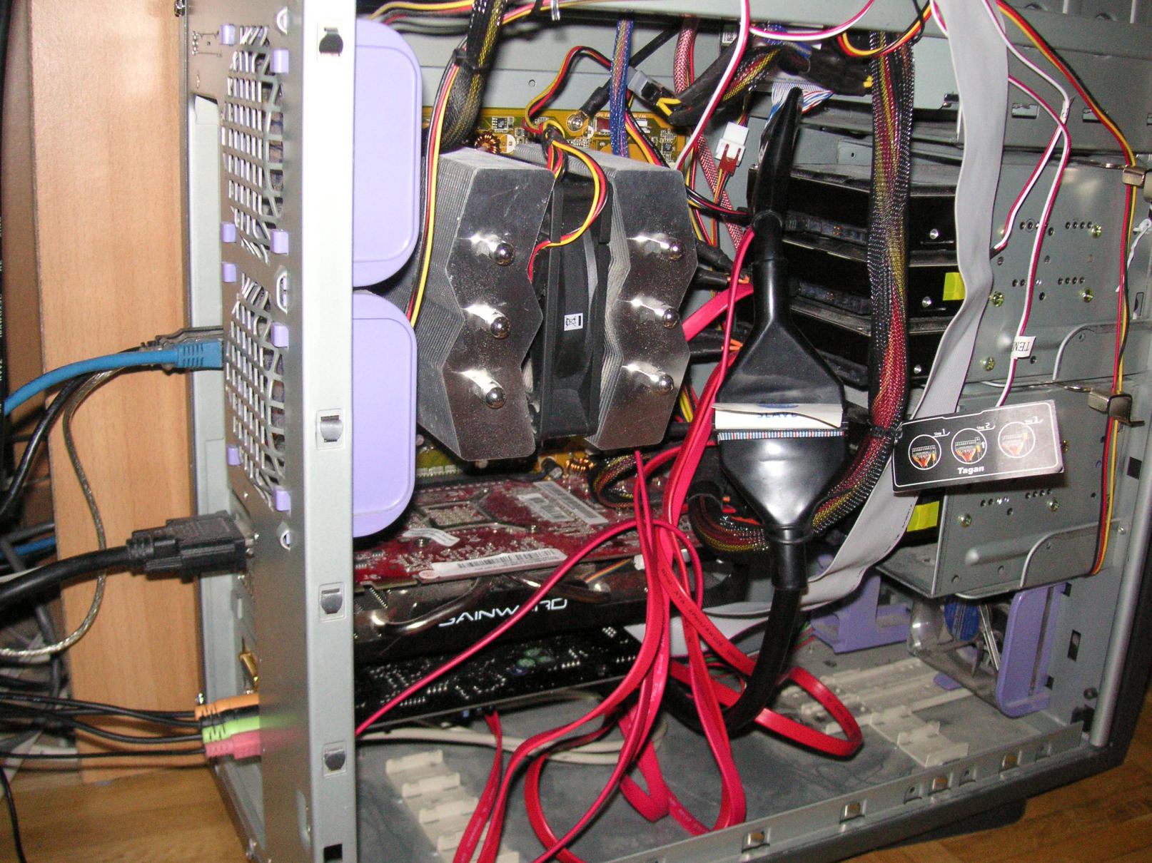

Hiho,
ich möchte mir gerne demnächst meine erste Wakü zulegen, nur bin ich mir nicht sicher ob es sich ausgeht, wie ich es mir denke. Ich möchte gerne die Wakü intern alles verbauen, wenns möglich ist. Die Wakü soll CPU, NB und Graka kühlen. Mir gehts auch darum, dass mein PC leiser wird dadurch. Ich will an meinem Case nicht bohren oder sägen müssen.
Ich habe im mom noch immer das gute alte old school Chieftec CS601 Case in Verwendung, wo ich 5 Festplatten verbaut habe, 3x 5.25" Slots belegt sind und eine Radeon 4850 (lange Graka) im Case verbaut sind --> nicht mehr viel Platz (siehe Foto) :D
1. Das Gehäuse wird kaum bis garnicht transportiert oder bewegt.
2. Also am Boden vom Case würde man sicher noch die Pumpe und ev. den AGB unterkriegen, aber was ist mit dem Radi? Habt ihr ev. Ideen wo ich die intern verbauen könnte und welche?
3. Desweiteren weiß ich auch noch nicht wie die Kühlleistung einer Dual bzw. Triple Radi ist. Ich habe so das Gefühl, dass ein Dual Radi für CPU + NB + Graka nicht ausreichen würde oder?

interner Dual Radi könnte schon ausreichen, hängt immer ab was du machen willst damit: ov, silent. für ov+silent wirds wohl nicht reichen.
Wenn du deien Kabel alles etwas ordentlich berlegen würdest würd dein case auch garnicht so voll aussehen.
Besser wäre natürlich den Radi oben aus dem Gehäuse blasen zu lassen, da die ganzen hdd dochauch ne menge tmep erzeugen

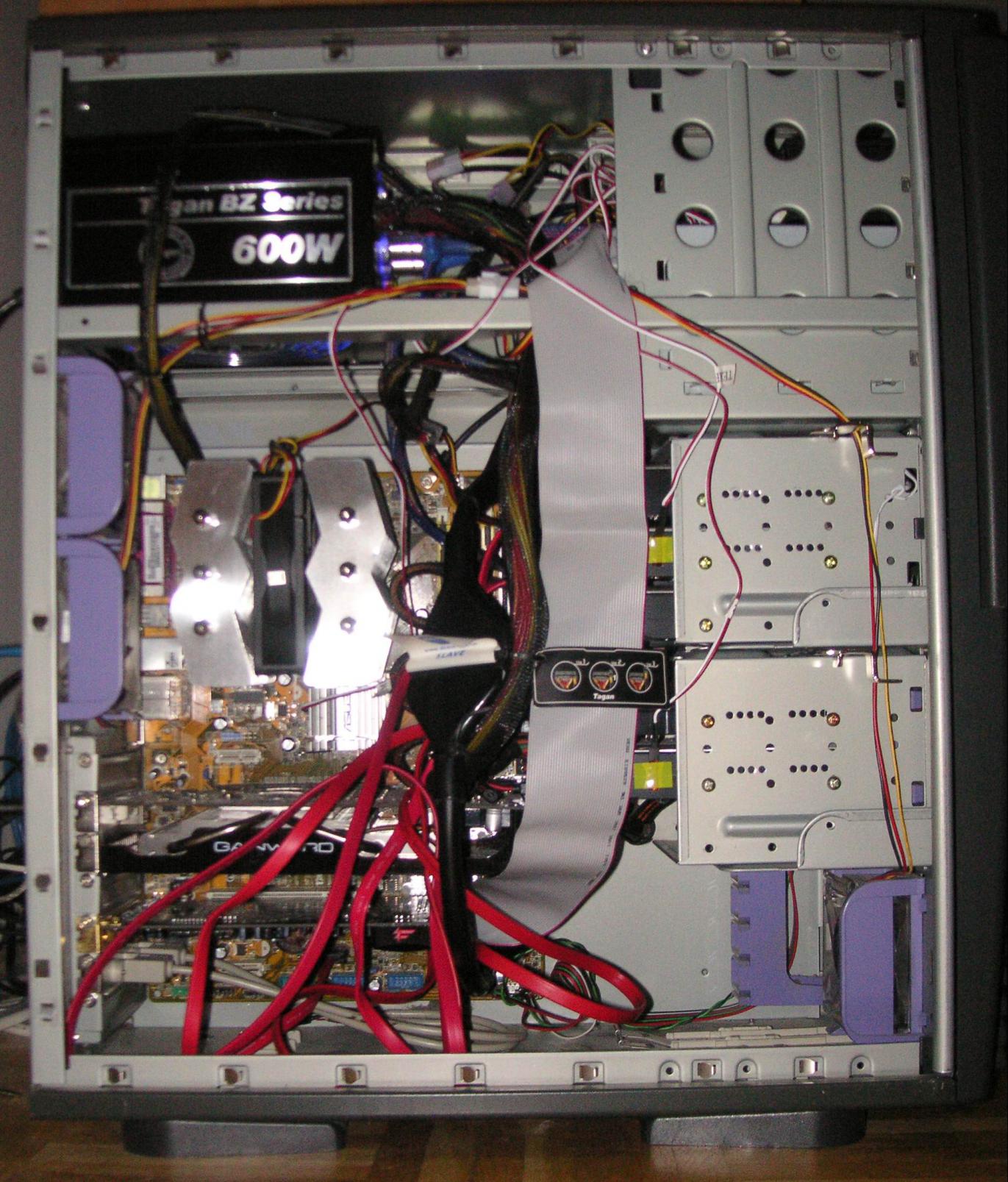

Ohne bohren & sägen wird es in diesem Gehäuse nichts...
Für einen leisen betrieb müsste es schon ein 360er Radi sein und dieser passt nur in den Boden wobei du recht viel Platz verlierst.
Am besten besorgst du dir ein besseres Gehäuse, oder denkst über eine externe Wakü nach.

hui thx für die vielen schnellen Feedback :)
  1. Ja ich hab noch die uralt Version vom Case == kein Fan an der Seitenwand
  2. der 5. Fan ist beim 2. HDD Case vorne mit Kabelbinder aufgehängt, da die 3 Festplatten doch bisschen warm werden. Und ohne bissi Kühlung wollte die 3 Festplatten doch nicht lassen ;-) (Sieht man an dem weißem Kabelbinder im Foto beim 2. (oberen) HDD Case)
  3. Das sieht man zwar nicht auf dem ersten Bild, aber die Kabeln hab ich außenrum (von Festplattenkäfig) verlegt, sodass es die Luft von den vorderen Fans nicht so sehr behindert werden und in Richtung NB und Graka blasen (siehe neues Foto) Und da ich sowieso kein Sichtfenster hab, ist das außenrum verlegen nicht so schlimm für mich ;)
  4. Was ich vorhabe ist OC + silent, also müsste ich mindestens ein Triple Radi besorgen oder?
  5. Mir ist klar, dass man mit weniger Geld mein System gut kühlen kann, aber darum gehts mir nicht.
Mir gehts garnicht ums günstig wegkommen, sondern eher der sehr kleine Basteldrang in mir ;) Ich wollte schon immer mal eine Wakü zusammenbauen. Und da ich vor kurzem endlich mein Uni Abschluss gemacht habe und jetzt mittlerweile Geld verdiene, wollte ich mir endlich mal eine Wakü leisten ^^ (ihr wisst ja, Studenten hab ja kein Geld und so :D)

Also das was ich bis jetzt so rausgelesen habe ist, dass komplett intern ein Ding der Unmöglichkeit ist richtig, da der Radiator das Problem ist? Dh. für den CS601 müsste ich den Radiator extern verbauen? Was gibts da für Möglichkeiten? Wie HL2Striker gemeint hat so eine Slotblende Schlauchdurchführung besorgen und dann:
  • Oben drauflegen mit irgendein Abstandhalter?
  • einfach neben dem PC auf dem Boden hinlegen? :D
  • was kann man denn sonst noch machen?
