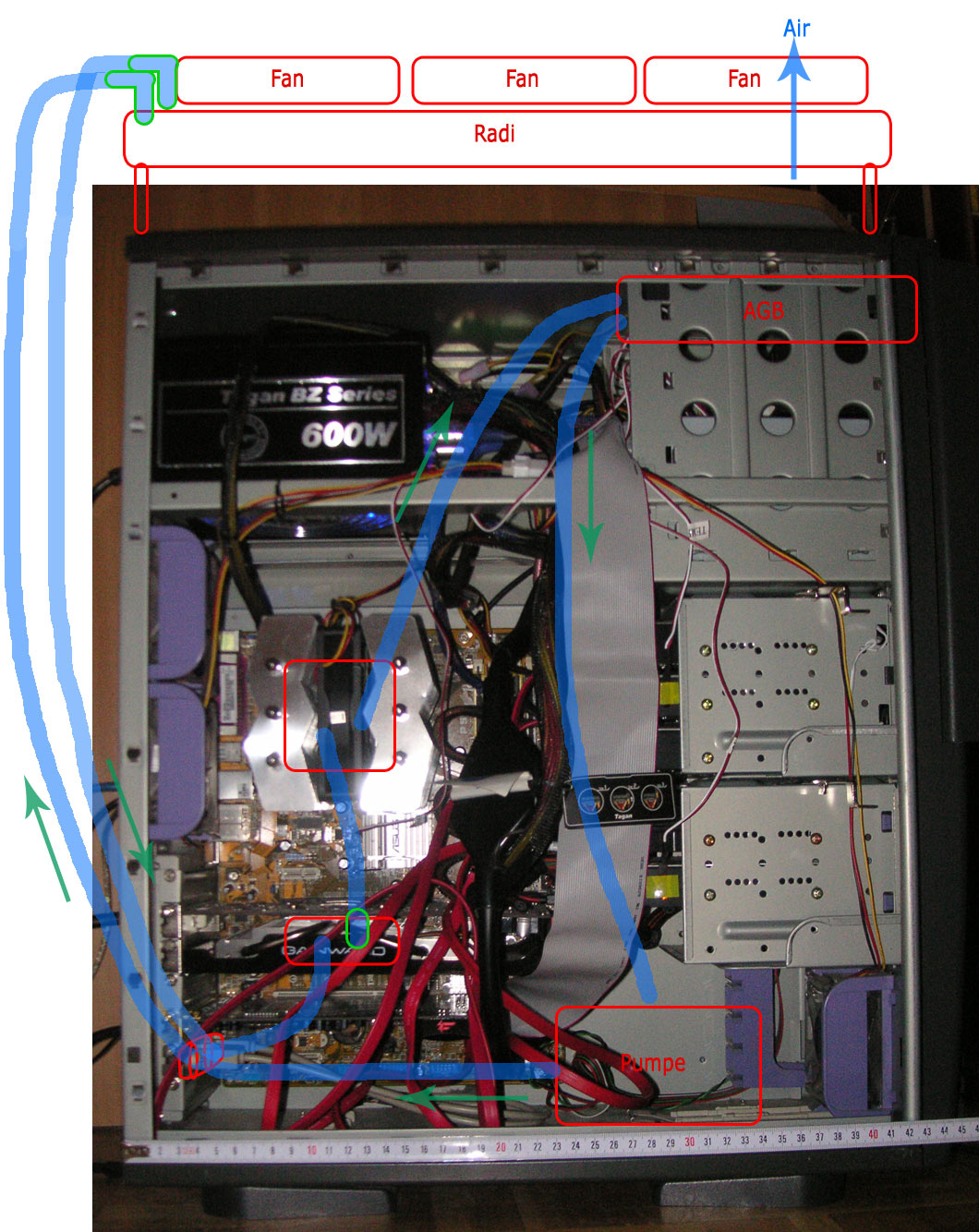

hehe, mehr p0wer ist natürlich immer gut :D aber wie schon angemerkt, sollten die Teile später dann alles in ein Gehäuse passen ;) Also zumindest hab ich noch kein Case gesehen, der ein 420er aufnehmen kann.
Ich werd mal wenn ich Zeit hab ein bisschen dann in Paint rummalen. Ich sitz aber grad in der Arbeit ... ^^

hab grad mal was gemalt. :D
hmm wie es aussieht brauch ich nur 7 normale und 3 Winkelanschlüsse (die 3 Grüne Ringe)? oder hab ich was vergessen?
hmm ich komm grad drauf, ich koennte den Radi einfach umdrehen und dann spar ich mir 2 Winkelanschlüsse oder?

AW: Wakü intern in einer sehr vollen CS601 Case?
Würde das so verschlauchen (grün).
Musst halt sehen, wie Du oben aus dem Gehäuse rauskommst.
Im Prinzip brauchst du gar keine gewinkelten.
Wenn du den Radi Umdrehst und hinten übers gehäuse stehen lässt (Abstandhalter einfach "bei 2/3") kannst du da mit geraden Anschlüssen ran.
Außerdem vermute ich, dass die Anschlüsse am GPU Block nicht übers PCB hinausragen, weswegen da auch ein gerader Anschluss am Auslass günstiger ist, vor allem da du danach nach oben willst. Sinnvoll wäre der gewinkelte höchstens am GPU einlass, da du da von unten kommst.
Am besten (und kürzesten) wäre der Kreislauf meines Erachtens so:
Pumpe -> GPU -> CPU -> (durch 80er Lüfterplatz raus) -> Radi -> (über NT ein Loch bohren) -> über NT rein zum AGB -> Pumpe.
Unter der Prämisse, dass du ein Loch in dein Case bohren würdest ;)
Ansonsten funktioniert natürlich auch die von dir geplante Variante.
hehe mein Case soll unbeschädigt bleiben :D also nix bohren und so ;)
hmm good point
