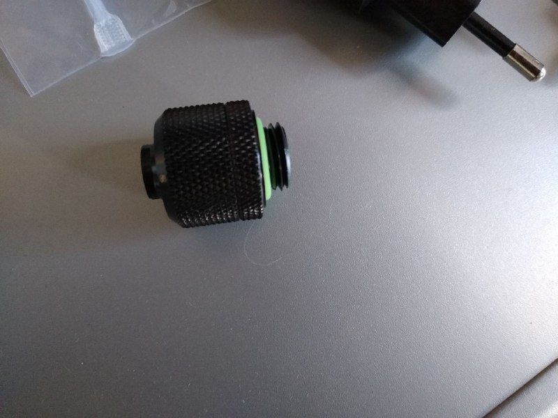

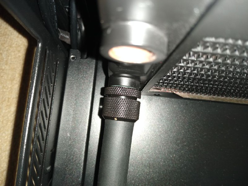

@mykoma @immortuos Ist es normal, dass ich die Verschlüsse der barrow Fittinge mit EPDM (EK ZMT) Schlauch nicht wieder so weit drauf schrauben kann, wie sie im Zustand ohne Schlauch sind?

Hängt von den Fittingen und dem Schlauch ab, ich hab selbst noch keine von Barrow verbaut, daher kann ich dir in dem speziellen Fall keine Antwort geben.
Allerdings gibt es einen Unterschied zwischen Tygon Norprene und EKWB ZMT, der EK Schlauch sitzt fester auf dem Konus und die Überwurfmutter lässt sich schwerer zudrehen als beim Tygon.
Auch bei den Fittingen gibt es gewisse Toleranzen zwischen den Anbietern.
Im Endeffekt weißt du so, das die Mutter den Schlauch wirklich fest andrückt und nicht nur locker darüber liegt.
Ist mir lieber als umgekehrt.

Ja das ist normal. Der ZMT ist etwas dickwandiger als andere 16/10er Schläuche. Die halten trotzdem fest.syntax868 schrieb:Ist es normal, dass ich die Verschlüsse der barrow Fittinge mit EPDM (EK ZMT) Schlauch nicht wieder so weit drauf schrauben kann, wie sie im Zustand ohne Schlauch sind?
