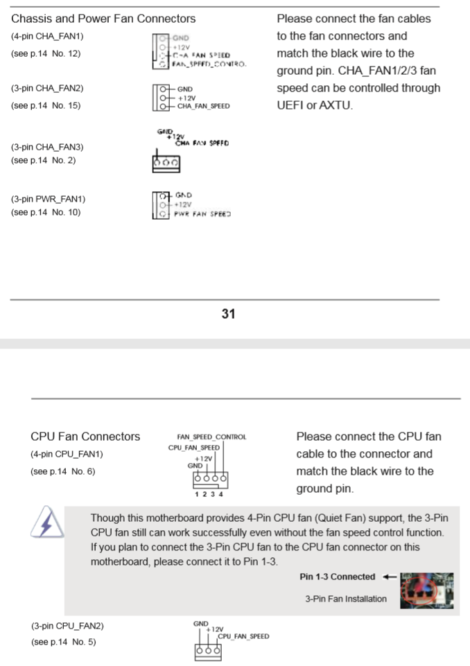

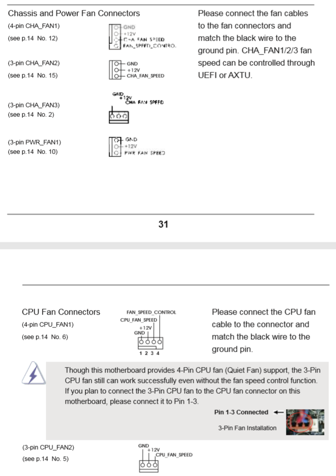

Aus dem Handbuch des Boards, Seite 31f.:
Ich würde testen, die Radiator Lüfter auf CHA_FAN1 (belassen) und die Pumpe auf CHA_FAN2.
Der (dann leere) CPU_FAN1 wirft ggf. ein Fehler, den du im BIOS abschalten müsstest.

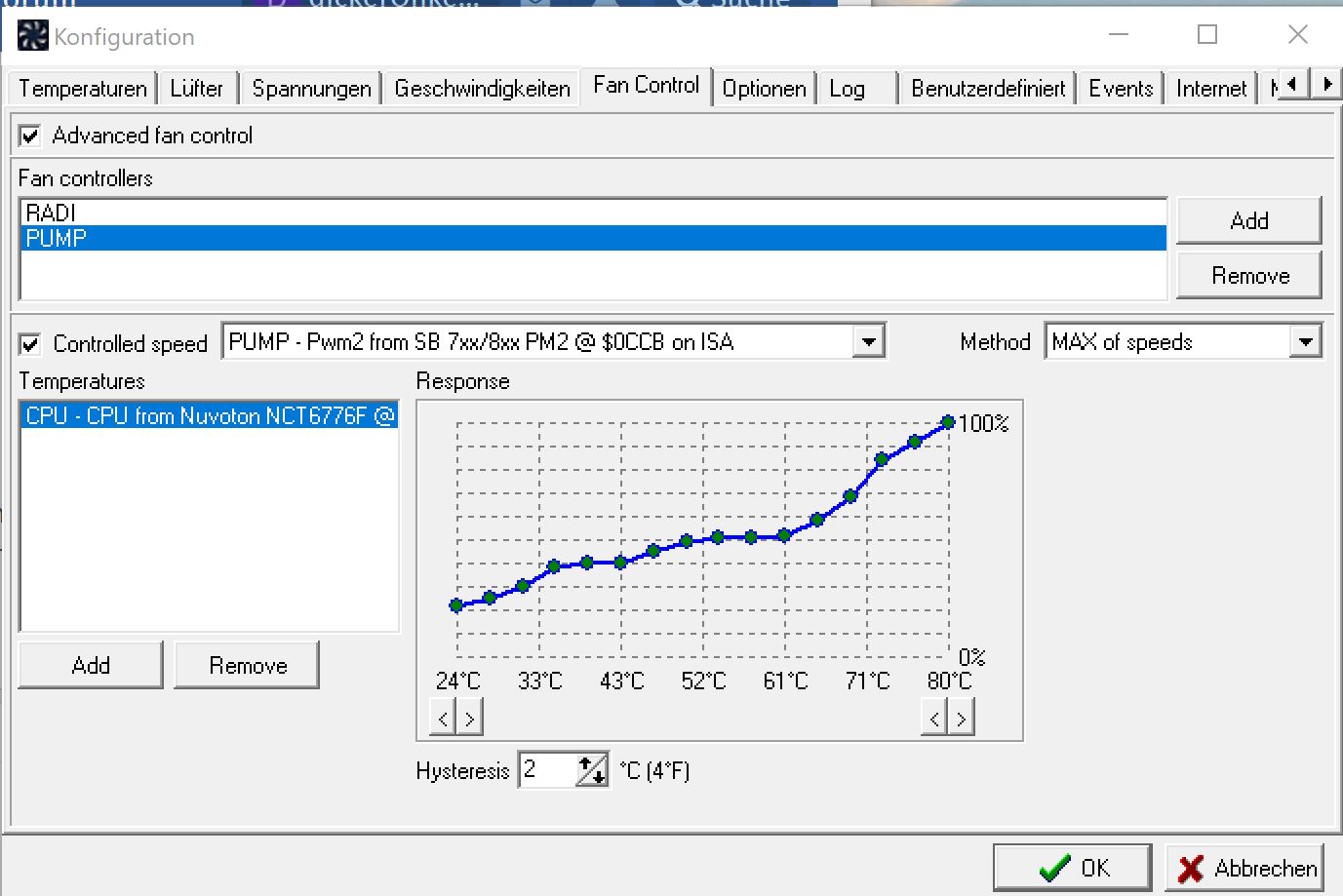

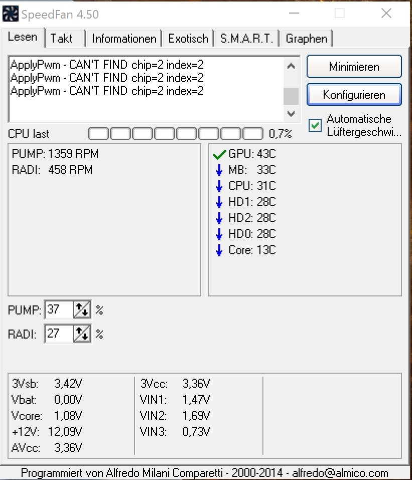

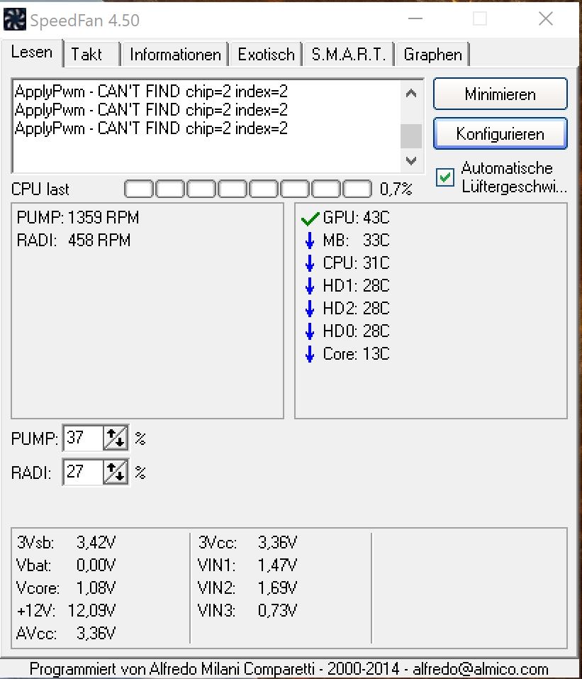

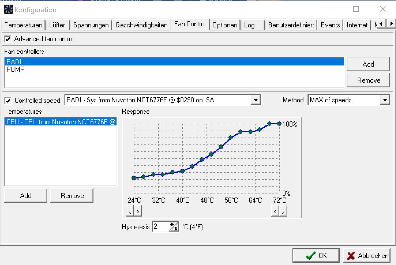

Ich habe doesnmatter´s Rat befolgt und die Pumpe an den CHA FAN Anschluss gepackt (ist zwar der 3er und nicht der 2er, weil der näher an der CPU, aber ist ja egal). Ich kann mit SpeedFan die Lüfter bzw. die Pumpe steuern :D Jetzt kommen aber wieder neue Fragen auf (wie sollte es bei mir auch anders sein :()
Wie schnell sollte die Pumpe mindestens drehen, damit sie keinen Schaden nimmt? Ich dachte so an ca.1100rpm (habs auch erstmal so eingestellt).
Ich habe auch mal ein, zwei Bilder von der Lüfter bzw. Pumpenkurve gemacht und möchte Euch bitten mal drauf zu sehen und mir zu sagen ob ich da was verändern sollte.
LG, Euer dickerOnkel2016
Eine Sache ist mir allerdings noch aufgefallen: Obwohl ich SpeedFan wie im HowTo beschrieben in den Autostart Ordner gepackt habe, startet er nicht mit Windows. Was kann ich tun, das ich nicht immer beim Rechnerstart das Progi manuell öffnen muss?
