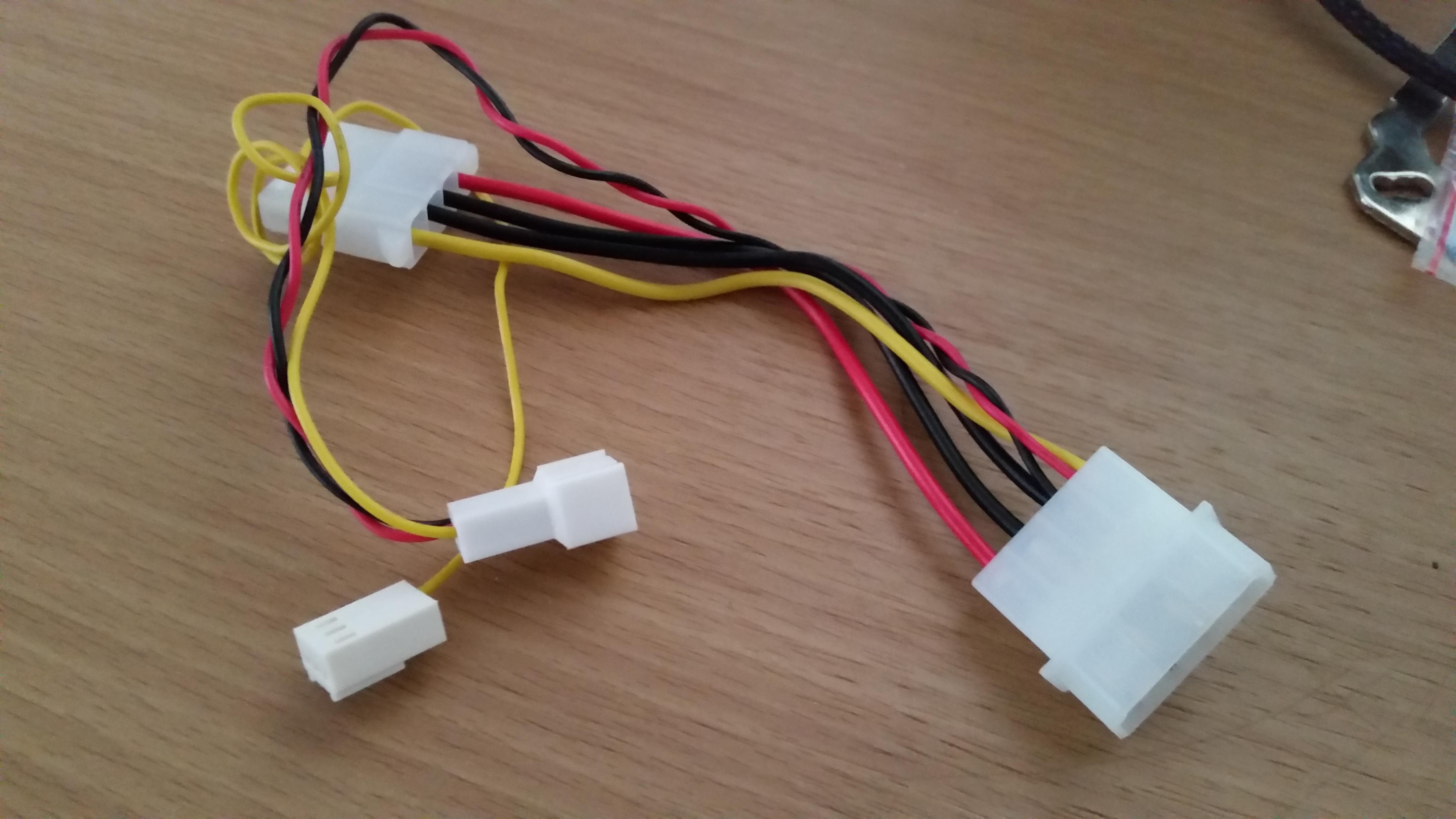

Habe das kabel grad noch gefunden bei mir, und es hat sich nix getan, gleich ergebniss wie voher.
Versteh ich grad nicht ganz, ich dachte das wäre so ein gabel was dann auf 7volt läuft? das eine mit dem gelben kabel das liegt frei rum.
Also ist es das falsche kabel? das was ich eben gepostet habe.
Also habe es gerade nochmal versucht sie mit mein kabel an zu schließen, und ich sehe da kein unterschied, das kabel ist ka gleich wie oben schon von dir gepostet.
Bei 12V geht das rote und das schwarze Kabel von dem 3pin Stecker an das gelbe und das schwarze vom 4pin Molex.
Damit es 7V sind, muss das rote vom 3pin an den gelben vom 4pin und das schwarze vom 3pin an das rote vom 4pin.
Das sieht man bei dem Adapter von reichelt eindeutig...
wobei da die grünen eigentlich schwarz sein müssten.
Ich glaube jetzt hat es geklapt, man man da war bei meinen einen adapter nur das kabel anders, habe das rote nun an dem schwarzen gemacht.
