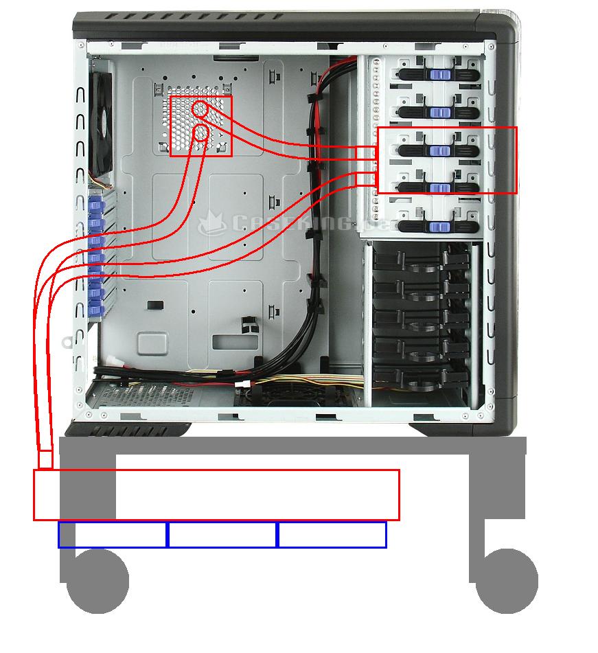

Da das Platzangebot im Gehäuse sehr beschränkt ist, dachte ich an folgende Sachen/Zusammenstellung:
Link
Und so soll es verbaut werden:

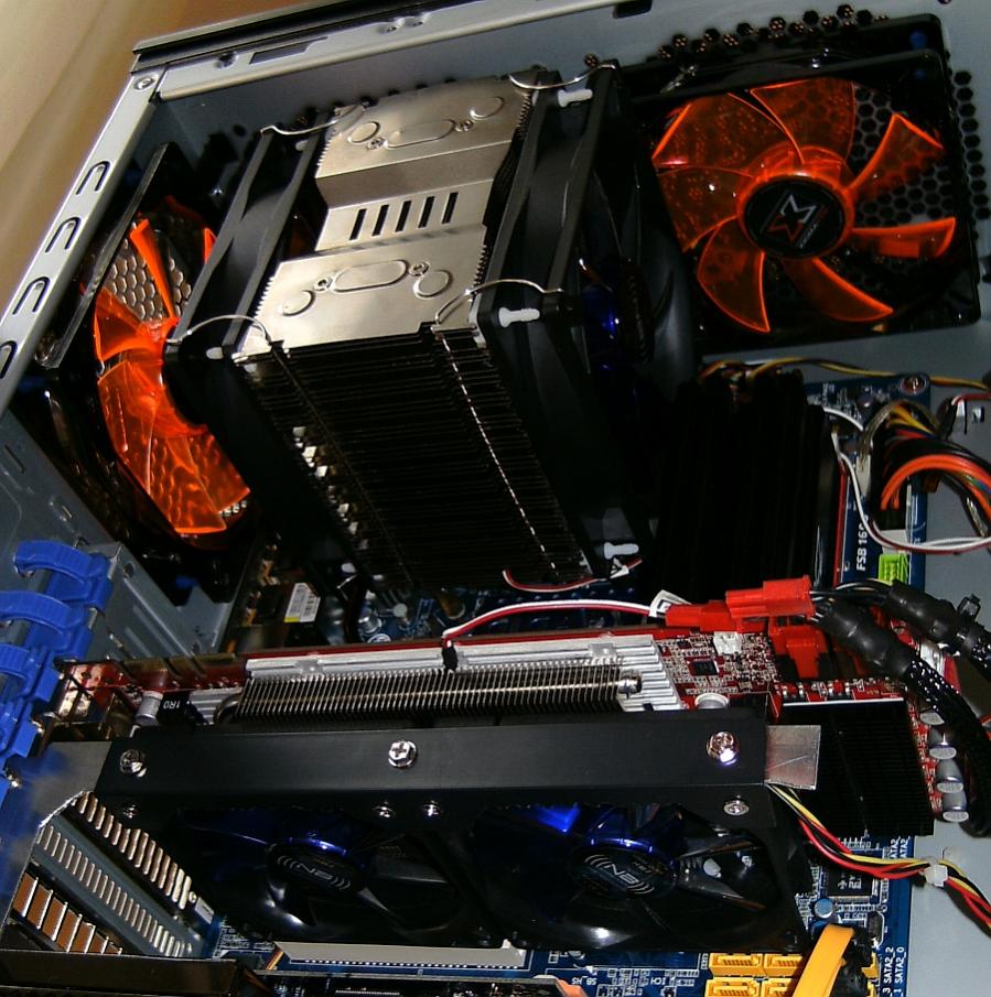

Eigentl. kann ich mich nicht über die Temps meiner CPU beschweren, doch reitzt es mich jene etwas leiser und kühler zu betreiben.
Und beim OC(ab 4,2GHz) geht der Luftkühlung so langsam aber sicher die Reserven aus.

Rausgeworfenes Geld. Deine Temperaturen sind vollkommen in Ordnung. Und für kurze Benchzwecke auf 4.5Ghz ist es schnurzpiepe. Ganz ehrlich.
Ja, kostet zwar ne Ecke, aber wäre denn mit den gezeigten Komponenten eine bessere Kühlleistung(vorallem im hohen OC-Bereich) möglich?
PS: die CPU geht auch noch höher zu takten, doch leider ist dort mit Luftkühlung endgültig schluss
Deine Idee ist Quatsch ;)
Entweder setzt Du gleich einen Tripleradi extern ein und hast dann spürbar bessere Temperaturen oder läßt es einfach. 2 suboptimal platzierte Singleradis sind nicht besser als sehr gute Tower-Luftkühler mit 2 Lüftern.
Würde mir einfach einen Megahalems mit 2 guten Lüftern kaufen, da hast Du (in Deinem Fall!) mehr von.
So lange du nicht die GPU auch mit kühlst, wird dein PC nicht leiser sein.
Bei mir war der Grafikkartenlüfter immer das Lauteste und nicht der der CPU.
Wenn Wasser dann doch bitte gleich ordentlich.
Oben am Case einen 360er oder 480er, wenn er sich von der Länger her ausgeht, und gut ist es.
So wie du es geplant hast, ist es einen sinnvolle Art, dein Geld beim Fenster raus zu schmeißen.
Ich würde mir auch gedanken machen mit den Schläuchen über die Graka. Passt das denn?
Muss mich sonst Turbostaat und Scamps anschließen, lieber extern gehen und nen Quad mit 800RPm lüftern bestücken.

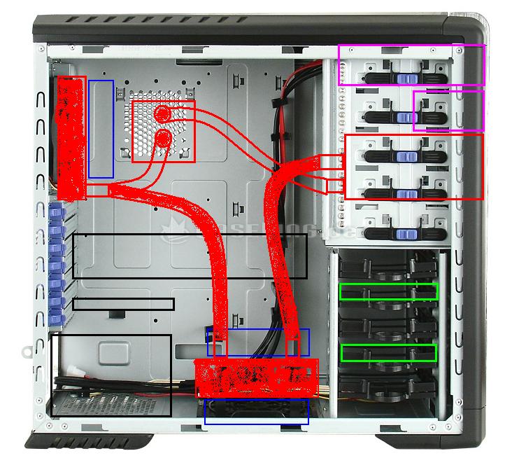

Davon mal abgesehen habe ich jetzt ein anderes Konzept(mit 360'er Radi):
Würde das eventl. sinnvoller erscheinen? Hier noch der neue Warenkorb.
Ist auf jeden Fall besser als voher.
Würde mir aber das Gestell unten ersparen und ihn am Deckel mit Distanzen montieren.
Würde dir diesen Kühler empfehlen
http://www.aquatuning.de/product_info.php/info/p790_Alphacool-NexXxoS-XP-vernickelt.html
https://www.computerbase.de/forum/threads/6-wasserkuehler-im-performancetest-simulationen.607830/
Billiger und kühlt doch ordentlich, habe ihn auch selber und bin voll zufrieden
Idle 30°C
Load 50°C
Bei ca. 35° C Wassertemp und 25°C Raumtemp.
Bei den Winkelanschlüssen musst du vorsichtig sein, habe schon den Zweiten bekommen der undicht ist.
Nach Möglichkeit also vermeiden!!
Die Filter kannst du dir eigentlich sparen, außer in deinem Zimmer ist es extrem schmutzig.
