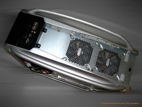

Cosmos S-ja, habe aber den Cosmos 1000, deswegen oben nur 2x140mm Lüfterplätze

Was denkt ihr, passt hier ein Triple-Radiator aufgelegt drauf?

Wegen dem Radi, hier gibts schablonen http://www.aquatuning.at/product_info.php/info/p6560_Radiatorschablonen-zum-Downloaden.html einfach mal ausdrucken -> drauflegen -> gucken
