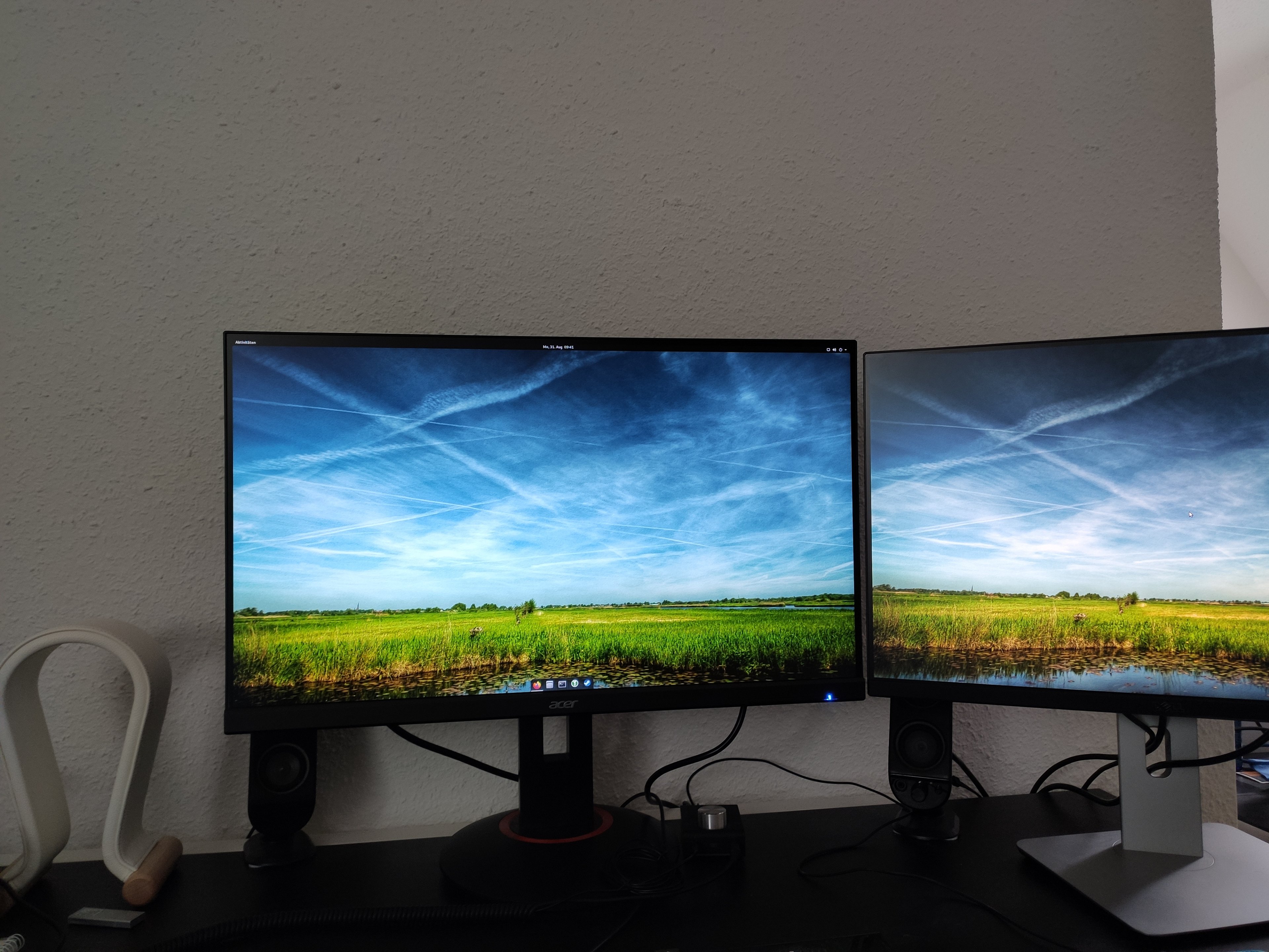

Nabend zusammen,
mich stören meine Monitorständer ehrlich gesagt etwas auf dem Schreibtisch, weswegen ich gerade über Wandhalterungen nachdenke.
Anbei mal ein Bild von meinem bisherigen Setup.
Ich habe nur etwas bedenken, da die Wand hinter den Monitoren nur Rigips ist.
Ich habe aktuell diese Fischer Dübel daheim, die ich dann auch dafür verwendet hätte.
Seht ihr da mit der Rigipswand und dem Gewicht Probleme? Will die Halterung in Zukunft dann natürlich auch für größere Monitore verwenden.
Und welche Halterungen sind denn empfehlenswert?

Es gibt Monitorhalterungen, die an den Schreibtisch montiert werden, dann hast das Wandproblem nicht.
Das Problem an Tischhalterungen ist denke ich bei mir, dass hinten an der Stirnseite der Tischplatte ein Kabelkanal entlang läuft (sieht man auf dem Bild mehr schlecht als recht, aber hinten das Weiße an der schwarzen Tischplatte).
Da müsste die Halterung also eine weite Klammer haben, die dann wieder ähnlich viel Platz wie der Fuß weg nimmt, oder?

Mit den richtigen Dübeln hat man bei Gipskarton eine Traglast von ca. 25 kg pro Dübel, sogar noch mehr bei doppelter Beplankung. Das hält also schon eine Menge aus. Allerdings gilt dieser Wert nur für Lasten, die einfach am Dübel hängen und nach unten ziehen.
Wenn die Monitore also mit einer Halterung ziemlich flach an der Wand hängen, ist das überhaupt kein Problem und du könntest locker noch deutlich größere Monitore aufhängen.
Problematisch wird es, wenn man eine Halterung wählt, bei der man die Monitore noch weiter raus ziehen kann. Dann üben sie einen ziemlich starken Zug auf einzelne Dübel aus, was dazu führen kann dass sie aus der Wand gezogen werden und die Halterung im Ganzen abreisst.

Ich widerspreche ja nicht bei der Dübellösung aber du selbst schreibst ja dass dies machbar ist wenn die Bildschirme flach an der Wand anliegen. Sollen die Monitore jedoch zukünftig so positioniert werden wie jetzt auch dann wirken da nicht zu verachtende Kräfte auf die Dübel und Wände ein.

Sehr interessant was Gipskartonwände auch bei größeren Lasttiefen aushalten. Damit hätte ich nicht gerechnet und bin selbst auch immer eher von flachen Lasten ausgegangen. Schlussendlich wäre es natürlich hilfreich zu wissen, wie der Wandaufbau (einfach oder doppelt beplankt, GK-Stärke) ist und wie das Monitor-Setup genau aussehen soll: Flach, Schwenk- und Neigbar?
Vielleicht ist im Wandaufbau ja auch direkt hinter dem Schreibtisch das Ständerwerk, so dass man die Wandhalterung durch den Gipskarton direkt darin befestigen kann?

Wie die Wand genau aufgebaut ist, weiß ich leider nicht, bin zur Miete und habe die Wand nicht selbst eingezogen.
Ich schaue mir mal noch ein paar Lösungen mit Tischhalterung an, vllt. finde ich ja was, was trotz des Kanals passt. Wäre in der Tat die einfachere Lösung.

meine Lösung zuhause:
Ausreichende Möbelbauplatte zB 60*80cm mit 6-8 Dübeln an die Rigipswand, darauf die Monitorhalterungen montieren.
Die Holzplatte verteilt den Zug/Druck grossflächig, ein "Ausbrechen" von Dübeln hab ich selbst bei schweren Monitoren noch nicht erleben müssen.
