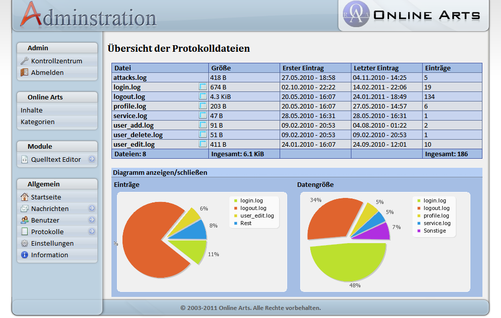

Auch wenn das hier nicht so in das Thema passt, aber wie ist das mit der MD5-Indexierung genau gemeint?
Nun Indexierung ist vielleicht das falsche Wort aber ich meine das so:
Ich speichere statistische Daten innerhalb einer Textdatei (so z.B. die Aktionen innerhalb einer BackEnd-Seite).
Aus den Daten innerhalb dieser Datei wird eine grafische Auswertung erstellt, die relativ viel Rechenleistung in Anspruch nimmt.
Da ich das Bild aber nicht bei jedem Laden der Seite ewig lange neu berechnen will, speichere ich die filehash()-Ausgabe der Textdatei (MD5-Wert) in eine Datenbanktabelle. So wird nur bei jedem Laden der Seite überprüft, ob sich die ursprüngliche Daten geändert haben - denn dann würde der MD5-Wert nicht mehr mit der in der Datenbank übereinstimmen. Ist das der Fall, wird das Bild gelöscht und ein neues erstellt. Falls nicht, wird einfach das alte Bild nochmal dargestellt.
Ein ähnlichen Fall habe ich jetzt mal mit hochgeladen.
Die Klasse ist übrigens OpenSource und heißt pChart. Es gibt zwar dort bereits ein Caching-System, aber aus irgendeinen Grund musste ich das damals abstellen und die obengenannte Methode einführen.
