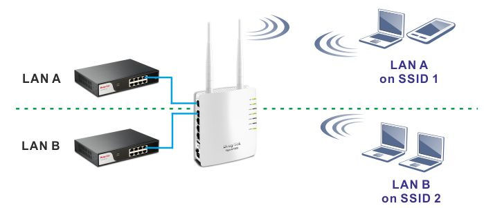

ich habe vier Wireless Access Points (DrayTek VigorAP 800), die zwei unterschiedliche Netze mit je einer DHCP-Funktion an Port "LAN-A" und "LAN-B" verwalten können. Beide Ports hängen jedoch in einem gemeinsamen Netzwerk.
Ich möchte, dass man bei LAN-A (SSID1) eine IP-Adresse aus einem anderen IP-Bereich bekommt, wie wenn man sich mit LAN-B (SSID2) per WLAN verbindet. Nun kann man ja einfach sagen, dass man für LAN-A und für LAN-B am WAP einfach die DHCP-Funktionen einschalten soll. Aber auch dann wird die IP-Adresse vom DHCP-Server, der auch im Netzwerk hängt vergeben.
Wieso der DHCP-Server (Microsoft Windows Server 2003), der zusätzlich noch hinter zwei Switches hängt, schneller ist, die IP-Adresse etc. an die WLAN-Clients zu vergeben, als die DHCP-Funktion der WAP ist mir noch unklar.
Falls irgendein Detail fehlt, einfach fragen. Weiß einer wie ich das Problem umgehen kann?
