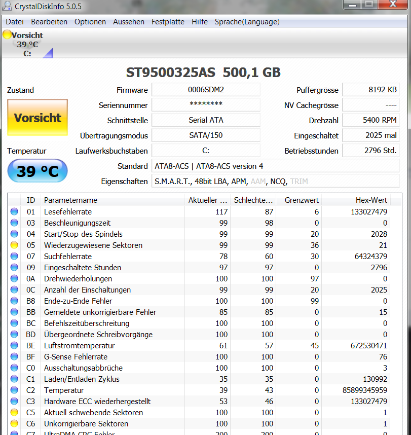

Warnung von Crystal Disk
kronen
Aug. 2012
901
eben zufällig mal CD gestartet und dann diese Warnung hier. Habe eigentlich keine Probleme mit der Platte.

Soll das heißen da ist wirklich was dran? :(
Würde wichtige Daten unbedingt sichern. Bei Sektoren kann dieses auch an der Software liegen, hätte durch einen defekten SATA-Controller defekte Sektoren, weil dieser die erzeugt hat. Aber kann auch sein, dass sich deine HDD langsam verabschiedet.
Auch bei einen Notebook können Festplatten kaputt gehen. ^^
Fahr mal mit dem Mauszeiger auf das Gelbe "Vorsicht" Kästchen. Da sollte dann dastehen, wieviel Wiederzugewiesene Sektoren vorhanden sind.
Auf jedenfall Backup machen, und sich darauf einstellen, das die Platte langsam abnippelt ;)

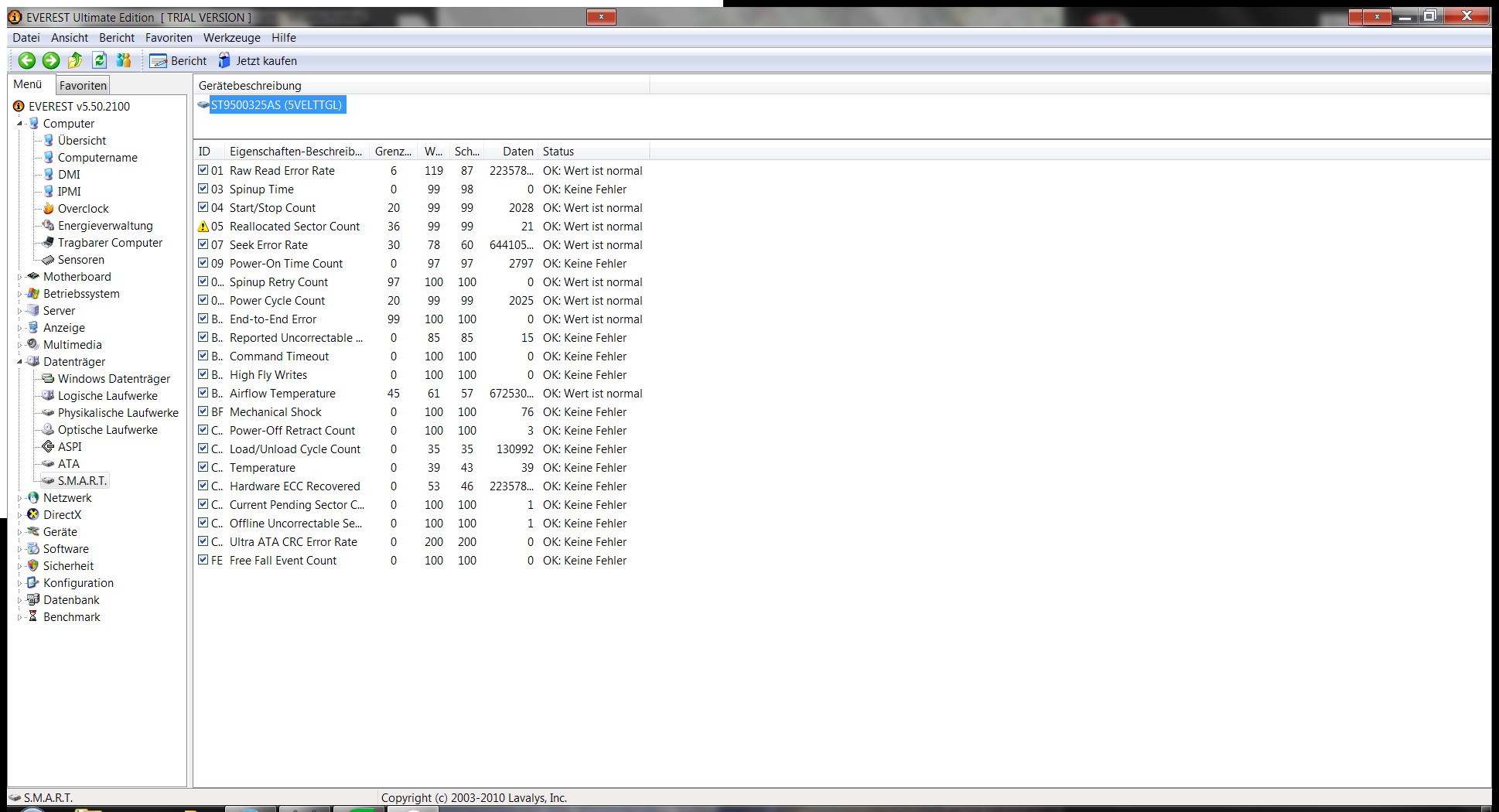

Everest sagt: Festplattenstatus SMART unbekannt!
Was jetzt?

Das sieht dann so aus:

Everest zeigt jetzt das hier an
Also ist die 100% defekt?

Wie interpretiert man denn die Reallocated Sector Daten? Woher weiß ich ob es schlimmer wird? Wenn die Nummern größer werden?
Crystal Disk kann Dir sagen wie viele Sektoren neu zugeordnet werden mussten. Wenn es mehr werden ist das nicht unbedingt gut. Du solltest Dich nur schonmal darauf einstellen, dass sie eben nicht mehr unbedingt lange macht. Also alles wichtige sichern, und ne neue dann kaufen, wenn wirklich die alte wirklich im Eimer ist.

Kann auch kürzer sein, aber prinzipiell hast du recht. Sobald eine Platte wiederzugewiesene oder unkorrigierbare Sektoren hat, würde ich ihr genau aus dem Grund nicht mehr vertrauen und sie baldmöglichst tauschen.
