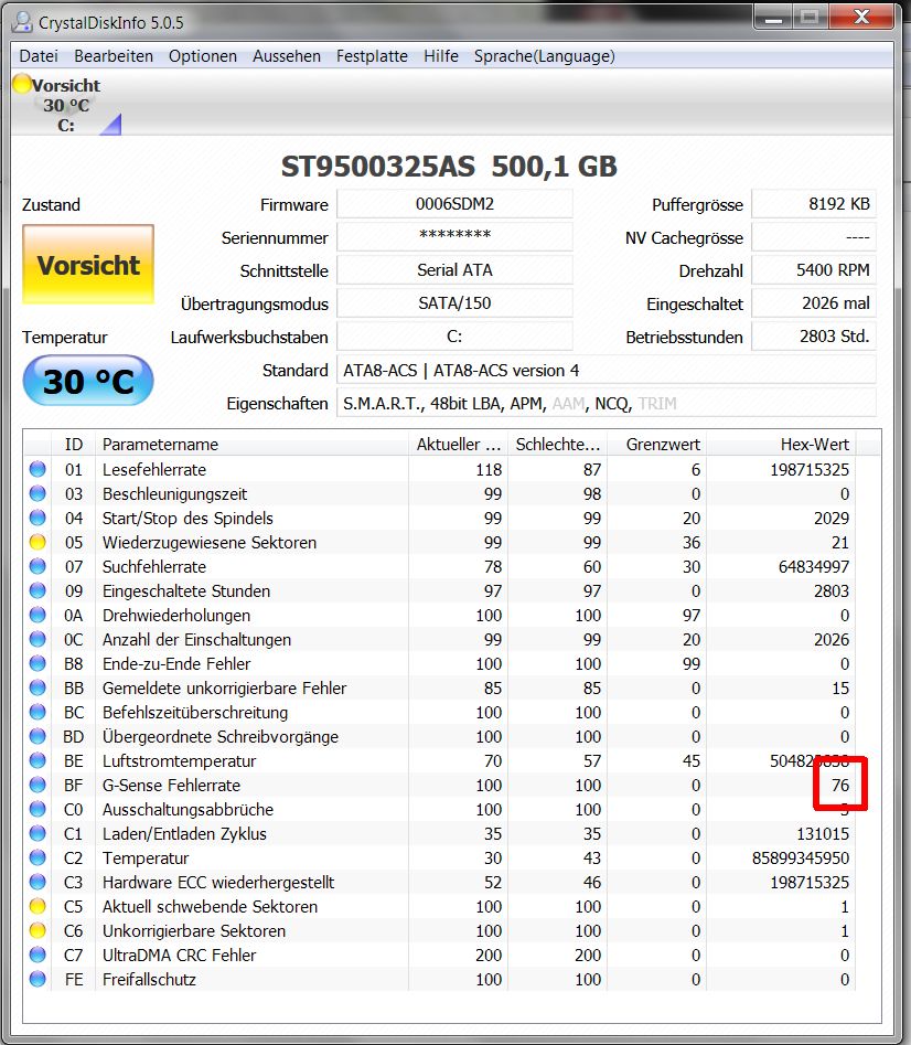

Warnung von Crystal Disk

kronen schrieb:
Das ist ein Sony Vaio NB hat ca 500 Euro gekostet. Stöße usw sollte die an sich nicht abbekommen haben. :(
Hat sie aber. Auch recht viele. Das hat die HDD auch protokolliert. Die G-Sense Fehler. Das sind gezählte heftige Stöße, bei der die HDD versucht hat, sich davor zu schützen.
Die Modellnummer steht doch bei CrystalDiskInfo. STxxxxxx, das ist die Modellnummer.

kronen schrieb:
Das NB ist grad mal 2 Jahre alt! Verdammt, wie kann das sein!!!??!
Da sind 21 Sektoren wiederzugewiesen worden (Hex-Wert von 05) und es gab 76 G-Sense Fehler (Hex-Wert von BF), es wurde also 76 mal der Schocksensor ausgelöst weil die mechanische Belastung der Platte zu hoch war. Da bist Du mit nur 21 Widerzugewiesenen und einem schwebenden Sektor noch relativ gut dran. Die Platten sind halt sehr sensibel!
Hat es aber, alleine 76 mal im Betrieb. Du musst halt noch sensibler damit umgehen oder Dir eine SSD kaufen, wenn das schwerfällt.

kronen schrieb:
Wie interpretiert man denn die Reallocated Sector Daten? Woher weiß ich ob es schlimmer wird? Wenn die Nummern größer werden?
Ja, die Werte in der rechten Spalte, die geben den Zählerstand an. Der Aktuelle Wert ist dann eine Interpretation des Controllers im Verhältnis z.B. zu den insgesamt zur Verfügung stehenden Reservesektoren.

Aber im laufenden Betrieb zu einem schlechten Zeitpunkt können auch schon seichte Stöße eine HDD in arge Bedrängnis bringen. Und genau das geschah Deiner HDD mindestens 118 mal.

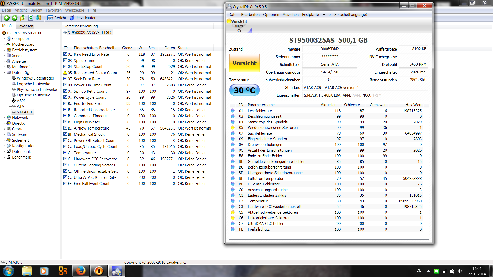

Hallo, welcher Wert zeigt einem denn die Stöße an? Ich finde da keinen Wert mit 118.
Hallo, bei Everest finde ich kein G-Sense.
Und bei Crystal Disk zeigt es 100 an.
Ich blick da nicht durch.

Das steht doch schon alles hier im Thread...
Bei CDI ist der Hexwert, die letzte Spalte das Wichtige. Das sind die echten gemeldeten Werte. Die beiden anderen, das sind interpretierte, vom Hersteller vorgegebene usw.
Und was Everest angeht. Entsorge das mal. Das wird seit etlichen Jahren nicht mehr weiter entwickelt.
Und was bedeutet ein Hex Wert von 76? Wieso geben die das nicht in normal lesbaren Nummern an?
Woher soll denn ich wissen was son bescheuerter Hex Wert bedeutet?
Oh man. 76 ist eine Zahl. Was ist daran nicht zu verstehen. So oft hat die HDD versucht, sich vor Stößen zu schützen.
Du kannst es auch auf Dezimal umstellen.
Optionen / erweiterte Optionen / Rohwert.
Also warens 76 Stöße und keine 118.

76 Hexadezimal ist 118 Dezimal.
