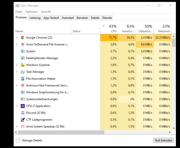

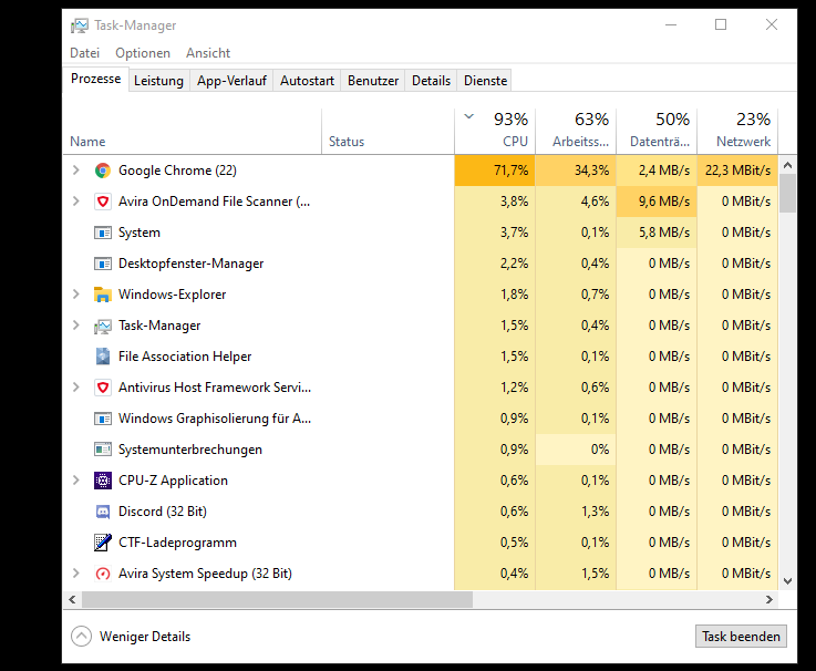

Der Tag ist gekommen- Ich nutze einen SEHR alten Pc , welcher seit ''Jahren'' nicht geupgraded wurde. Alleine die Grafikkarte ist von 2011. Und nun stürzt er leider nach etwas Zeit im Browser/oder im Spiel bei geringster Anstrengung ab. Die CPU geht Richtung 100% im Taskmanager , gefolgt von dem Arbeitsspeicher- Bluescreen (BSOD?) -> ''Memory_Management''-> Neustart

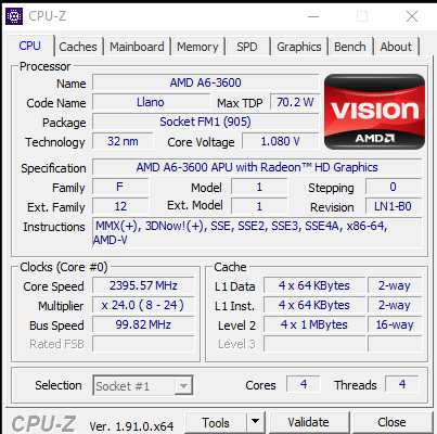

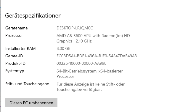

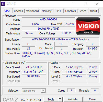

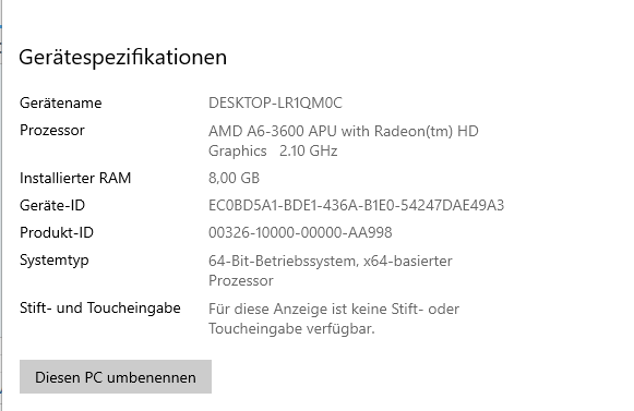

Prozessor: : AMD A6-3600 APU with Radeon HD Graphics (2012?)

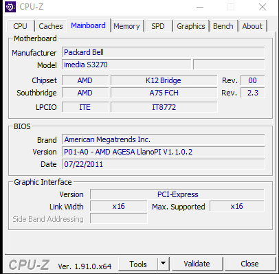

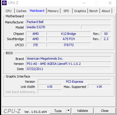

Mainboard : imedia S3270

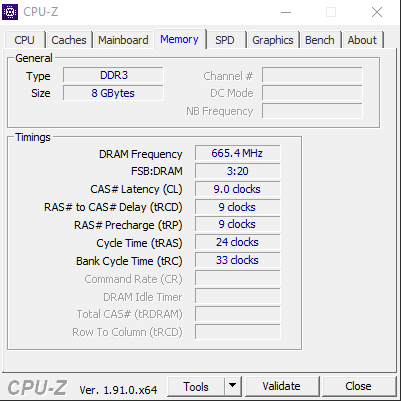

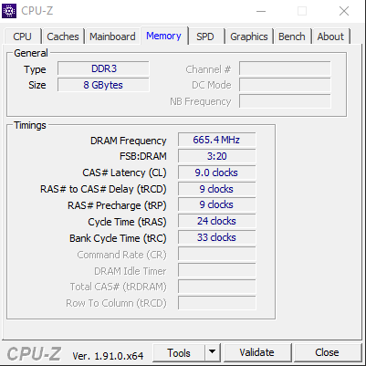

Ram : DD3 8GB / 665,4MHz

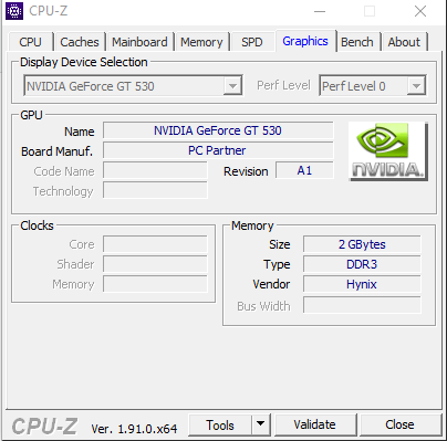

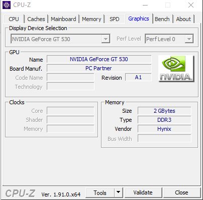

Grafikkarte: Nvdia GeForce GT 530 (2011 :D ? )

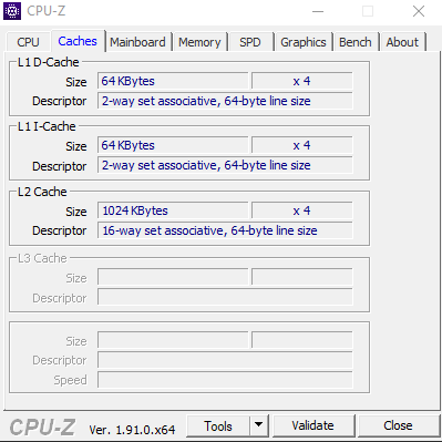

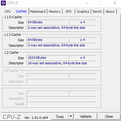

Ich hänge nochmal genau Screenshots von CPU-Z an
Ich weiß nicht , was so wichtig ist - kenne mich nicht gut mit Pc's aus!

Lese mal die Temps mit HWInfo aus.
Bei AMD brechen gerne mal die haltenasen des Kühlers, wenn der nicht mehr richtig sitzt kann es schon sein, dass die Kiste bei Last ausgeht.
Kühler und Lüfter entstauben, ggf. Wärmeleitpaste erneuern, Stabilität mit Memtest86+ (Boot-CD) prüfen, Windows frisch installieren.
