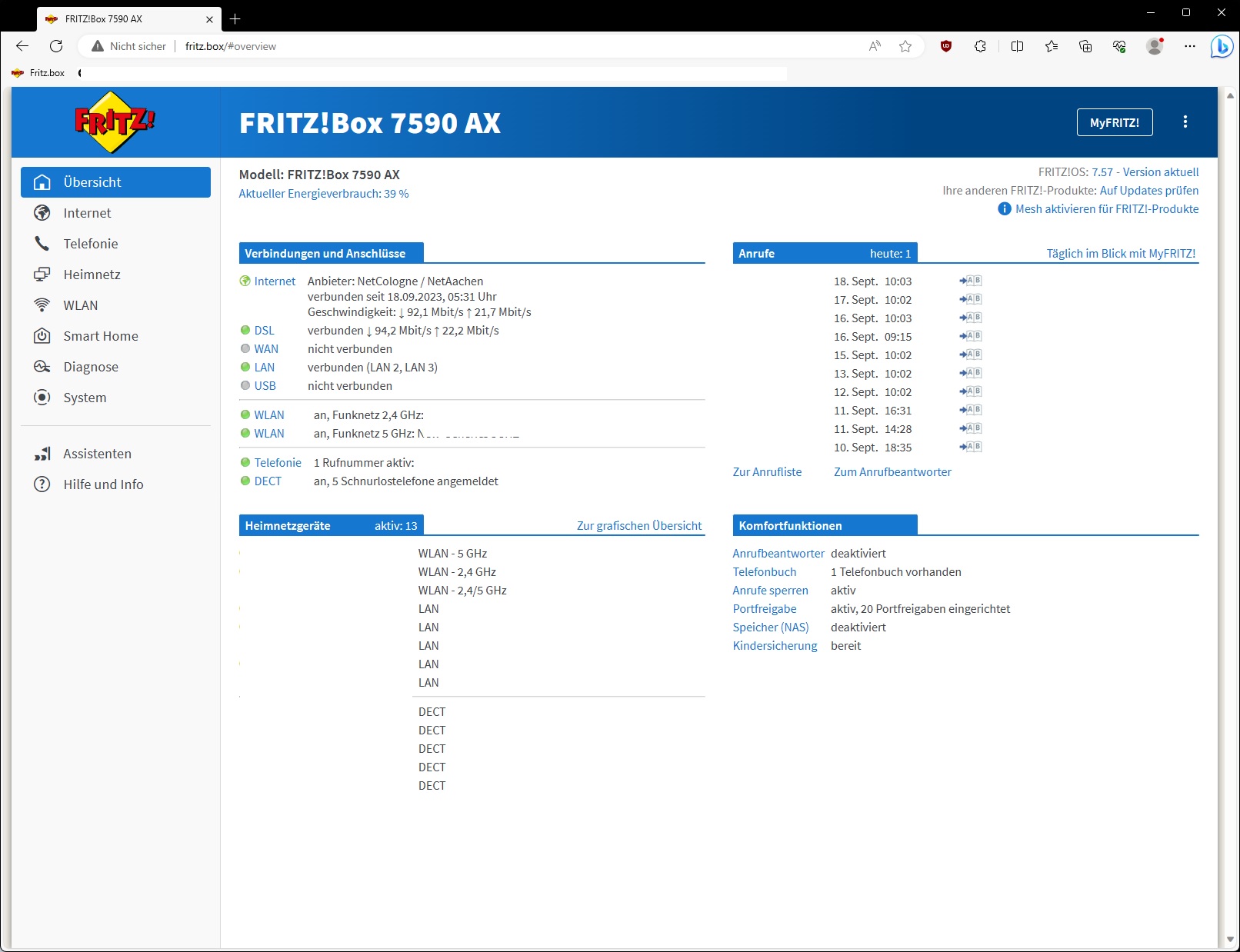

Hi zusammen
was mich schon sehr lange nervt und ich mal gerne lösen würde ist folgendes.
Seit es die FRITZ!OS 7.xx gibt nutzt die Fritzbox nichtmehr die volle DSL Leistung ( siehe Bild )
Das ist mir damals mit einer alten Fritzbox aufgefallen aber hat sich mit den nachfolge Modellen nicht geändert.
bei der alten Box lief bis zur FRITZ!OS 6.95 das DSL mit den unteren größeren Wert der kleinere Wert darüber wurde nicht angezeigt es wurde immer die Leistung die anstand genutzt
ab FRITZ!OS 7.00 wurde das geändert und somit die Leistung " gedrosselt"
warum ist das so ? man merkt es hier und da leider schon je nach Download größe sind das halt ein paar Minuten Unterschied

Da Drosselt Garnichts...
hier wird der Maximal Mögliche Bruttowert und Maximal Mögliche Nettowert angezeigt.
Wenn du jetzt ein Speedtest machen würdest, würdest vermutlich um die 90 Down und 20 Up haben
Aber ich würde mir bei Anliegenden 94 Mbit keinen Kopf um 3-4 Mbit machen....Weboberfläche Schließen, Glücklich sein.

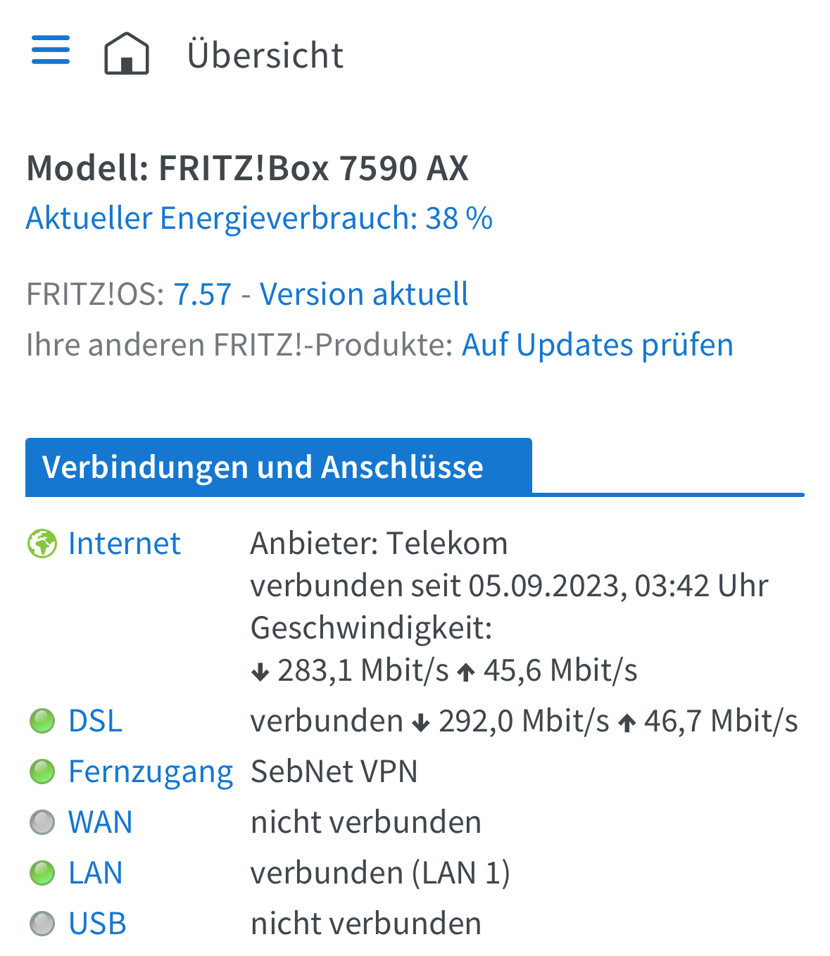

Das ist richtig, vor v7.xx wurde das nicht getrennt angezeigt. Und dennoch, würde ich mir da keine sorgen machen, sieht alles ganz normal aus.
Beispiel bei mir sieht es so aus:
Reaktionen: azereus

Ich kann auch bestätigen, dass die Unterschiede der angezeigten Werte normal sind. Bei mir (Telekom-Kasten steht direkt bei uns am Garten) sieht es genauso aus wie bei @Sebaz360 :
