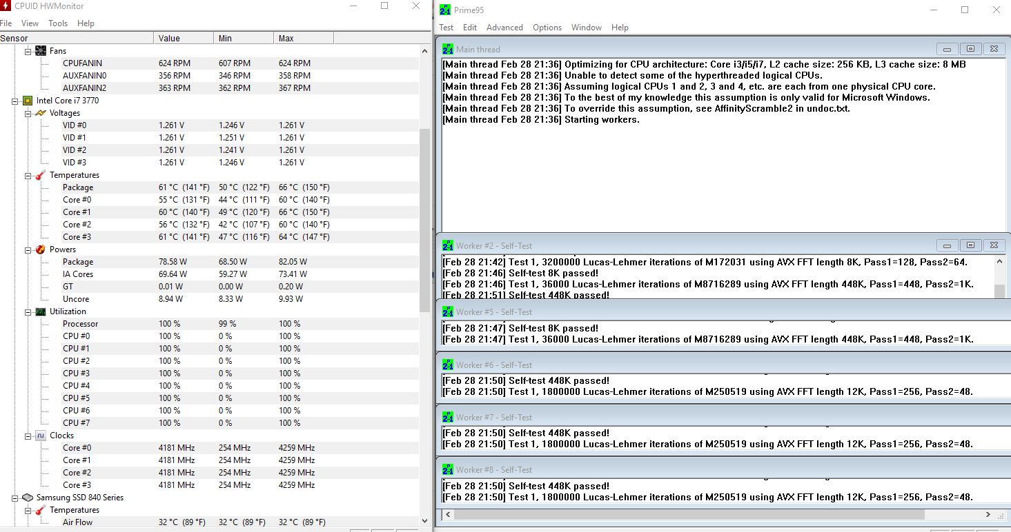

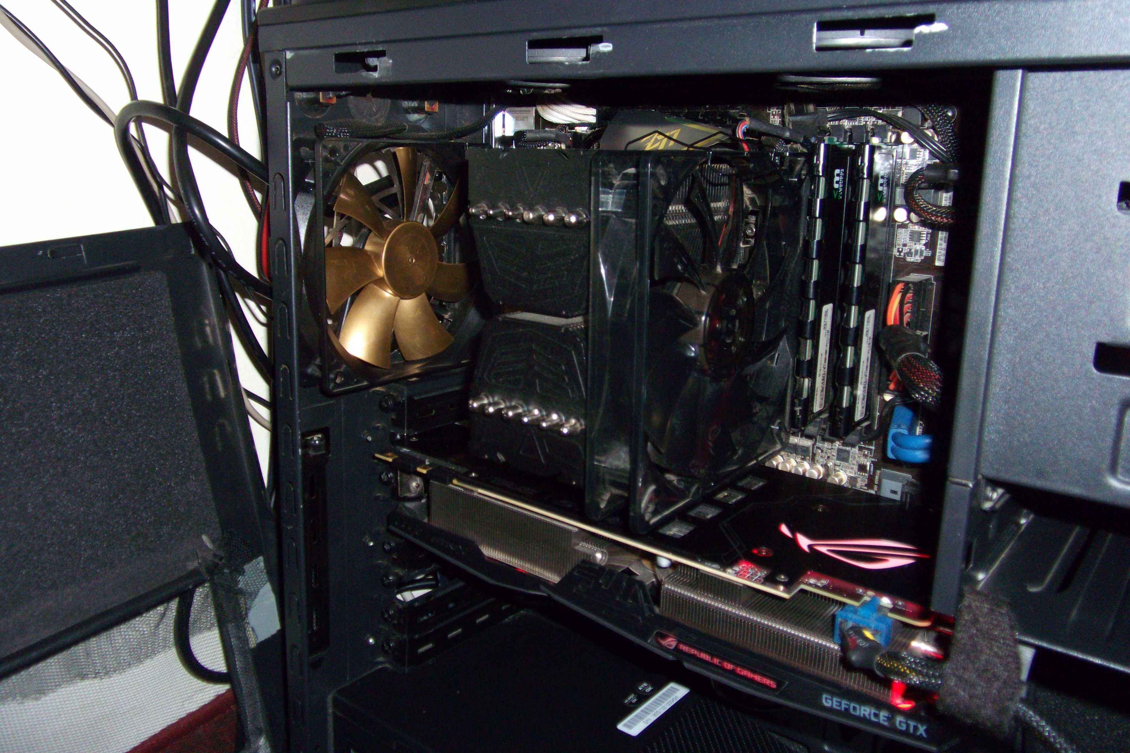

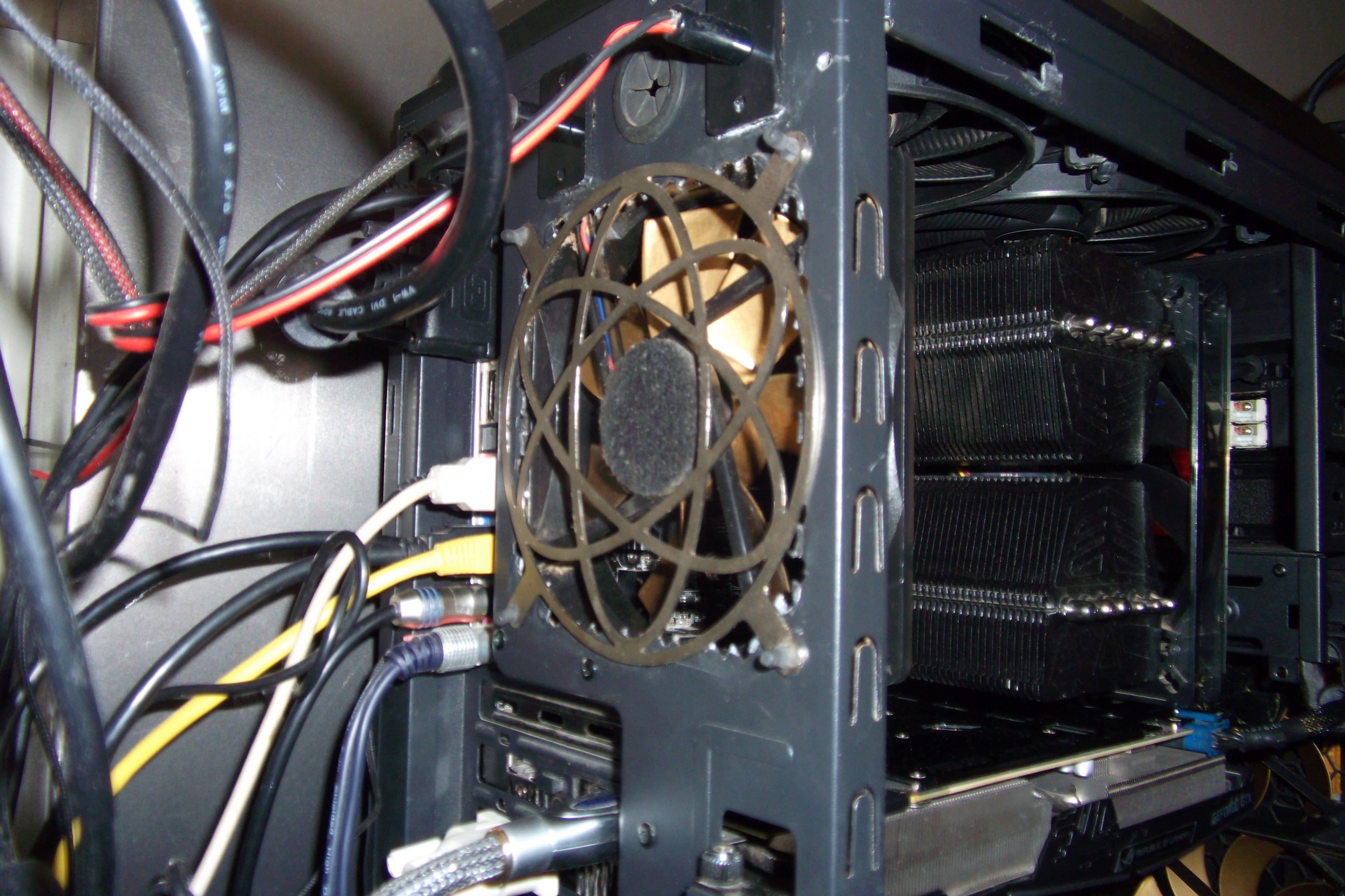

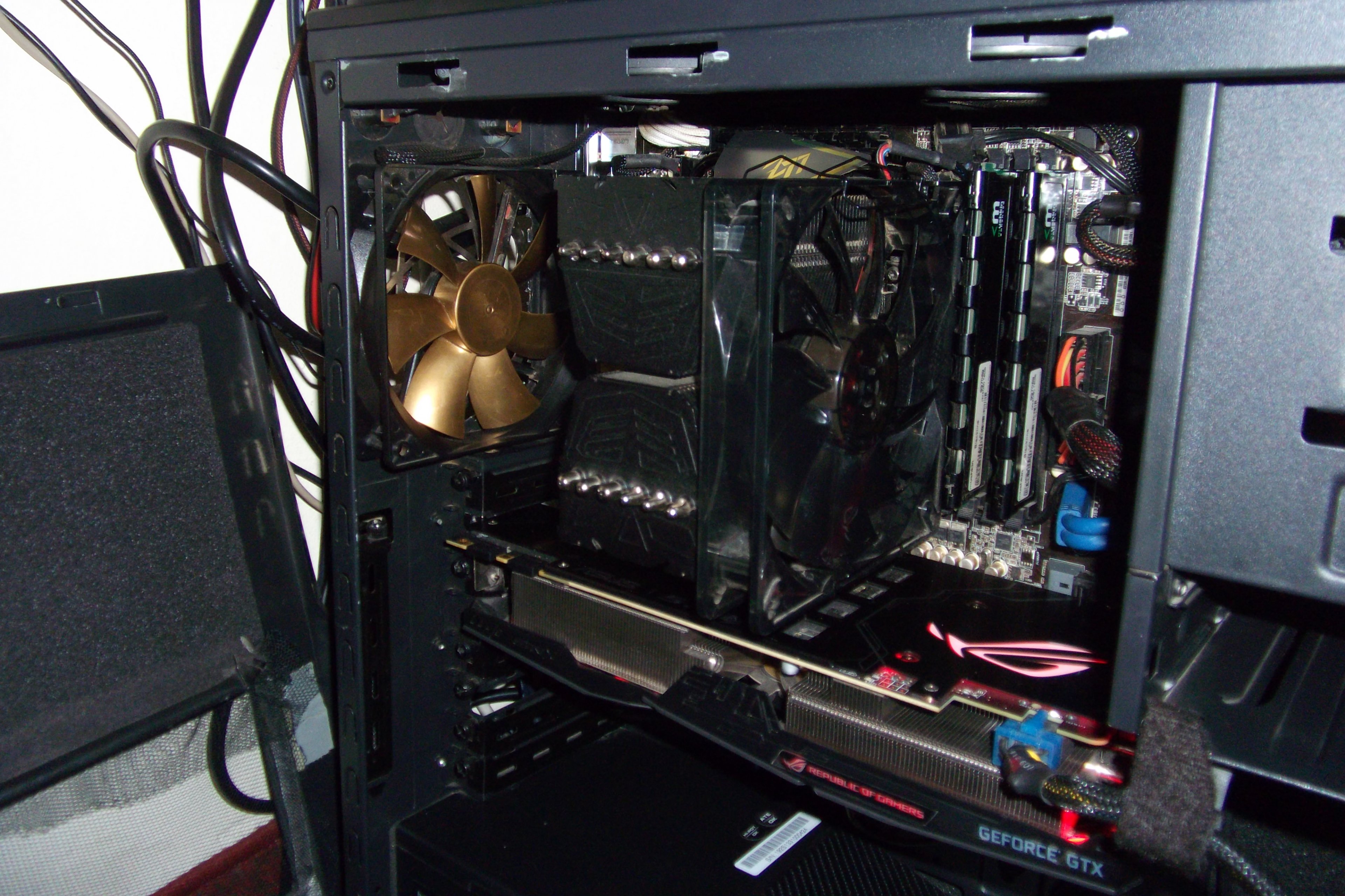

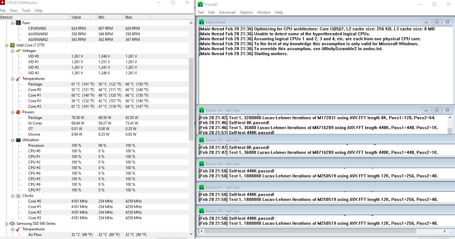

Da ich heute Zeit hatte habe ich meinen Umbau schon gemacht, hab mir es auch nicht nehmen lassen das Gitter erst mal ab zu knipsen (sauber verschleifen kann ich es erst bei ausgebautem Board).
Was soll ich sagen, die CPU Temp in Prime ist bei gleichen Lüfter Drehzahlen noch mal um 2 °C gesunken.
Anbei noch ein paar Bilder.
Da ich nur mit 1°C gerechnet habe, ein sehr guter Wert.
