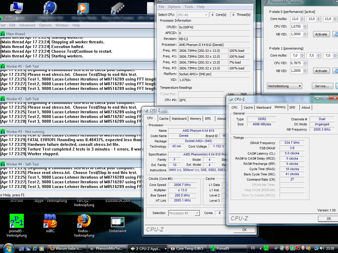

Hallo CB,
ich habe ein derbes Problem mit meinem x4 810 und deren NB.
Die Standartspannung war 1.2000v ( Nichts Übertaktet momentan, also 2005Mhz ).
Ich startete voher Prime95 um die NB zu testen. 128-1024k.
Bei 896k , Test 3 fiel Kern 3 aus. Also erhöhte ich die NB auf 1.225v. Dieses mal kam ich bis zum 768k, Test 4 , dann fiel Kern 4 aus.
Also ging ich Prompt mal auf 1.3000v. Jetzt lief Prime bis zum 448k test. Dann fiel im Test 2 Kern 3 wieder aus.
Ich hob die Spannung auf 1.3250v an. Startete von 128-512k. ( damit er dann gleich mit dem 448k test beginnen kann ). Und jetzt das Unverständliche für mich : Bei Test 2 im 448k test schmierte mein rechner komplett ab. Bluescreen. Hab den Rechner resettet und nochmal gestestet. WIEDER Bluescreen.

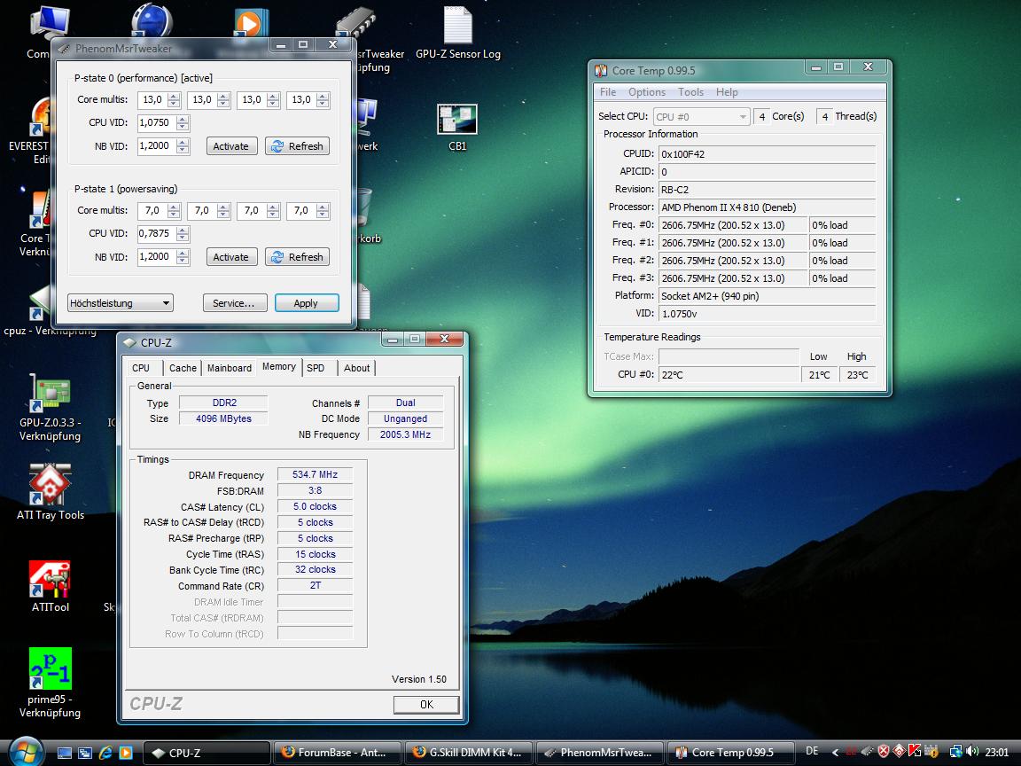

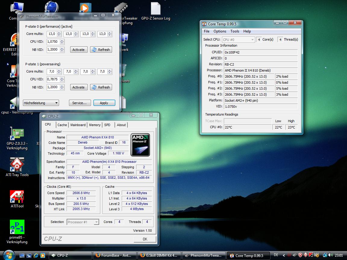

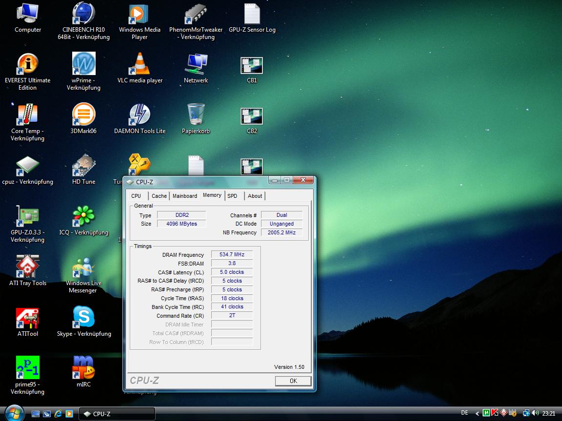

Screen von CPUZ :
Abgesehen von der Northbridge: welche Spannung hat denn dein Board für die CPU eingestellt ? VID ? Meinen X4 810 habe ich undervolted, läuft stabil so weit mit 1,15 V.
@doesntmatter :
Auch an dich ein Dankeschön.
ich habe im Bios erstmal alles auf Auto gelassen. Bis auf den Speicher den ich Manuell gefixt habe und eben PCIE 100Mhz , Referenztakt 200Mhz. C&Q usw alles disabled. Rest auf Auto.
Edit : kannst ja auf dem Screen einsehen. Ich mache das gerade mit dem PhenomMsr Tweaker. Meine Vcore ist ebenso auf 1.152v@Load. läuft ebenso Stabil. Zumindest Prime95 zeigt keine fehler beim Vcore test.

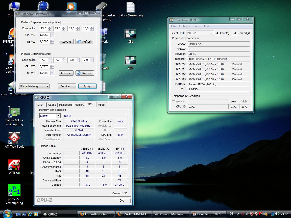

Versuche es mit der tRC die im EPP steht ( 48 ) - abgesehen davon hatte ich schon öffters Probleme mit tRAS 15 ( 18 ging immer ).
G.Skill hatte ich bis jetzt aber noch nicht verwendet.
Danke für den Ratschlag Robo.
Das werde ich mal sofort Testen. Trc auf 48 und Tras auf 18. Melde mich gleich wieder.
Edit 1 : Ich kann im Bios nicht mehr wie 41 einstellen. Ich nahm die 41 jetzt mal.

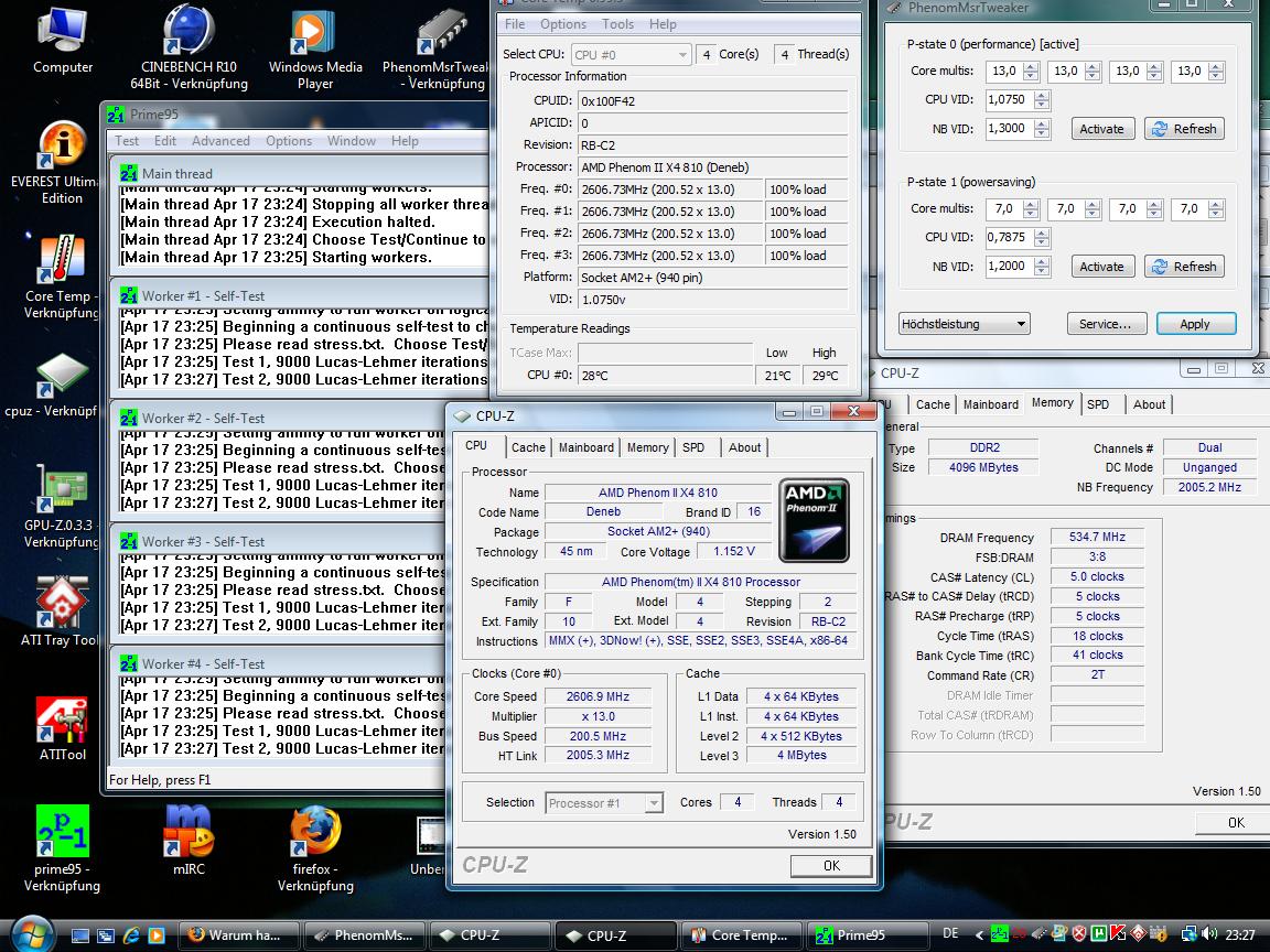

Starte mal Prime nochmal mit dem 448k test. Hier schonmal der CPUZ Screen
Edit 2 : Wieder Hat Kern 3 Abgebrochen :( Prime95 hab ich grad so eingestellt : 128-448k . 5min dauer pro test. Häckchen in Run FFts in Place.
Der Speicher ist von 2.0-2.1v freigegeben. Ich habe 2.05v im Bios eingestellt, da im Handbuch steht, das Automatisch noch 0.05v Draufkommen. Soll ich mal zum Test 2.10v Einstellen im Bios und den Speicher mal Komplett Entschärfen ? z.b. von 5-5-5-18-41 auf 7-7-7-21-41 ? Und mal die CPU-Spannung von 1.152v auf ( zum test ) 1.3000v setzen ? oder was meint ihr ?

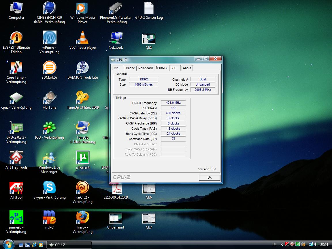

Hier die Neuen Speichersettings mit dennen es wiedermal nicht geklappt hat :(
