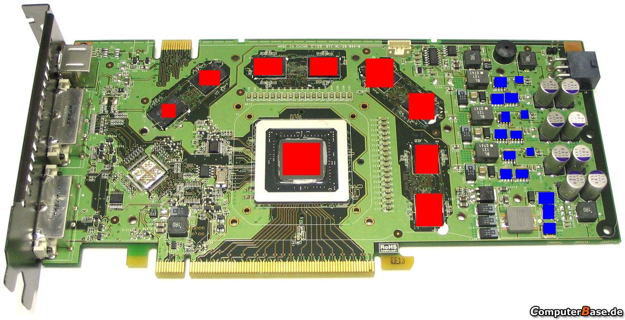

Also um mal klarzustellen, welche Bauteile ich gekühlt habe:
Hier das Originalbild: https://pics.computerbase.de/1/9/8/0/5/9-1080.4223186348.jpg
Und im Anhang sind die durch den Accelero (bzw. mitgelieferte RAM-Kühler) gekühlten Bauteile rot markiert, die durch den abgesägten Kühler gekühlten Bauteile sind blau.
ja, so stimmts und so hab ichs mir auch gedacht :daumen:
Also wenn das alles so richtig gekühlt wird, sollte es keine Probleme geben... Allerdings sind ja welche da :(
