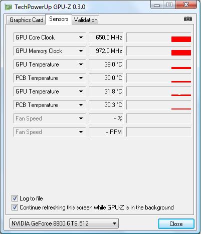

Edit: Anbei ein Screen von GPU-Z mit den Temps...womit kann ich die Speichertemps auslesen?

Habe noch einen Screen angehängt...
Und Everest zeigt mir Leider gar keine Temps der Graka an.
