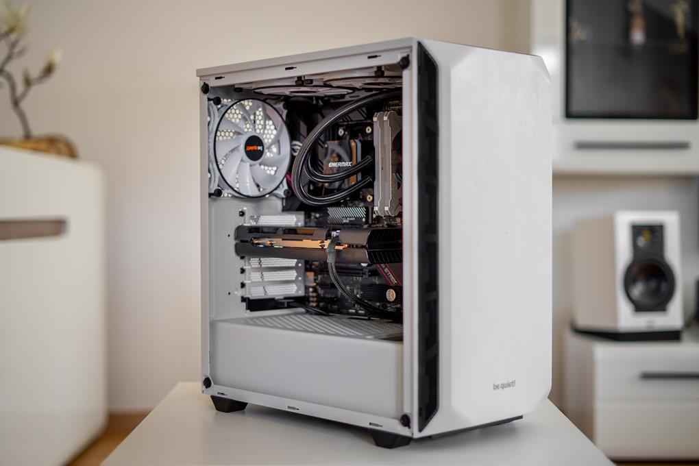

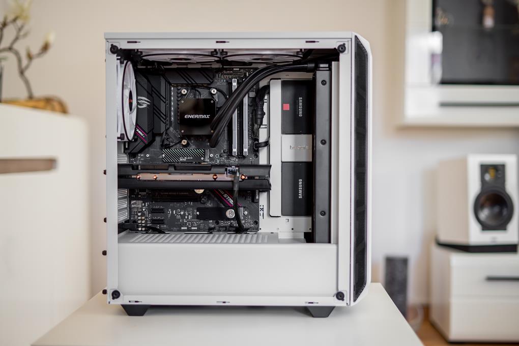

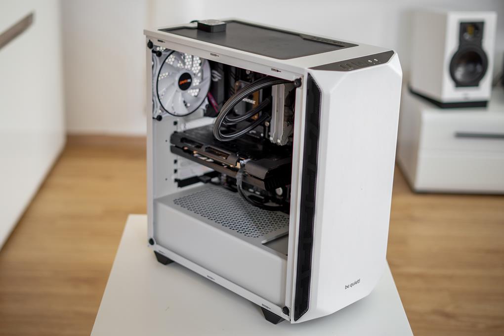

Zum Abschluss jetzt noch ein paar Eckdaten der von mir eingesetzten Hardware
Gehäuse: be quiet! Pure Base 500
Netzteil: be quiet! Dark Power Pro 11
Gehäuselüfter: be quiet! Shadow Wings 2 (140mm)
Mainboard: ASUS B550-F Gaming
CPU: AMD Ryzen 7 3700X
CPU Kühlung: Enermax Liqmax III ARGB 360

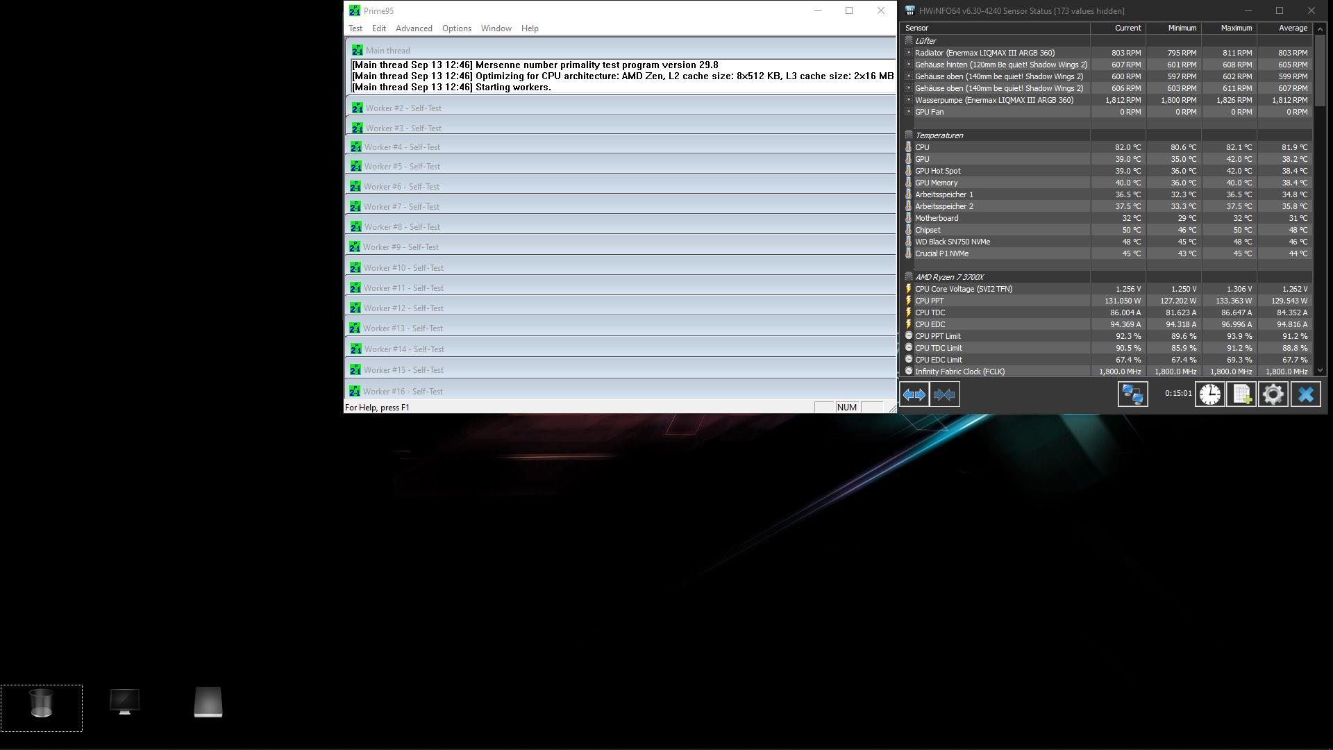

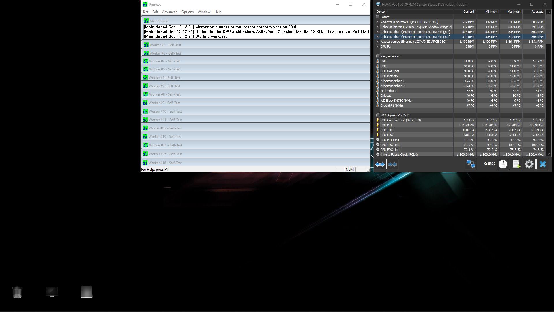

Kühlleistung im Silentbetrieb
Läuft der 3700X mit Standard Einstellungen langweilt sicht die Kühlung, sämtliche Lüfter laufen mit max. ~ 500 U/Min. und die Pumpe ist gedrosselt auf 44%. Selbst unter Prime95 Small FFT erreichte die CPU im Schnitt max. 62° Celsius bei einer Zimmertemperatur von ~ 23° Celsius.
Um die Kühlung richtig zu fordern musste ich der CPU ordentlich einheizen in dem ich PBO aktiviert habe und die PPT, TDC und EDC Limits komplett aufgehoben habe. Aber selbst mit diesen Einstellungen und unter Verwendung von Prime95 Small FFT waren immer noch Silent taugliche Einstellungen mit max. Lüfterdrehzahlen von ~ 600/800 U/Min. möglich um die CPU Temperatur nicht in kritische Bereiche kommen zu lassen. Die im Schnitt max. erreichte CPU Temperatur betrug unkritische 82° Celsius und die Pumpe lief auch hier gedrosselt auf 44% bei einer Zimmertemperatur von ~ 23° Celsius. Also selbst dieses Worst-Case-Szenario was völlig Realitätsfern ist wurde gemeistert ohne die Lüfter und Pumpe aufdrehen und Radau machen lassen zu müssen.

So wie du das eingebaut hast hat das sicher einige Vorteile (Gehäuse ist suboptimal) für die CPU, GPU wird aber etwas wärmer und unter richtiger Volllast auf CPU und GPU wird dein System eben wegen der GPU die schon vorgewärmte Luft bekommt eher etwas lauter sein als eines das nur auf Lukü setzt.

Ich habe oben zwei extrem Situation getestet und die Ergebnisse beigefügt.
Ich weiß sehr wohl und sehr gut was die großen Luftkühler leisten können und wo auch sie an die Grenzen stoßen.
Geht es rein darum die CPU möglichst unterhalb des kritischen Bereichs zu halten, schaffe ich das auch mit einem guten Luftkühler und sehr leisem Betrieb. Möchte ich aber eine möglichst niedrige Temperatur halten oder bewege mich im Grenzbereich (Sinn oder Unsinn völlig egal) hat die AIO und auch eine Custom einfach Vorteile gegenüber einem Luftkühler. Natürlich gibt es bei der Auswahl der Hardware und ihrem Arbeitsplatz auch Kombinationen die eher suboptimal funktionieren, das gilt aber für alle Lager.
Und natürlich gilt meine Meinung auch nicht für alle Kombinationen/Varianten/Bedingungen und sie ist auch nicht der Weisheit letzter Schluss, da ich nur die Erfahrungen vertreten kann die ich mit dem mir zur Verfügung gestandenen wiedergeben kann. Aber auch das gilt für alle und jeden.
