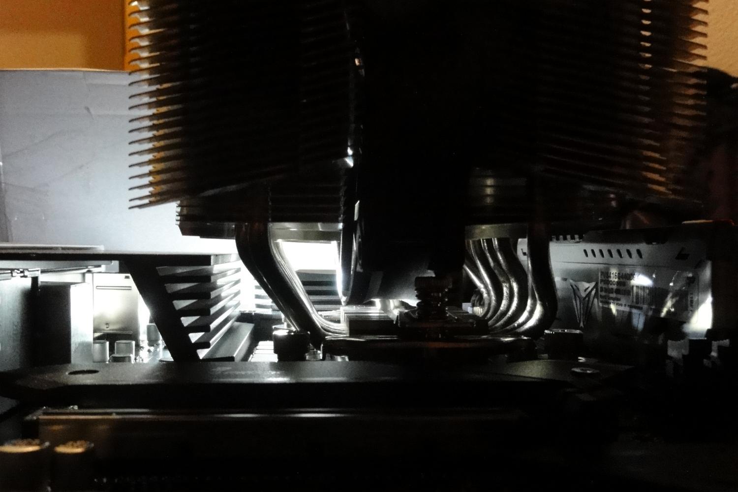

Noctua NH-D15 chromax.black + Noctua NF-A12x25 PWM
"The King Of Air Cooling" oder sprichwörtlich "klotzen nicht kleckern" ist hier angesagt und das in allen Bereichen.
Obwohl die mitgelieferten Lüfter bereits sehr gut sind, waren sie mir immer noch etwas zu "laut" bei ~ 600 U/Min. So kombinierte ich den NH-D15 mit den zurzeit wohl besten Lüftern die es auf dem Markt gibt, den NF-A12x25 PWM und kombinierte mir so quasi einen Noctua NH-D15 chromax.black "Deluxe". Aber hier darf man nicht verschweigen, dass der Preis dieser Kombination mit knapp 160 EUR definitiv auch "Deluxe" ist. Wer jetzt noch auf Optik steht und sich die NA-HC4 Abdeckungen kauft, hat dann knapp stolze 200 EUR für einen Luftkühler ausgegeben. Der Lieferumfang enthält wirklich alles was benötigt wird und benötigt werden könnte. Mächtig in den Abmessungen, Top bei der Verarbeitung und eine exzellente Kühlleistung stehen hier ganz oben auf dem Programm. Die Montage gestaltet sich im Prinzip sehr einfach, aber aufgrund der Größe des Kühlers je nach dem auch mit kleineren Problemen. Aufgrund seiner Abmessungen ist bei mir nicht möglich den Arbeitsspeicher oder die Grafikkarte auszubauen ohne den kompletten Kühler zu demontieren! Auch könnte ich aufgrund der Höhe meiner Arbeitsspeicher den vorderen NF-A15 nicht nutzen, da ich ihn so weit hoch schieben müsste das er am Seitenteil anstoßt und das Gehäuse unterstützt bereits Kühler bis 190mm Höhe! Dies beiden Punkte sind für mich ganz klare Minuspunkte, ohne wenn und aber und derer man sich beim Kauf im klaren sein sollte.

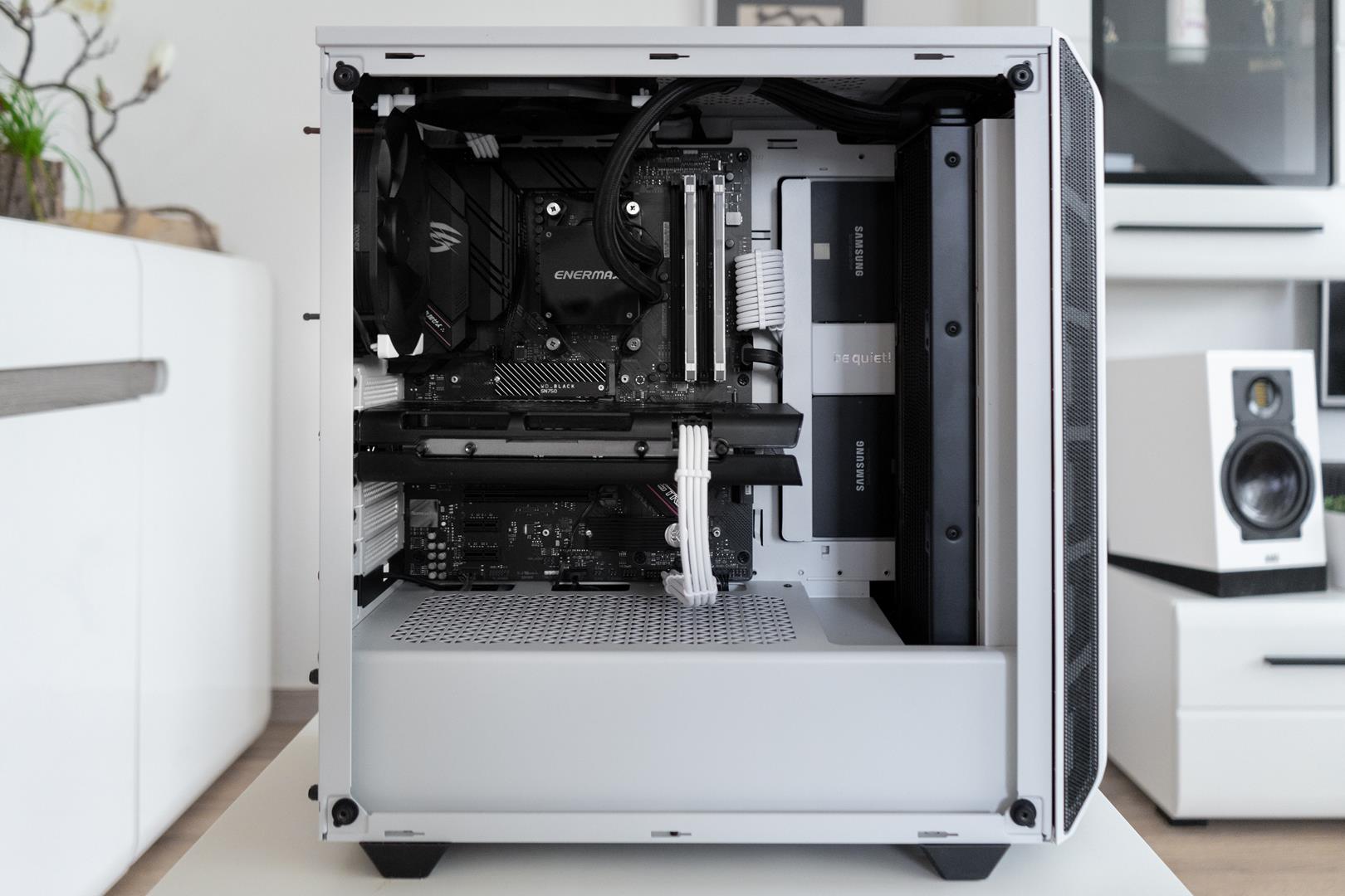

Das Testsystem
Gehäuse: be quiet! Pure Base 500
Gehäuselüfter (Rear): Noctua NF-A15 HS-PWM
Gehäuselüfter (Top): Noctua NF-A15 HS-PWM
Gehäuselüfter (Front): 3x Noctua NF-A12x25
Mainboard:
ASUS Rog Strix B550F-Gaming
CPU: AMD Ryzen 7 3700X
RAM: Corsair Vengeance RGB Pro
Grafikkarte: XFX Radeon RX 5500 XT Thicc II Pro
M.2: Western Digital WD Black SN750 NVMe
Netzteil: be quiet! Pure Power 11 CM

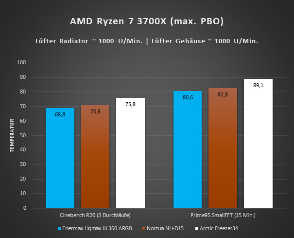

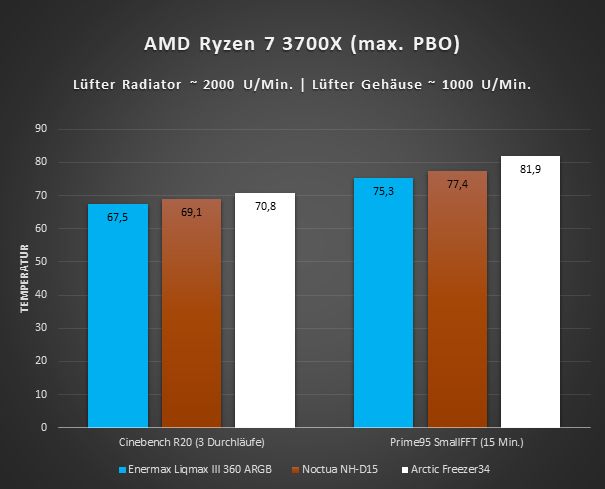

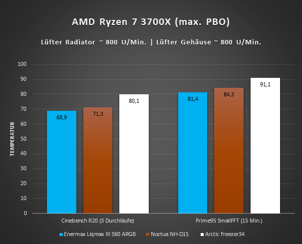

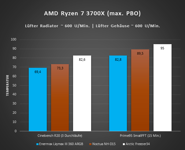

Testergebnisse
Die Zimmertemperatur betrug während des Testzeitraum relativ konstante 21° Celsius.
Getestet wurde mit max. PBO Einstellung bzgl. der CPU damit die Kühler auch was zum arbeiten hatten.
Als Temperaturlimit habe ich 95° Celsius festgelegt. Wurden diese erreicht, habe ich den Test abgebrochen.
Bei Prime95 kamm die aktuellste Version mit Standardeinstellung zum Einsatz, als mit aktivem AVX was so gesehen quasi das absolute "Worst-Case-Szenario" darstellt. Die Pumpe der AiO lief bei allen Tests mit 45%, so das sie aus dem geschlossenen Gehäuse nicht mehr wahrnehmbar gewesen ist.
Die Ergebnisse zeigen das die AiO gerade in dem für mich relevanten Bereich bis zu einer Lüfterdrehzahl von max. 600 U/Min deutlich die Nase vorn hat. Mit steigender Lüfterdrehzahl werden die Abständen dann geringer aber die Führung gibt die AiO nie aus der Hand. Die Kühlleistung des NH-D15 überrascht nicht, die habe ich so erwartet und alles andere würde auch dem Preis und dem Ruf nicht gerecht werden. Viel mehr überrascht hat mich aber der Freezer 34 eSports der selbst mit nur einem Lüfter teilweise einen geringeren Abstand zum NH-D15 erkämpft hat als es der NH-D15 zur AiO schaffte. Dafür muss man dem kleinen bzw. Arctic einfach Respekt zollen! Auch muss erwähnt werden das beide Luftkühler von der hohen Frischluftzufuhr profitieren konnten welche durch die 3 NF-A12x25 direkt Richtung Kühler und den Drehzahlen von bis zu 1000 U/Min bei den High-Speed Tests gewährleistet war. Auch wurde die Grafikkarte nicht belastet und hat so keine warme Luft an die direkt darüber liegenden Kühler abgegeben, was der Aio relativ egal wäre. Meine persönliche Erfahrung seit 2005 mit Waküs zeigte auch das es sinnvoller ist den Radiator immer mit frischer Luft zu versorgen, die leicht angewärmte Luft die durch den Radiator ins Gehäuse befördert ist wirkt sich da weitaus weniger negativ aus als man oft glaubt. Ausnahmen bestätigen wie immer die Regel.

Der Freezer profitiert vom 2. Lüfter nur geringfügig, im Durschnitt liegt die Temperatur mit 2. Lüfter um 1-2° niedriger was für mich einen 2. Lüfter weniger sinvoll erscheinen lässt. Das kann aber natürlich jeder für sich selbst gewichten wie er es für richtig hält.
