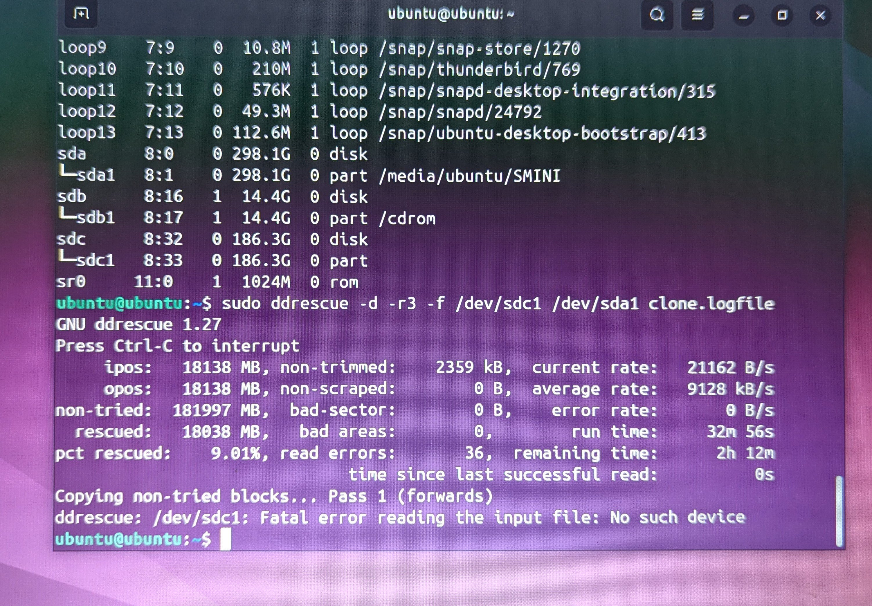

Aber das ist doch trotzdem keine Erklärung, dass auf der Zielpartition genau nichts angekommen ist oder wie soll ddrescue sonst funktionieren? 🤔

auf deinem vermeinlichen Quelldatenträger /dev/sdc1flipsns schrieb:18083 MB "rescued" wurden

sdc1 wäre der Quelldatenträger und ist definitiv nicht leer. Die Platte ist ggfs. hin, aber es sind/waren fix Daten drauf.
Und inwiefern vertauscht?
Lt. Anleitungen im Netz kommt zuerst der Quelldatenträger, dann das Ziel.
Ziel sollte sda1 sein, also inwiefern soll ich das vertauscht haben?

flipsns schrieb:Wenn lt. Screenshot wenigstens 18083 MB "rescued" wurden, warum ist die Zielpartition dann völlig leer?!
Du weißt was du da machst? Offenbar hast du ein Ubuntu von USB gebootet und das laufende Ubuntu mit irgendwas überschrieben. Why?
Naja, aber das war mir zu unsicher mit der Datei, weil ich den Befehl aus der Anleitung nicht nachvollziehen konnte:BFF schrieb:Plus bis dahin 36 Lesefehler.
Ich persoenlich haette versucht in eine Datei zu schreiben anstatt in eine gemountete Partition eines externen Datentraegers. @flipsns
https://linuxconfig.org/how-to-repair-and-clone-disk-with-ddrescue
$ sudo ddrescue -d /dev/sdX backup.img backup.logfile
Wo erstellt er denn dann diese Datei, wenn in dem Befehl nur der Quelldatenträger angegeben ist?
Da ich nicht riskieren wollte, dass er es auf dem (defekten) Quelldatenträger tut, hab ich gleich die letzte Option aus der Anleitung genommen, also direkt auf anderes Laufwerk klonen.

flipsns schrieb:Wo erstellt er denn dann diese Datei, wenn in dem Befehl nur der Quelldatenträger angegeben ist?
Im aktuellen Ordner, genauso wie das Logfile. Du hast aber Partition auf Partition bei dir kopiert. Und das Logfile offensichtlich in die RAM Disk des Live Ubuntu gespeichert.
Exakt dort wo Du gerade bist wenn Du den Befehl tippst.

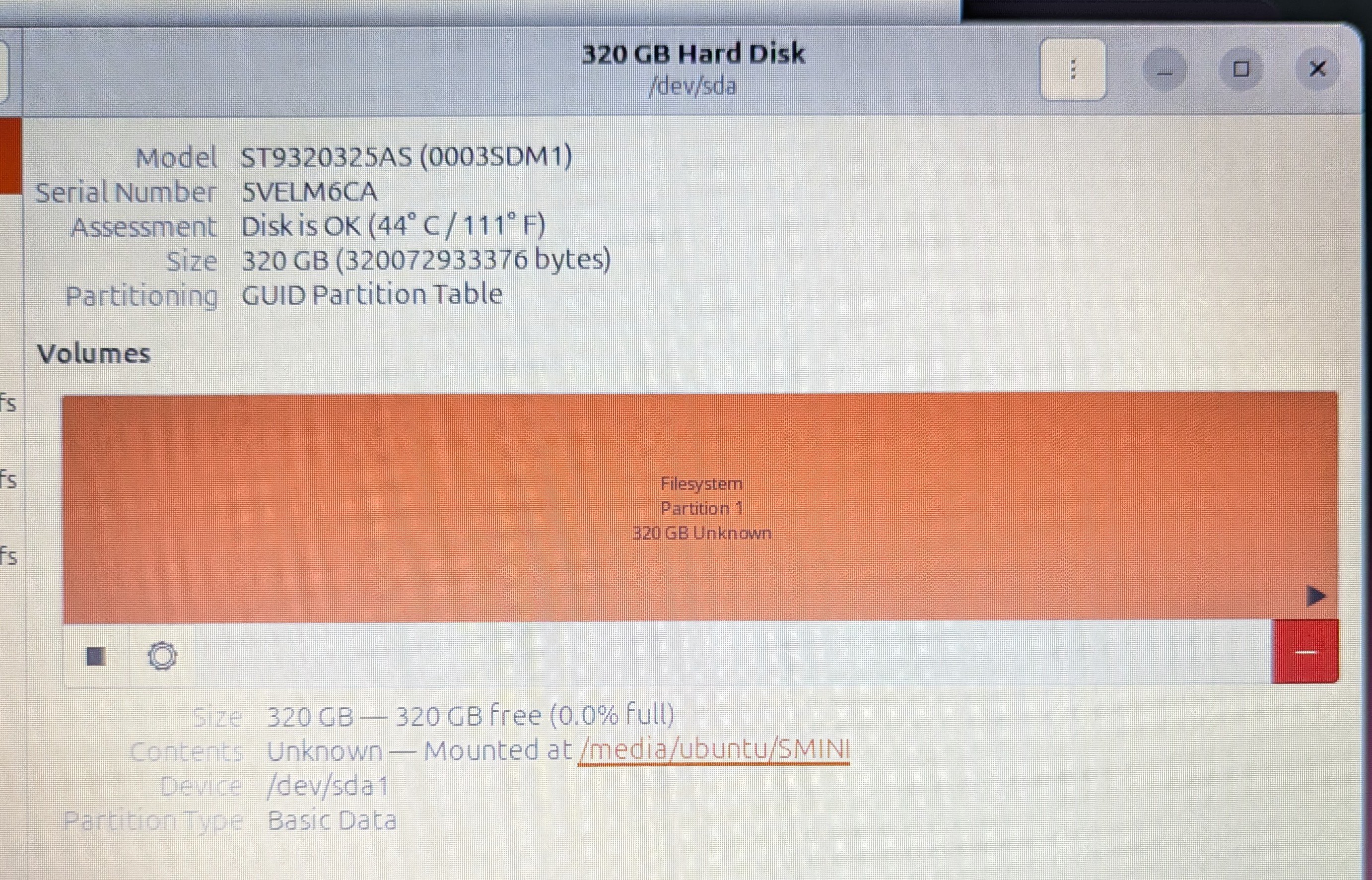

Ich habe Ubuntu von USB-Stick als Live System auf einem Laptop mit leerer 320GB Platte gebootet und die leere Platte des Laptops als Ziel Laufwerk für das Klonen des auf einem anderen USB angeschlossenen Quellaufwerks eingestellt. Hat bis zum Fatal Error auch 32 Minuten funktioniert. Aber warum das Ziel Laufwerk dann leer ist versteh ich eben nicht.JumpingCat schrieb:Du weißt was du da machst? Offenbar hast du ein Ubuntu von USB gebootet und das laufende Ubuntu mit irgendwas überschrieben. Why?

flipsns schrieb:Da ich nicht riskieren wollte, dass er es auf dem (defekten) Quelldatenträger tut, hab ich gleich die letzte Option aus der Anleitung genommen, also direkt auf anderes Laufwerk klonen.
Du kannst doch keinen defekten Datenträger auf sich selbst klonen.
Bist du dir wirklich sicher was du da machst? Hast du sonstige Datenträger im System die du behalten willst? Ich sehe hier eine ehr große Unfallgefahr das du etwas ungewollt komplett und unrettbar überschreibst.

Naja eben. Dann hab ich's ja eh richtig gemacht. Dann hätte ddrescue versucht auf dem 16GB Stick die 200GB Platte in ein File zu klonen.BFF schrieb:Exakt dort wo Du gerade bist wenn Du den Befehl tippst.
Genau das hatte ich vermutet und den Befehl bewusst nie eingesetzt.
Der Laptop ist völlig leer! Da sind keine Daten drauf und dessen Platte (sda1) sollte deshalb das Ziel Laufwerk für's klonen sein!JumpingCat schrieb:Du kannst doch keinen defekten Datenträger auf sich selbst klonen.

flipsns schrieb:Aber warum das Ziel Laufwerk dann leer ist versteh ich eben nicht.
Weil da noch mehr Faktoren reinspielen. Du kannst kein Partition zu Partitionen mit dd machen außer du beachtest mehrere sehr spezielle Bedingungen.
Du hast doppelte UUID, dann sind Quell und Zielpartition unterschiedlich groß. Eventuell musst du noch manuell den mbr updaten wegen der "manipulierten" Partition.
flipsns schrieb:Der Laptop ist völlig leer! Da sind keine Daten drauf und dessen Platte (sda1) sollte deshalb das Ziel Laufwerk für's klonen sein!
Also willst du, wie üblich, eine Partition als Image in einem Dateisystem speichern? Wie üblich im Sinne übliche bei ddrescue.
Ganz genau! Deshalb hab ich ja den Befehl auch wie am Screenshot ausgeführt, damit das eben nicht passieren kann.JumpingCat schrieb:Du kannst doch keinen defekten Datenträger auf sich selbst klonen.

flipsns schrieb:und die leere Platte des Laptops als Ziel Laufwerk für das Klonen des auf einem anderen USB angeschlossenen Quellaufwerks eingestellt.
Du hast Partitionen ausgewaehlt. Erkennbar an den Zahlen.
flipsns schrieb:Dann hätte ddrescue versucht auf dem 16GB Stick die 200GB Platte in ein File zu klonen.
Nope.
