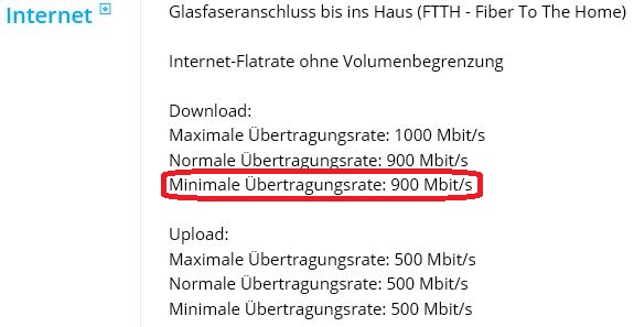

Kurz geguckt, DG sagt bis zu 1000 und mindestens 900 MBit. Deswegen eine Sonderkündigung aussprechen wollen?

Aber deine Schwankung bis runter auf 100 MBit hast du dir nur ausgedacht. Genau wie "fast immer über 700 MBit" bei einer 1 Gigabit Mobilfunkverbindung. Kiste Bier, wenn du nie unter 700 MBit rutschst.
Nochmal, Deutsche Glasfaser gibt minimum 900 MBit an, siehe Screenshot.
Quelle: https://www.deutsche-glasfaser.de/tarife/dg-giga-1000/
