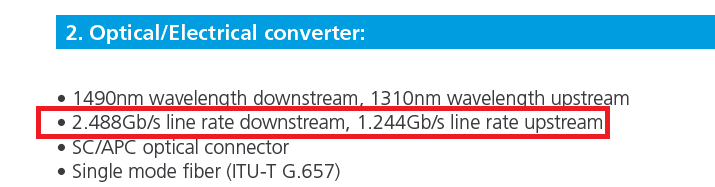

Bei DG wird üblicherweise ein Genexis FiberTwist installiert. Das besteht aus einer Basis mit der Halterung für die Fasern und dem aktiven Konverter-Modul.DSR schrieb:Also müsste man sich wenn der Techniker kommt und den Konverter installiert das innere (dort wo auch der SFP Port zu finden ist) anschauen und ggf. fotografieren damit man weiß welche Technik verwendet wird? Oder rückt der Hersteller des Konverters die Angabe freiwillig raus?
Wenn du weißt welches Modul installiert wird, weißt du auch ob es GPON ist.
Wilhelm14 schrieb:Oben wurde es schon angedeutet, aber es ist zu vermuten, dass trotz GPON-Schaltung die Fasern ganz anders verlegt sein können um später ohne Tiefbauarbeiten durch "umdrahten" mehr Kapazität schaffen zu können. DG bietet bis zu 10 Gigabit an. In meiner laienhaften Vorstellung nehmen sie dabei die Kundenfaser aus dem GPON-Büschel raus und speisen es einzeln mit PtP.
Das könnte wirklich so sein. Wenn es sich wirklich um Gpon handelt, dann ist der GBit/s Lan Port das kleinste Übel. Also muss man wie bei DOCSIS darauf hoffen, dass man der einzige "Poweruser" im Gponcluster ist. Ansonsten wirds bitter. Der Anschluss ist definitiv in einem Privathaushaltegebiet. Nicht gewerblich.
@Myron
Also warte ich mal auf den Konverter. Daran wird man wohl erkennen obs Gpon ist.
