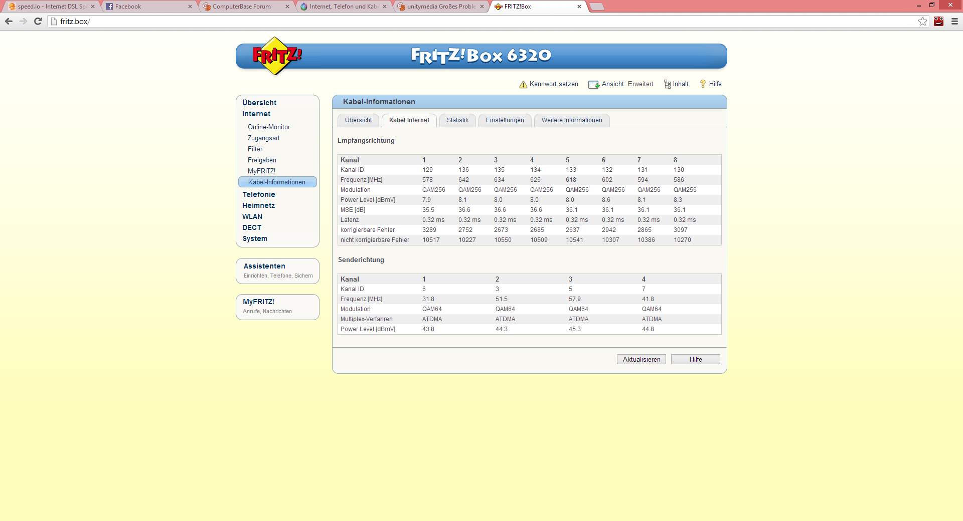

Im Screenshot Kanäle für Up/Down in einer Fritzbox. Und hier ein Link zur Kanalbelegung. Einfach ein Bundesland und Stadt auswählen. Danach in der Tabelle scrollen, bis man die Datenkanäle sieht. Der Kabelbetreiber kann das frei belegen. Wo früher ein TV-Programm lief, kann heute ein Internetkanal sein.
