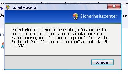

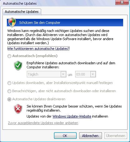

Hallo!
Da ich bis jetzt kein DSL hatte,habe ich im sicherheitscenter die automatische updatefunktion deaktiviert.
Jetzt wollte ich diese aktivieren,aber es geht einfach nicht mehr!
Warum?
Ich füge mal 2 Screenshots bei wo bei einem die merkwürdige meldung kommt!
Bei dem anderen Screenshot nichts zu verändern geht!
Ich hoffe ihr wisst rat!
Danke
Rocco

hast du evtl. mal in den diensten von xp "rumgespielt"?
Schaut so aus. Gib mal unter Ausführen services.msc ein, und stelle den Dienst "Automatische Updates" auf Automatisch starten. Dann sollte es wieder gehen.
Achm bestimmt hat er nen Tweak-Tool à la xp-AntiSpy verwendet...
