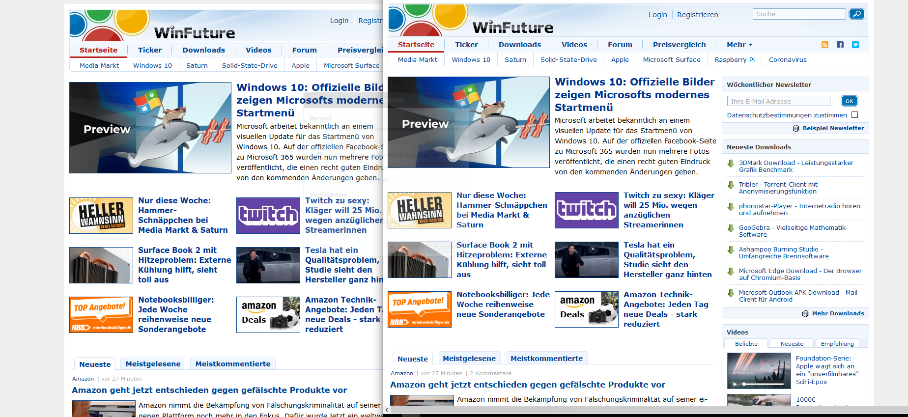

Welche Webseiten sehen denn Scheiße aus? Mir ist noch nie irgendwas Negative aufgefallen, aber vielleicht achte ich auch nicht so genau darauf...
@fixedwater : Als besonders unter Linux unschön dargestellte Webseiten im Fuchs sind zum Beispiel: winfuture, hardwareluxx, planet3dnow. Immer im Vergleich zu Windows, der störende Fact ist da eig. immer nur eine unverhältnismäßig unschöne, dicke Schrift obwohl im Fuchs die Schriften identisch zur Windowsvariante eingestellt sind.
Ganz extrem ists zum Beispiel auf dem trojaner-board. Da ist die Loginmaske total übergroß.

Hm, ich hab mal einen Screenshot gemacht: Links Linux, rechts Windows 10. Ich muss sagen, ja, ich sehe einen wirklich kleinen Unterschied, finde die Darstellung unter Linux aber angenehmer. Beide Feuerfüchse haben übrigens bei mir keinerlei Anpassungen was die Schriften angeht... vielleicht solltest Du das mal probieren.
