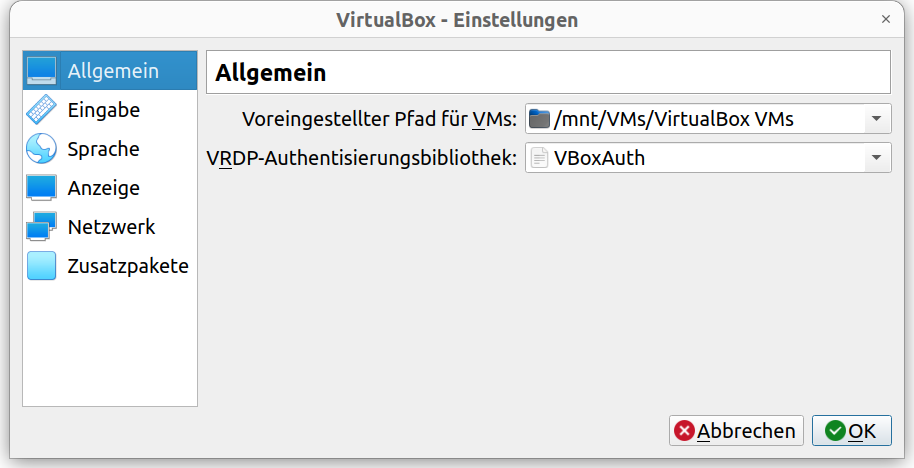

Was ist denn unter /Datei/Einstellungen eingestellt?
Das Verzeichnis /mnt/VMs gehört mir.
Gruß
R.G.

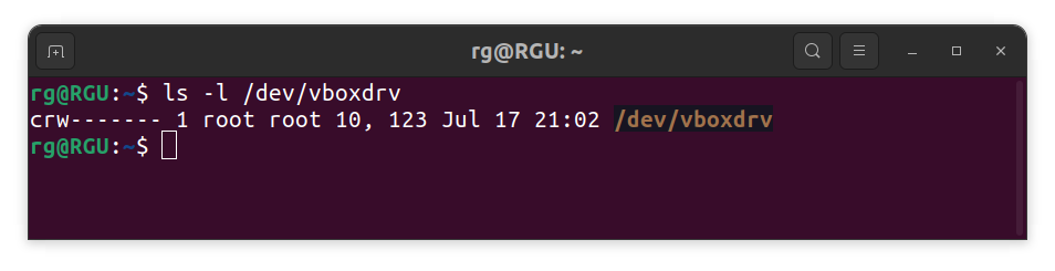

andy_m4 schrieb:
Das sieht schon mal nicht gut aus.
Nun ja, sieht bei mir genauso aus wie bei @Filzuslausus :
Und ich kann meine VMs als user starten.

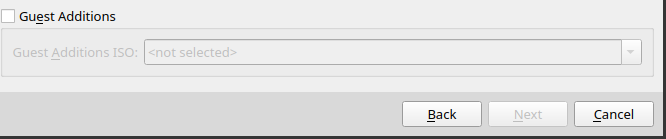

Das konkrete Problem besteht darin, dass ich beim Erstellen der VM nur bis zu dem Screen komme User, Passwort. Hostname, Product Key etc. eingegeben werden können. Der "Next" Button ist ausgegraut.

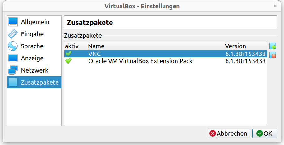

Was mir noch einfällt, ich hatte mal arge Probleme, als ich vergessen hatte das Extension Pack zu installieren.
Gruß
R.G.

Der Button im Bild war/ist grau. Thats it.

Also von der Virtualbox Webseite das zu Deiner Version passende Extensionpack runter laden und mit doppelklick installieren.
Ohne Extensionpack lässt sich Windows in einer VM nicht problemlos starten.
Wenn Virtual Box dann immer noch die VBox Guest Additions Iso verlangt, müsstest Du diese über den Paketmanager runter laden können. Du brauchst sie eh, um beim Windows in der VM die erweiterten Virtualbox Funktionen zur Verfügung zu haben.
Also hast Du vier Hausaufgaben:
  • VM verschieben und Besitz übernehmen.
  • Extensionpack passend zu Deiner VBox Version runter laden und installieren.
  • Guest Additions Iso passend zu Deiner VBox Version ruterladen.
  • Gasterweiterungen mit der Guest Additions Iso in der Windows VM installieren.
