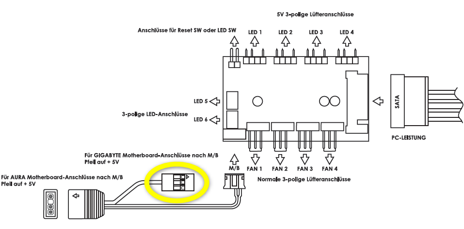

Warum passen RGB-Gehäuse und Mainboard nicht zusammen?

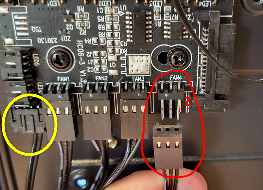

Laut Anleitung sollte bei dem HUB ein Kabel zum Anschluss an einen Lüfterausgang des Boards dabei sein, 3-Polig, geht vom ARGB-Stecker ab.
Da ist nur ein Pin belegt, der mittlere, das ist normaler Weise die Versorgungsspannug für den Lüfter, bei 4-PIN PWM konstant 12V, bei 3-Pol DC-geregelt.
Darüber sollten dann auch alle am HUB angeschlossenen Lüfter regelbar sein, im Bios den entsprechenden Ausgang auf DC stellen und Lüfterkurve anpassen.
Das Kabel ist ja bereits am HUB angeschlossen,:
Das Scheint wohl doch nicht für die Lüftersteuerung zu sein, sorry.

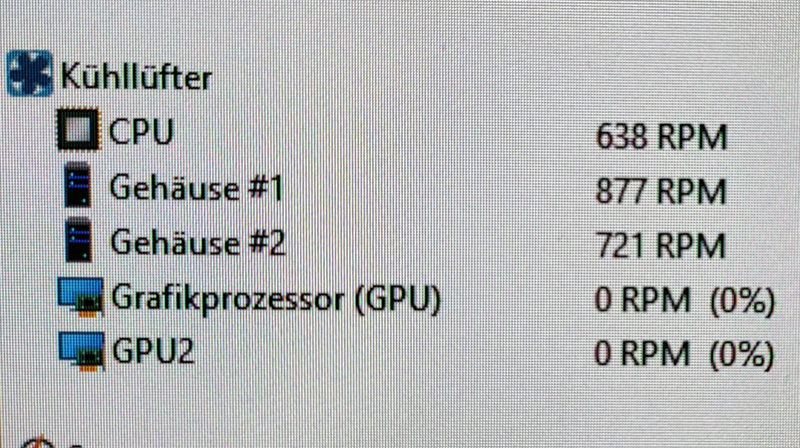

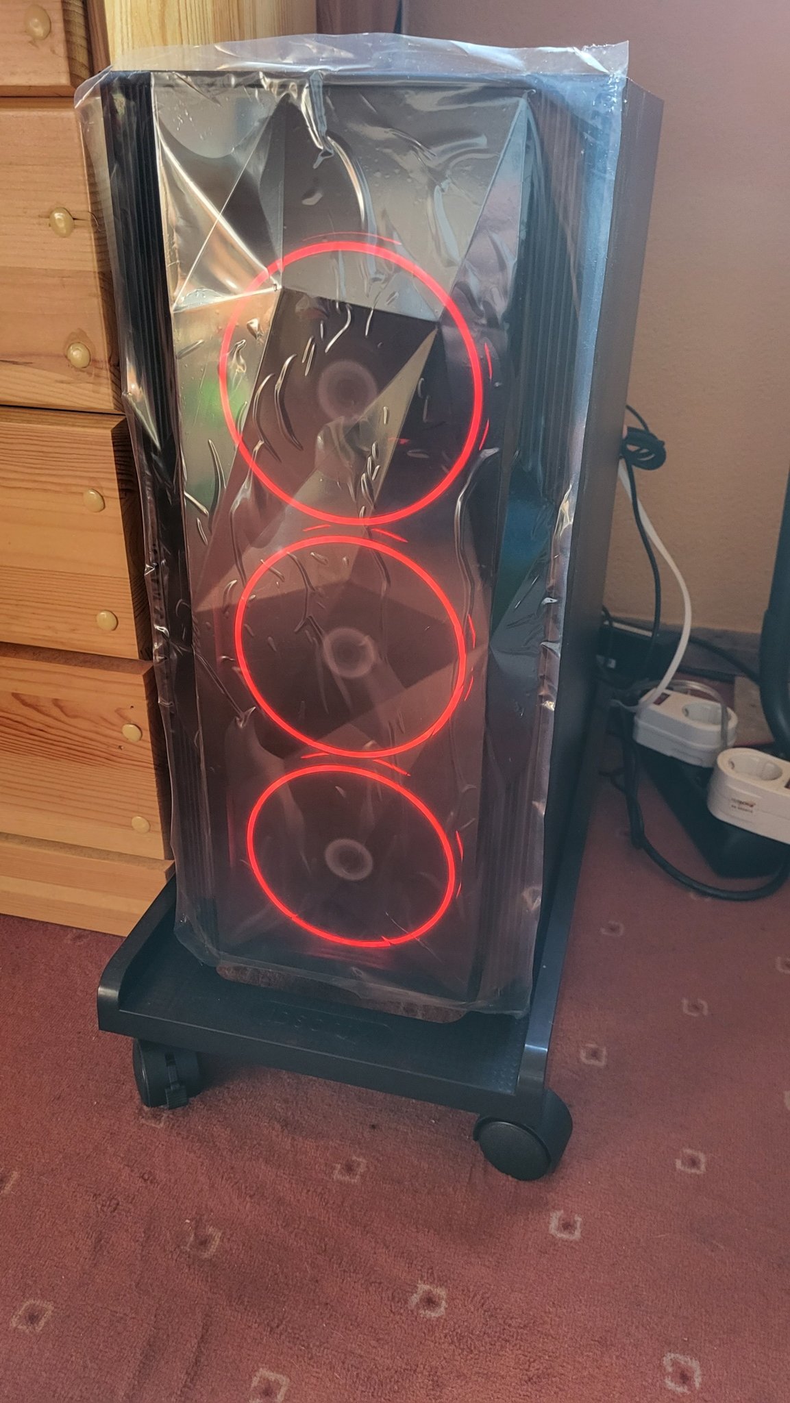

So,
hat alles geklappt. Läuft sogar sehr ruhig, habe einen Frontlüfter ans BIOS angeschlossen und dieser läuft langsamer, als die anderen beiden, die noch ohne Steuerung am HUB hängen.
Das nenne ich mal einen Aufbau der extrem seltsam ist ..... DC-Steuerspannung UND aRGB Signal über das gleiche Kabel ..... Noch dazu schreiben die "Für Aura ......" Ja Aura nutzt das auch, aber so heißt es NUR bei ASUS.... das ist laut aufbau ganz normales 5v aRGB....
Wobei der Anschluß an das MB ohnehin nicht nötig ist da das Teil ja SELBST ein Controller ist .... der Anschluß an das MB würde es zu einem Verteiler degradieren..... Da würde es auch ein Splitter Kabel tun....
Was natürlich nicht für die Lüfter gilt .... da wäre der Anschluß schon vorteilhaft und ja offensichtlich auch vorhanden. Schließ das Kabel einfach ein einen der "Cha" bzw anderen freien Lüfter-Steckplätze an und teste ob es klappt. MÖGLICH isset ja zumindest, auch wenn der Anschluß alles andere als Gewöhnlich ist und das MB dann keine Rückinfo bekommt .... und daher auch den Dienst verweigern könnte ggü. den Lüftern .....

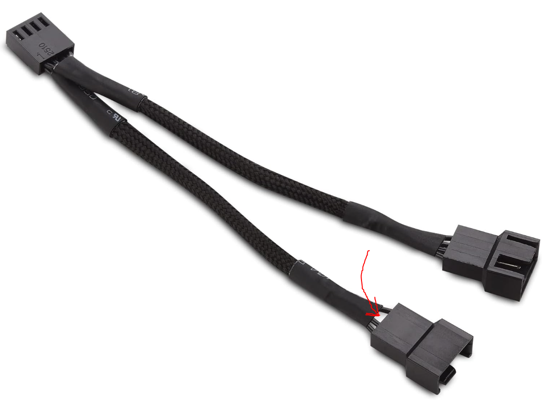

Da noch eine Frage an dich. Ich habe auf dem Mainboard 2 SYS_FAN Anschlüsse, aber das PC Gehäuse hat insgesamt 4 Lüfter (3 vorne und einen hinten).
Das heißt, ich brauche einen Verteiler, oder? Am besten jeweils ein auf zwei Anschlüsse.
Also sowas, oder?
Cable Matters 2er-Pack 2-Wege 4-Pin PWM Kabel des Lüfterverteilers

Und @TE ... die Verteiler sind die falschen. Du brauchst DC Verteiler, keine PWM. Die würden zwar theoretisch auch gehen, aber die welche du da rausgesucht hast, sind nicht voll verschaltet, da fehlt ein Pin, nämisch genau der für das Tacho-Signal bei DC.

Japp,
die Adapter kannst du benutzen.
Die haben den Vorteil das du in Zukunft auch PWM Lüfter anschließen kannst. (4pin)
Ein Hinweis zu den PWM Adaptern:
Du hast einmal 3x Litzen und einmal 4x Litzen.
So ist es richtig ! Du liest nur die Drehzahl des Lüfters aus, wo eben 4 Litzen dran sind !
Bitte das als Hinweis mitnehmen. :) - 2x Drehzahlen kann das Mainboard nicht verarbeiten.
Es gibt auch HA_FAN Header (High AMP) dort kann man auch mehr Lüfter an einen Anschluss hängen.
3 Lüfter je Anschluss sollten möglich sein - dazu aber IMMER die Anleitung des Boards lesen :) dann kannst du die Angaben der Lüfter addieren und sehen wo du rauskommst.
2 Lüfter sollten kein Problem sein. (bei normalen Gehäuselüftern)

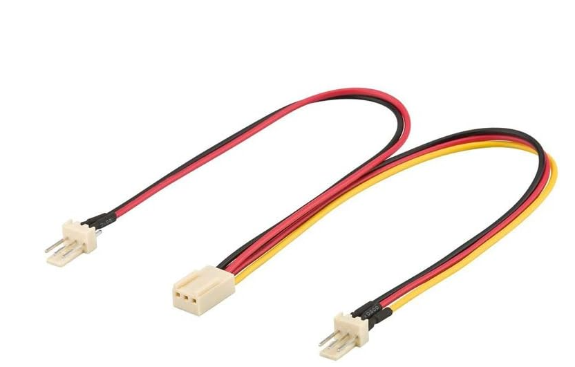

Hier noch ein 3pin Y-Adapter.
Dort geht jeweils Spannung an den Lüfter und eben nur einmal die gelbe Litze an einen Lüfter.
Diese gelbe Litze überträgt die Drehzahl. Aber auch nur in diesem Fall ! :)
Dieses Beispiel hat keine "Umhausung" der Kontakte - also Vorsicht ! Die darf man nicht einfach rumliegen lassen im Gehäuse (kann zum Kurzschluss führen)

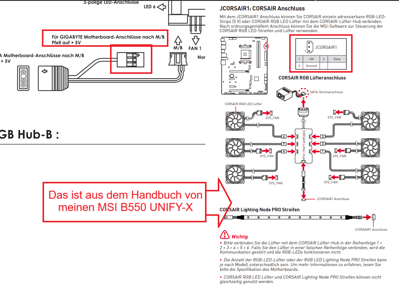

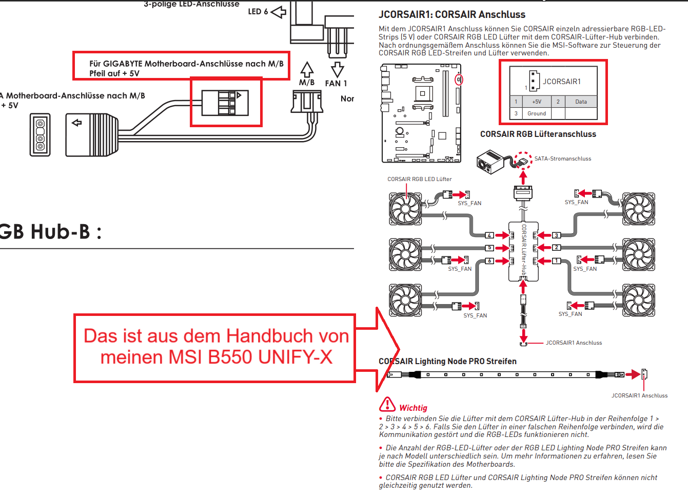

Der Stecker ist NICHT für einen Lüfteranschluss! Da steht doch 5V und Lüfteranschlüsse haben 12V.
Das sieht eher wie ein Corsair Anschluss aus, aber Gigabyte hat wohl auch so exklusive Anschlüsse.
Ob die Belegung da übereinstimmt wissen die Götter.
Ja, habe ich ich auch bemerkt, darum haben ich das ja auch schon längst editiert
