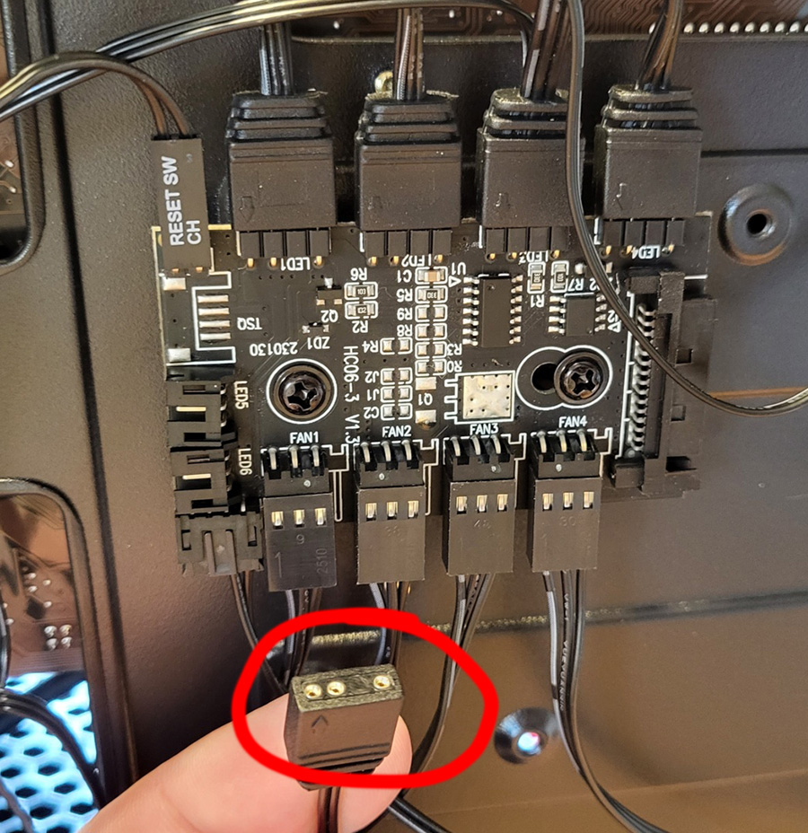

Das Mainboard hat, wie im Bild zu sehen, einen normalen 4 poligen SYS_FAN2 Anschluss und einen JRGB1 (12V B R B) Anschluss, aber das Gehäuse bietet mir nur einen 3 poligen Stecker für das Mainboard, so dass der natürlich nicht passt.
Ich wäre ja mit einer einfarbigen oder manuellen Bedienung der Gehäuse LED zufrieden, aber die Lüfter müssen doch mit dem Mainboard verbunden werden, damit diese auch herunter geregelt werden, sonst laufen die ja immer 100 Prozent.

Wenn ich die Anleitung richtig verstehe, kannst du die Lüfter über das Ding anscheinend nicht steuern. Das kann nur der RGB-Hub in der Version B, der noch einen zusätzlichen Anschluss fürs Mainboard hat.
Du könntest die Lüfter einfach ans Mainboard anschließen und nur die RGB-Beleuchtung über den Hub steuern. Der kann ja anscheinend über den Reset-Button vom Gehäuse manuell gesteuert werden.

@Conqi
Leider ist da aber kein 4-poliges Kabel dabei.

Ja, also die LED Farben übers PC-Gehäuse und die Lüfterdrehzahl übers Mainboard.
Aber bei diesem Hub ist kein Kabel mit 4 polig zu 4 polig dabei :confused_alt:
Für den LÜFTER hast du ja schon den richtigen. Der für aRGB den du da brauchst ist immer WEISS auf Mainboardseite.
Edit .. mich von dem Bild bei Conqi ablenken lassen ... du hast die Sparwersion die keine direkte Steuerung der Lüfter zu läßt .... der Anschluß würde da sitzen wo auf dem PCB eben KEIN Stecker ist ..... schließ die Lüfter also besser direkt am MB an

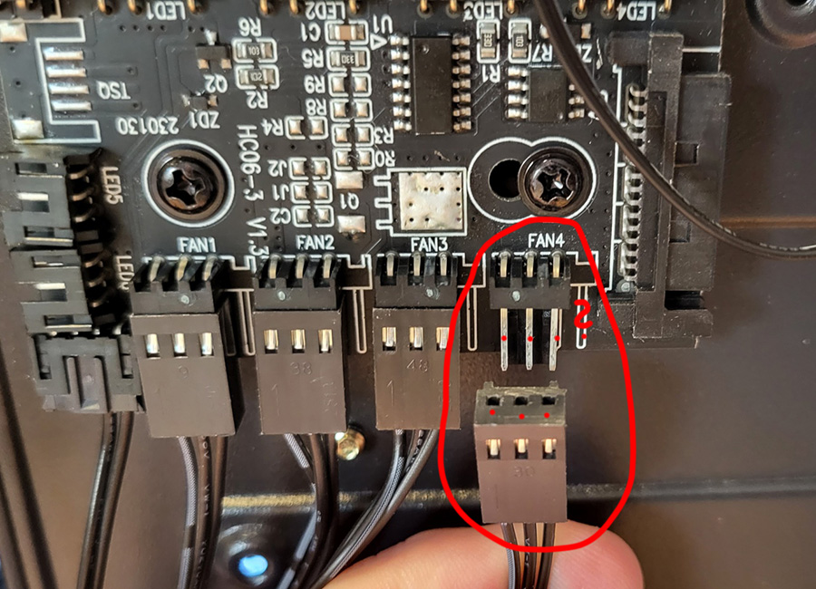

Also die untere Reihe des Hubes ist für den Strom und die Lüfterregelung zuständig (nicht für die LED Farben).
Aber die haben nur 3 Pins, wenn ich diese abziehe (siehe Foto). :confused_alt: :confused_alt:
Ja, die Lüfter haben keine PWM-Steuerung (dafür ist Pin 4). Du kannst die im BIOS aber über die Spannung steuern. An die 4 Pin-Lüfter-Anschlüsse am Mainboard kannst du problemlos auch deine 3 Pin-Lüfter anschließen, da geht nix kaputt.
Könntest dir natürlich ein anderes Gehäuse suchen, aber ich würds einfach erstmal so testen. Die manuelle Steuerung reicht dir ja aus laut eigener Aussage.

Bin jetzt echt hin und her gerissen, ob ich es zurück sende.
Laut recherche kann ich die Lüfter mit 3 Pin an den 4 Pin SYS_FAN1 anschließen und anschließend im BIOS von PWM Steuerung auf DC Steuerung ändern.
Reaktionen: Azghul0815
