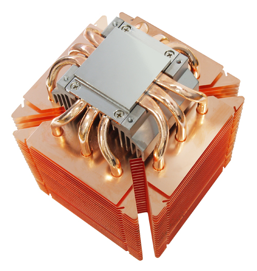

Ich hab ja auch ne (quadratische) Kühlenkonstruktion gemeint, wo ein Lüfter an allen 4 Seiten befestigt werden kann.
Das AMD Problem mit dem rechtwinkligen Sockel is mir wohl bekannt.
Ohne das Board des TO zu kennen, ... nur Spekulation.
Manche Hersteller richten den Sockel so aus -- , manche so |.

So hab ich das gemeint.
Ach so, ok ich bin von Kühler ausgegangen die nicht gedreht werden können bei AMD, da der Lochabstand bei AMD nicht quadratische ist. Kenne jetzt nicht alle Kühler, nur von ein paar EKL ist mir bekannt dass diese auf einem Intel in jede Richtung verbaut werden kann und auf dem AMD wegen dem Loch Abstand nicht.
