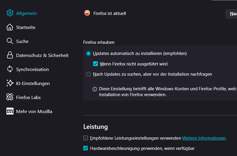

Interessante Frage. Finde keinen Weg das einzustellen/ zu überprüfenNero2019 schrieb:Hardwarebeschleunigung im Browser (de)aktiviert?

Cooler Tipp. Ebenfalls danke 🙏Nero2019 schrieb:
Ganz viele tolle Tipps im Minutentakt 👍 ich bin jetzt auf 65 Watt runter. Die GPU ist jetzt auf 8 Watt runter.

Äh so?Matthias80 schrieb:Stream im Firefox? Erklär mal!
https://blogs.nvidia.com/blog/ai-decoded-rtxvideo-firefox/

Warum sollte das da passieren? Das muss nicht gewünscht aktiviert werden?RedPanda05 schrieb:

Vielleicht hat der TE es eingestellt oder Nvidia sieht es mittlerweile als default Setting an, kann ich auch nicht sagen.Matthias80 schrieb:sollte das da passieren? Das muss nicht gewünscht aktiviert werden?

Dann bitte so schreiben! DankeRedPanda05 schrieb:kann ich auch nicht sagen.
Ich vermute den Fehler eher bei mir. Ich hatte da mal einiges versucht zu optimieren, weil mir dir Bluray Wiedergabe nicht gut genug war. Mir war nicht klar, dass sich das so gravierend auf das Streaming auswirkt.RedPanda05 schrieb:Vielleicht hat der TE es eingestellt oder Nvidia sieht es mittlerweile als default Setting an,
