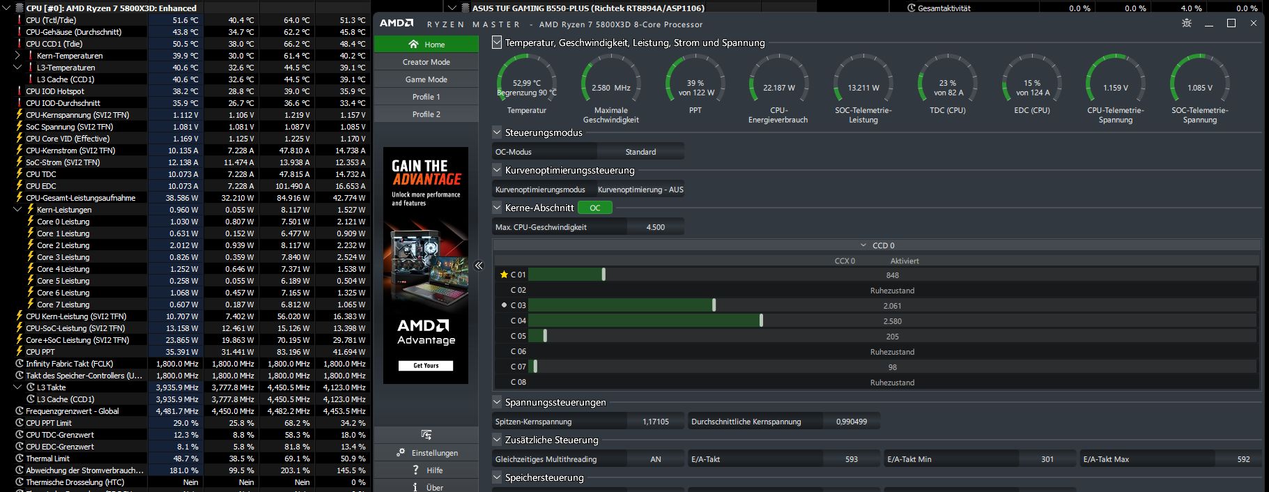

selbst mit 3600er RAM ist das nicht normal. Würde ich mit Ryzen Master gegenprüfen. Da scheint irgendwas im Hintergrund zu arbeiten
@Denniss
Ich meinte PPT, das zeigt RM nicht an, oder?
Bei 22W auf den CPU-Kernen ist das kein Idle, die 13W auf dem SoC sind wohl den 3600 + Aktivität zuzuordnen. PPT wird im RM als Prozent vom Max dargestellt, da scheint im Bios eine sinnvolle Begrenzung auf 120W eingestellt zu sein.
Naja, die Meinungen dazu gehen bekanntlich auseinander. Für mich ist idle, wenn im Hintergrund die Tools laufen, die ich brauche. Dazu gehört dann eben Steam, Telefonsoftware, VPN-Verbindung fürs Homeoffice, HWInfo, etc. pp.
Das ist der Fall, ja. Also ist der Verbrauch anbetrachts des "fake idles" ok?
Kannst ja mal ein Programm nach dem anderen schließen ob sich ein Übeltäter finden lässt der nicht unbedingt nötig ist. Gerne ist das mal Bling-Bling Software vom Boardhersteller oder ein hyperaktives Antivirus.
