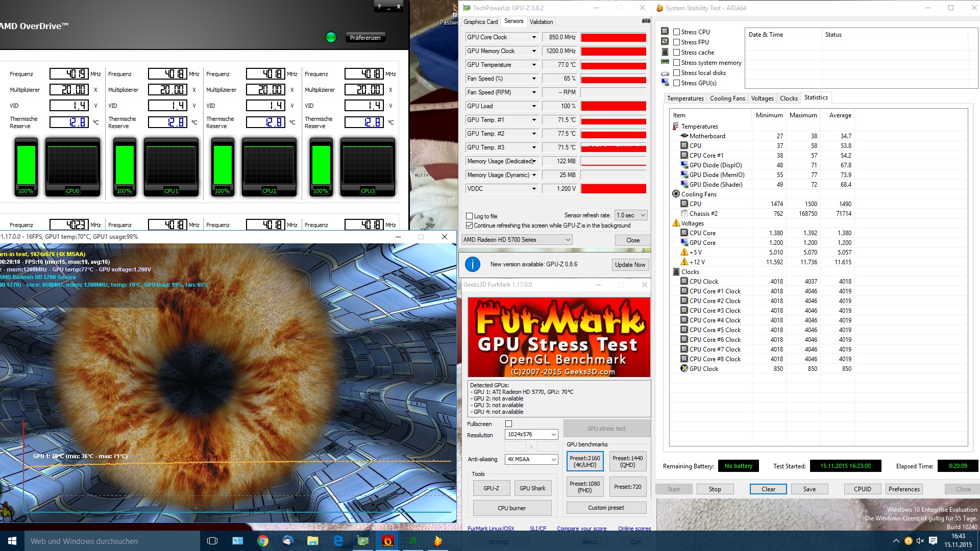

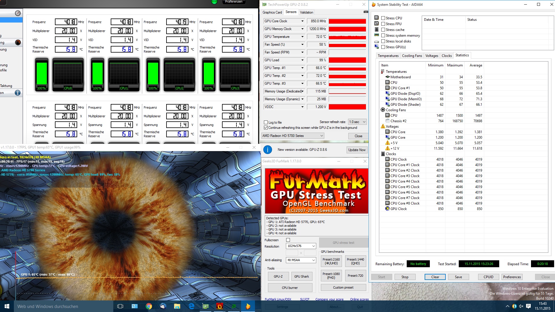

Ich habe nun auch einen Test durchgeführt.
Mit geschlossener Front:
Mit abgezogener Front:
Auffällig ist, das alle Temperaturen bei geschlossener Front, also so wie es sein sollte,
höher sind. Der Grafikkarten Lüfter muss z.b. 7% schneller drehen.
Bei einer Luftkühlung könnte es noch vertretbar sein, ich habe jedoch vor, einen 280er Radiator in der Front und am Deckel zu installieren. Nun habe ich bedenken, das der vordere Radiator hinter der Front keine Frisch Luft abbekommt. Das wäre hier ja Fataler als es ohne Radiator wäre, da dieser ja aktiv an der Kühlung teilnimmt. Jemand eine Idee?
