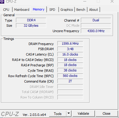

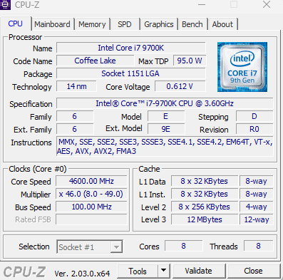

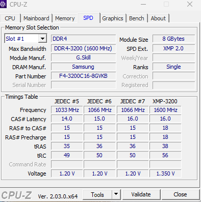

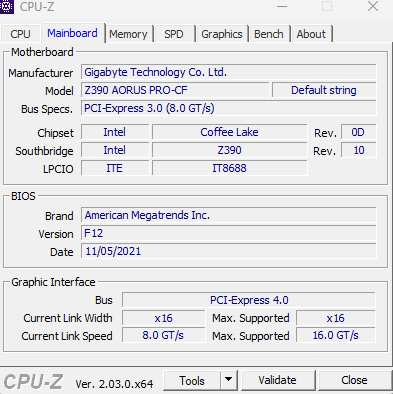

Servus ich klink mich hier mal ein weil ich leider so ein ähnliches Problem habe. Ich hatte bis vor 2Wochen noch eine RTX 3070 drin und 16GB ram. Habe letzte woche jetzt eine RTX 3080 eingebaut und nochmal 16GB ram dazu.Jetzt habe ich das Problem das egal was ich versuche oder welche einstellungen ich änder nur noch MAX 60FPS zusammen kriege davor bin ich irgendwo so um die 100-80 bewegung mit der RTX 3070. Ich habe schon andere GRAKA treiber versucht kein erfolg. Was auch komisch ist im Task Manager liegt meine GPU auslastung bei 5-10% und meine cpu auslastung so bei 30% .Davor mit der RTX 3070 war meine CPU so bei 75-90% und meine GPU bei 95%. Versteh nicht wo der Fehler hier liegt.
Zu meinem Rechner:
i7-9700k
RTX 3080
Gigabyte Z390 Aorus Pro
G Skill RipjawsV F4-3200C16-8GVKB x4=32GB
Samsung SSD 970 EVO Plus 1TB
Spielen tue ich auf WQHD Qualität ist egal ob Extrem oder Low immer ca 60 FPS
Wäre für Tipps und hilfe dankbar bin irgendwie zu dumm den fehler zu finden oder bin einfach schon dran vorbei gelaufen :)

Ich habe bisher "nur" mein BIOS gecheckt für den Speicher den ich ja erhöht habe und nach meiner Grakaeinstellungen und Treiber versuche unternommen. Ansonsten habe ich mit jeder auflösung im Spiel versuche gemacht und mit der Qualität was aber nicht wirklich was ändert. Ansonsten hatte ich nix ferändert. Meine Graka hab ich geprüft die Läuft im Performance mode und nicht im Silent mode

hab ich versucht und kontroliert brachte auch kein erfolg :/ bin solangsam mim latein am ende...achso ja mein Ram läuft aufm XMP profil noch vergessen dazu zu schreiben.
Eigenes, erstelltes XMP Profil oder haste ein Vorgegebenes benutzt? Sonst noch BIOS Einstellungen die du verändert hast?
