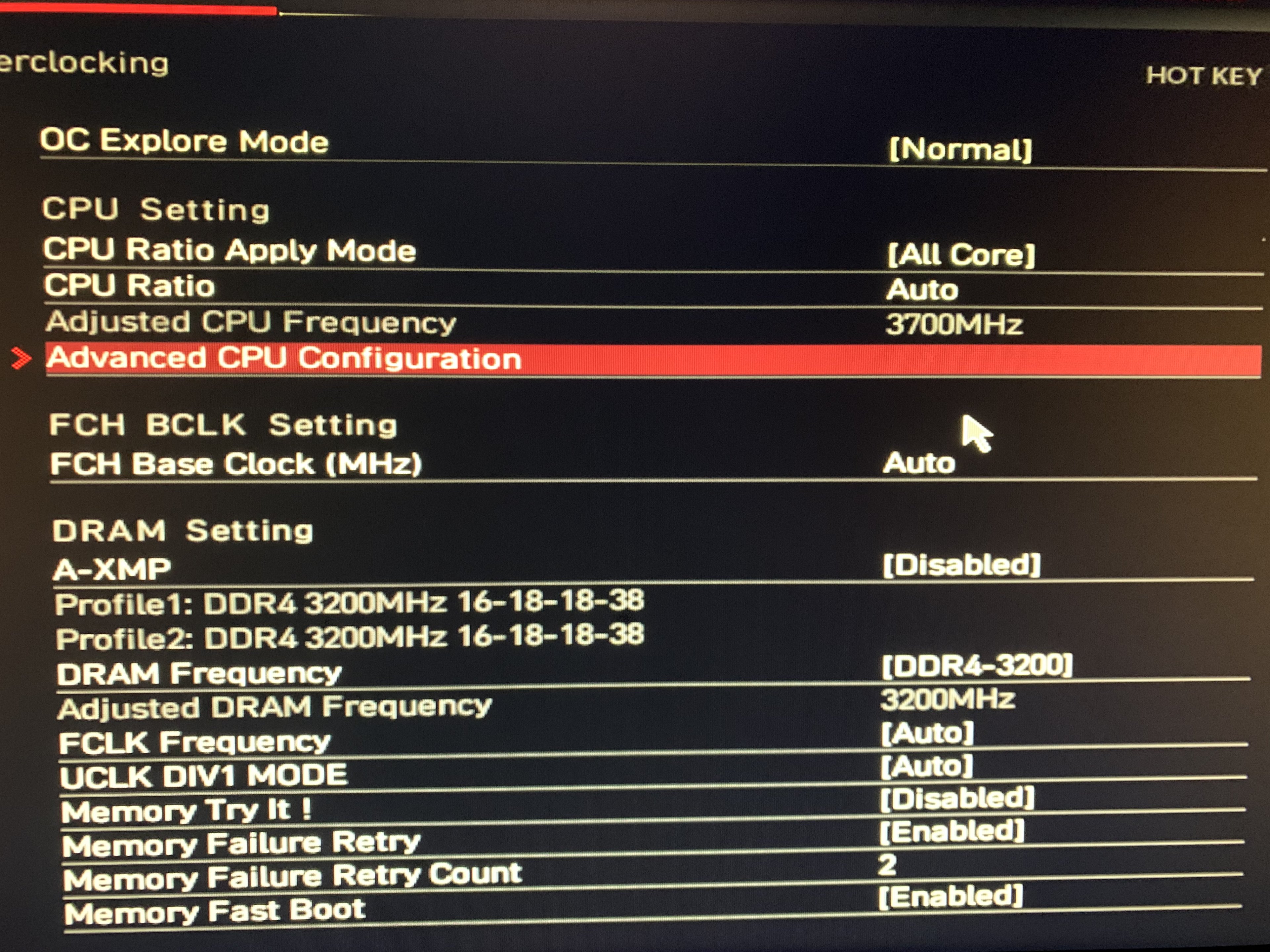

Hallo Leute,
habe eigentlich seit Release immer wieder mit Abstürzen zu kämpfen, aktuell ist es echt extrem (mind. 1 Absturz in einer halben Stunde).
Die Abstürze sind meist als kompletter Freeze zu bezeichnen. Bild bzw Spiel hängt und kann nicht geschlossen werden, weder durch den Taskmanager noch sonstiges. Sprachchat im Hintergrund (Xboxapp) funktioniert meist noch und ich kann weiterhin mit meinen Kollegen reden. Im selten Fall bekomme ich einen Fehlercode etc.
Habe selbst sämtliche Tipps, Videos für Fixe etc ausprobiert um das Problem Spielseitig zu beheben.
Grafikkartentreiber, Bios, Windows und alle anderen Treiber sind auf dem neusten Stand.
Meine Hardware:
-AMD Ryzen 5 5600x
-MSI MAG B550 TOMAHAWK
-MSI GeForce RTX 3070 GAMING X TRIO
-G.Skill DIMM 32 GB DDR4-3200 Kit
-Samsung 970 PRO 1TB, SSD
-Alpenföhn Brocken 3, CPU Kühler
-be quiet! Pure Power 11 700W, PC-Netzteil
-be quiet! Pure BASE 600 Window, Tower
Grafikeinstellungen im Spiel:
1440p auf Mittel

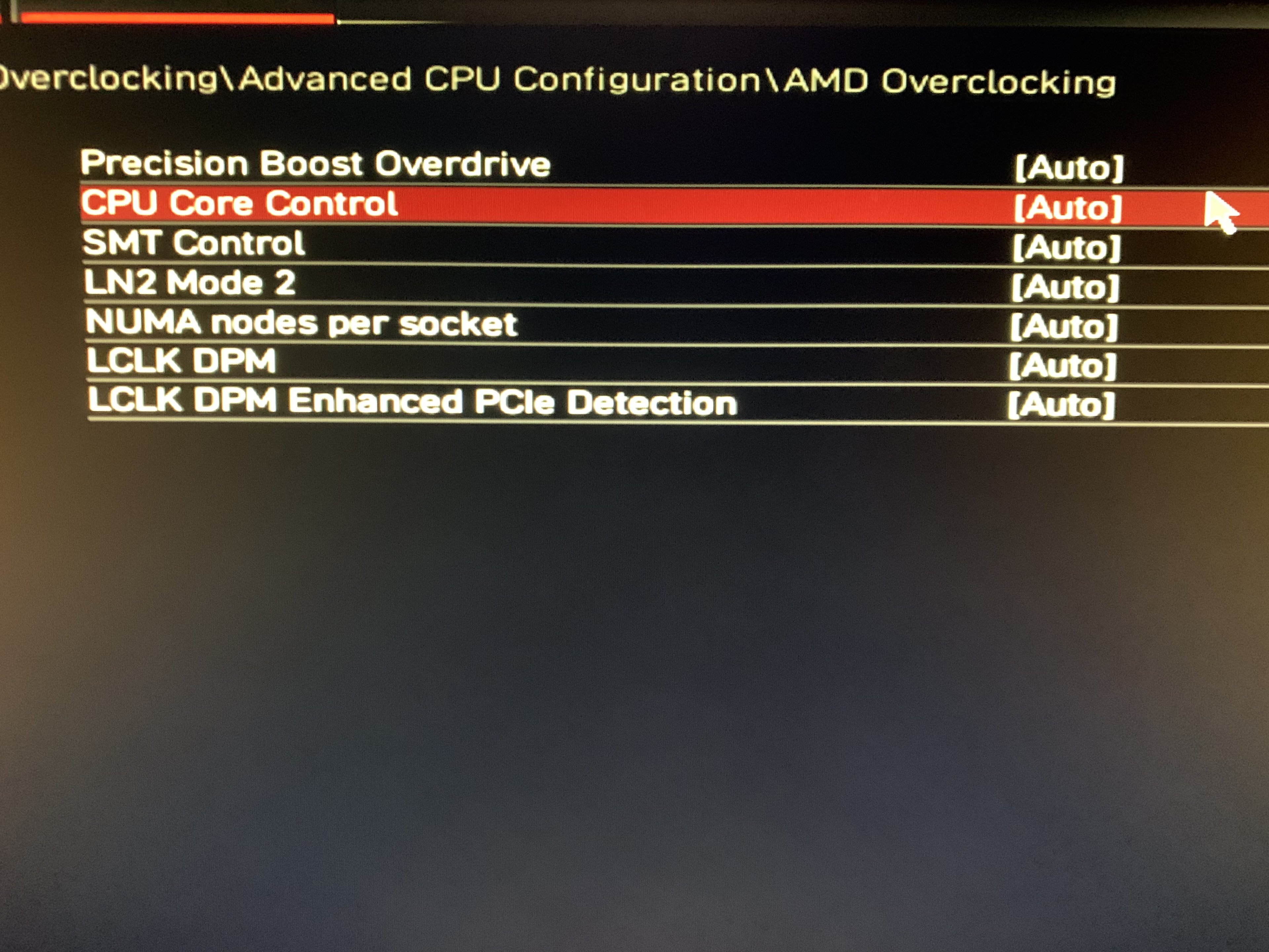

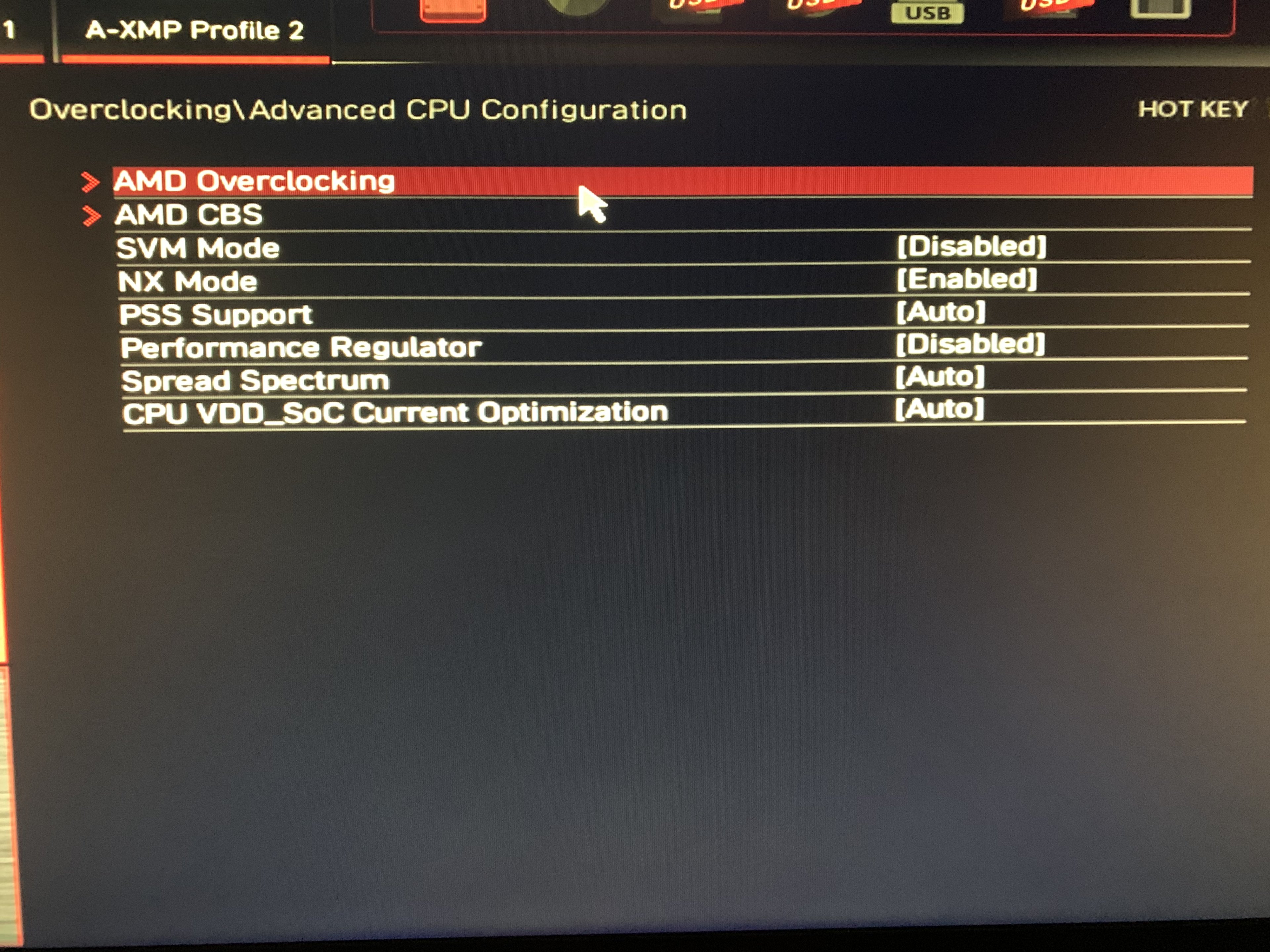

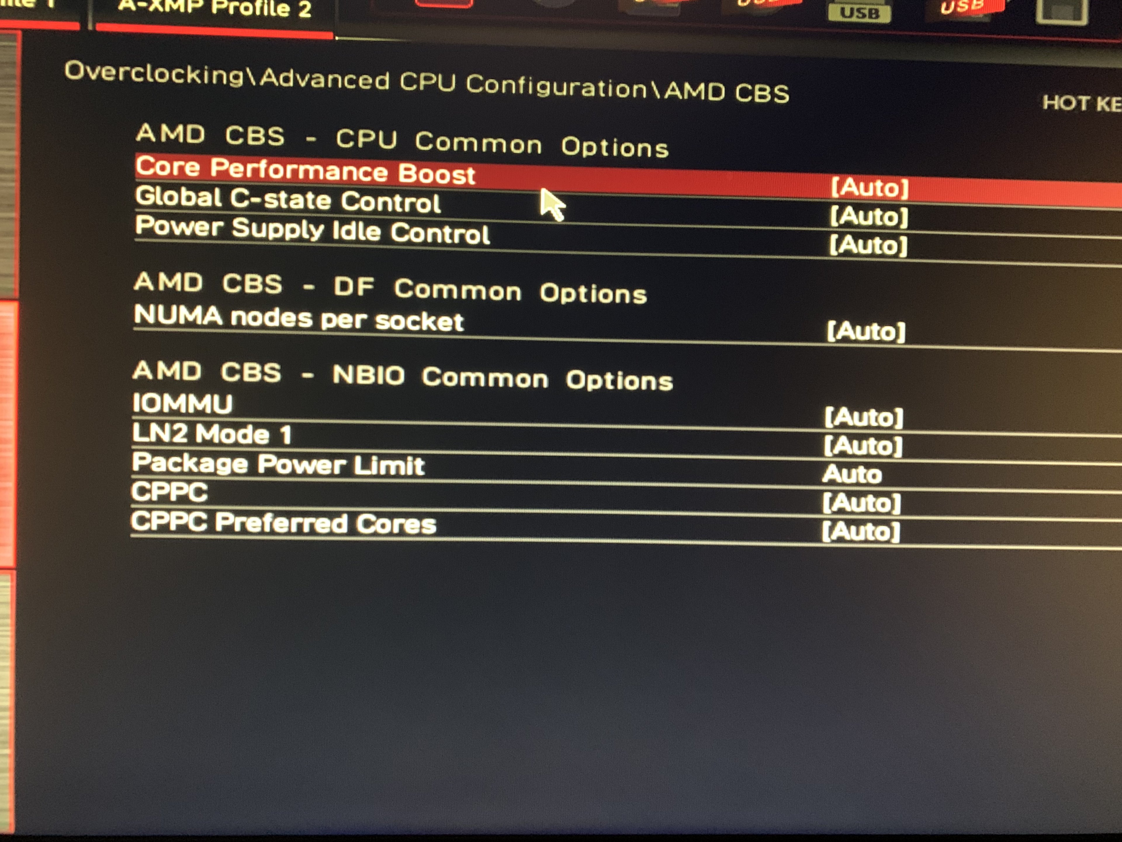

(falls genaue Daten benötigt werden, kann ich noch Bilder reinstellen)

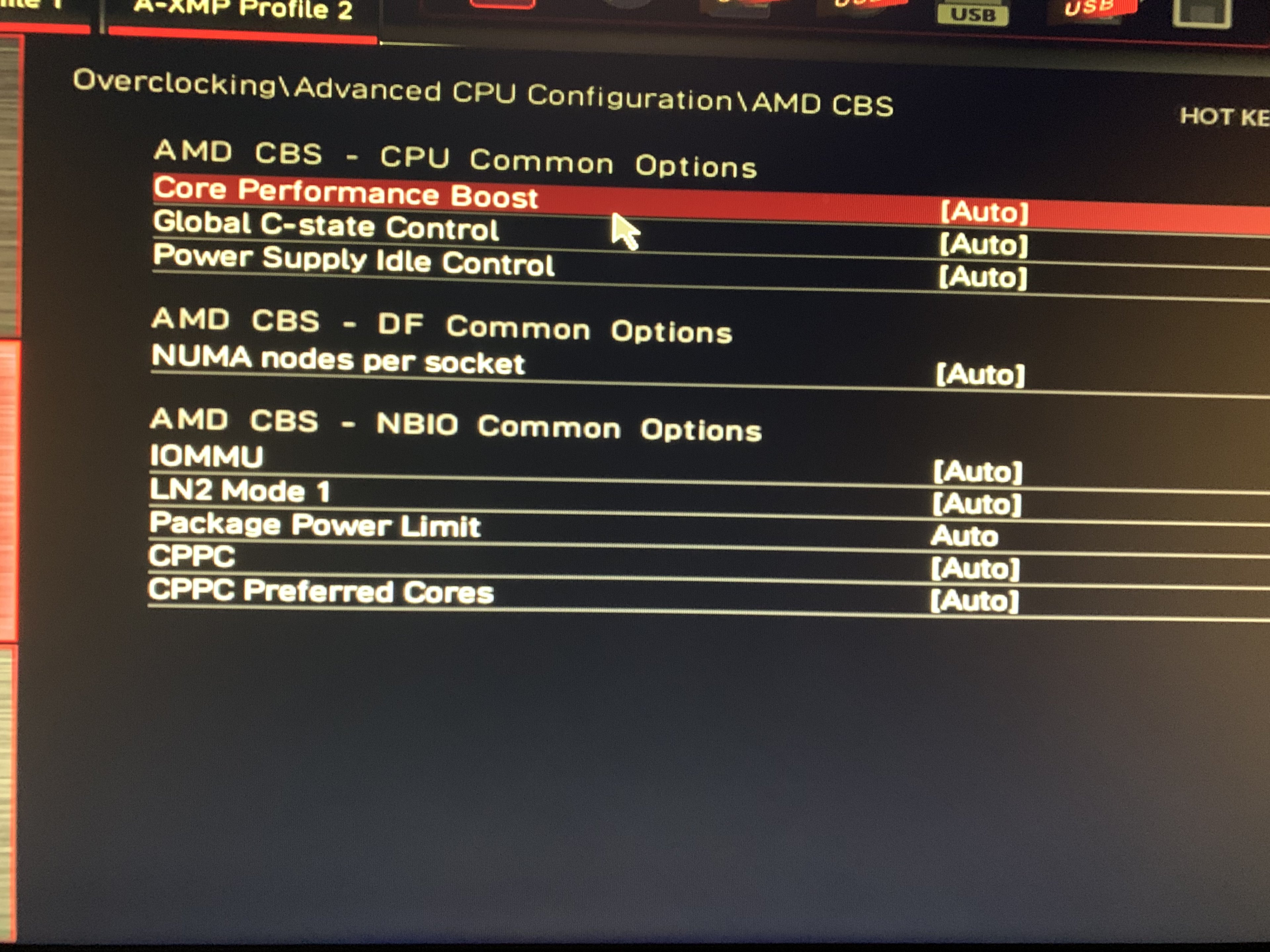

Was steht denn in der Windows Ereignisanzeige? Mal testweise pbo deaktivieren und nochmal testen/zocken.
Du hast nur in diesem Spiel Abstürze?
Reaktionen: NerdmitHerz und Viper1982

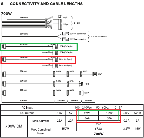

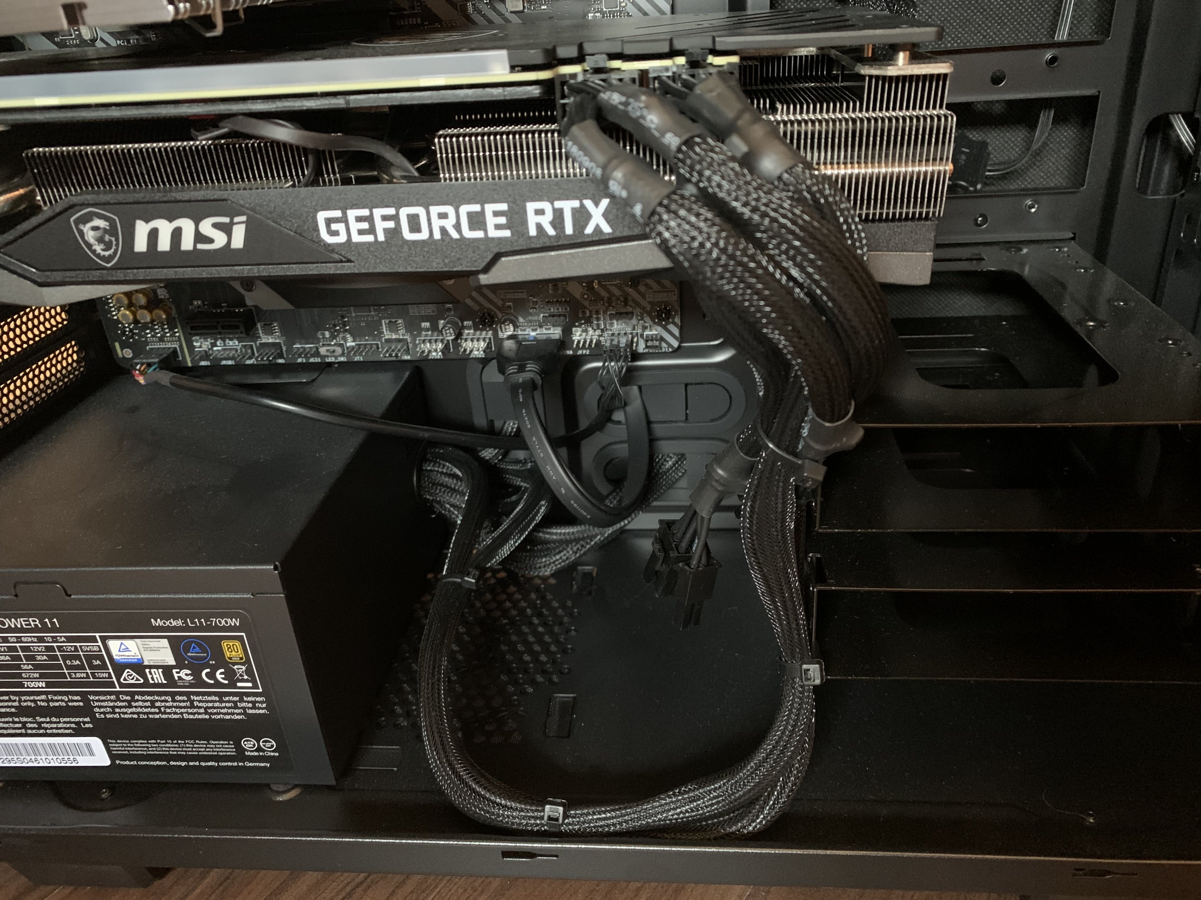

Nur um es auszuschließen, ist die Grafikkarte mindestens an PCIe1 vom Netzteil angeschlossen. Besser noch an beiden Rails.
Auch wenn die Karte laut CB "nur" bis zu 270W verbraucht.

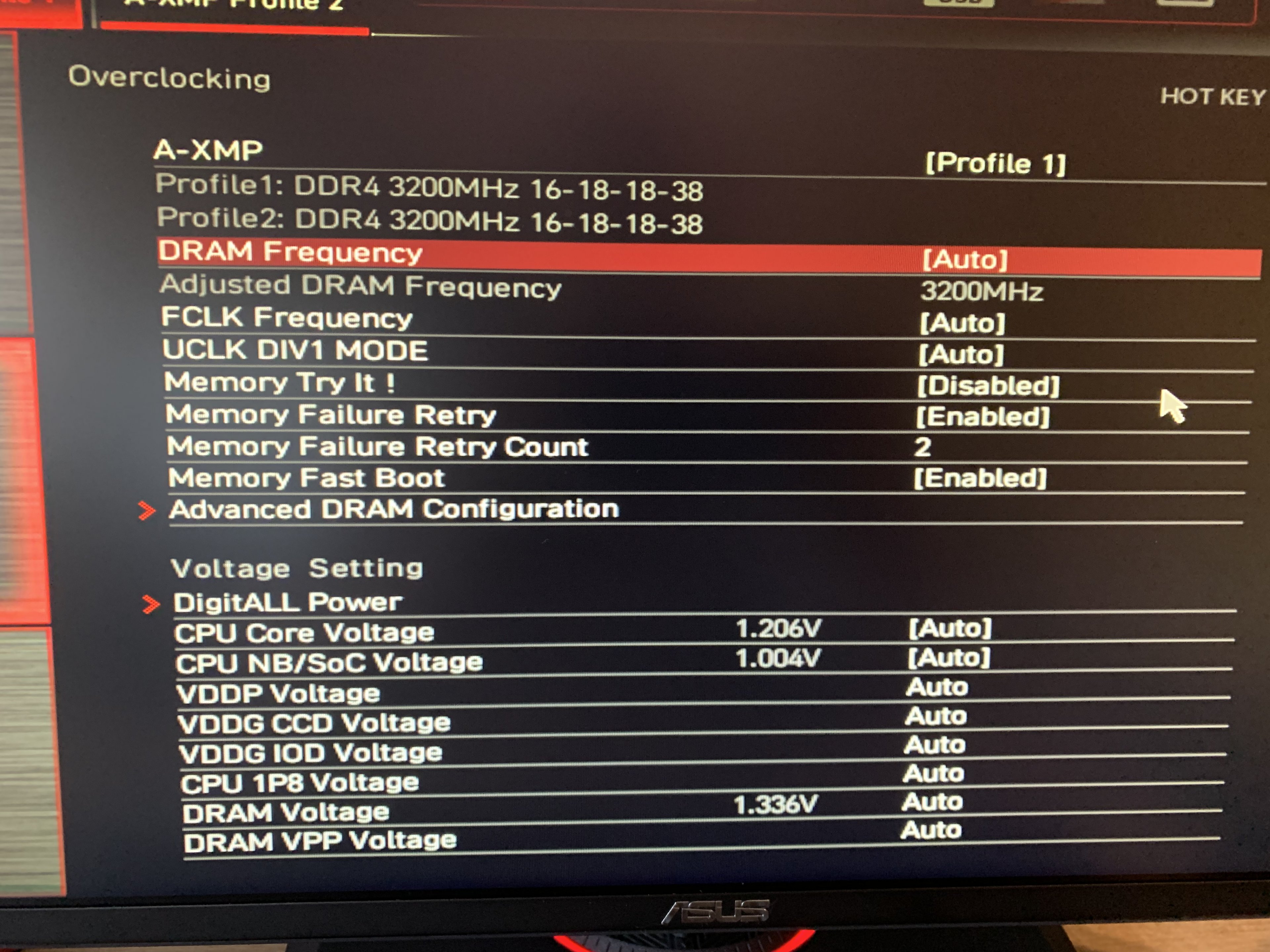

A-XMP nicht geladen, sondern Ramtakt manuell eingestellt? Ramspannung sollte so bei 1,35V sein und A-XMP aktivieren. Oder wurde an den Rameinstellungen weiteres verändert?
Hatte ich auch ne Zeitlang, immer Call of Duty. Das Spiel ist echt ne Katastrophe in dem Bereich. Bei mir lag es glaube ich am Arbeitsspeicher.
Ich würde den Ram nicht Manuell einstellen sondern mit XMP oder wie das bei AMD heißt.

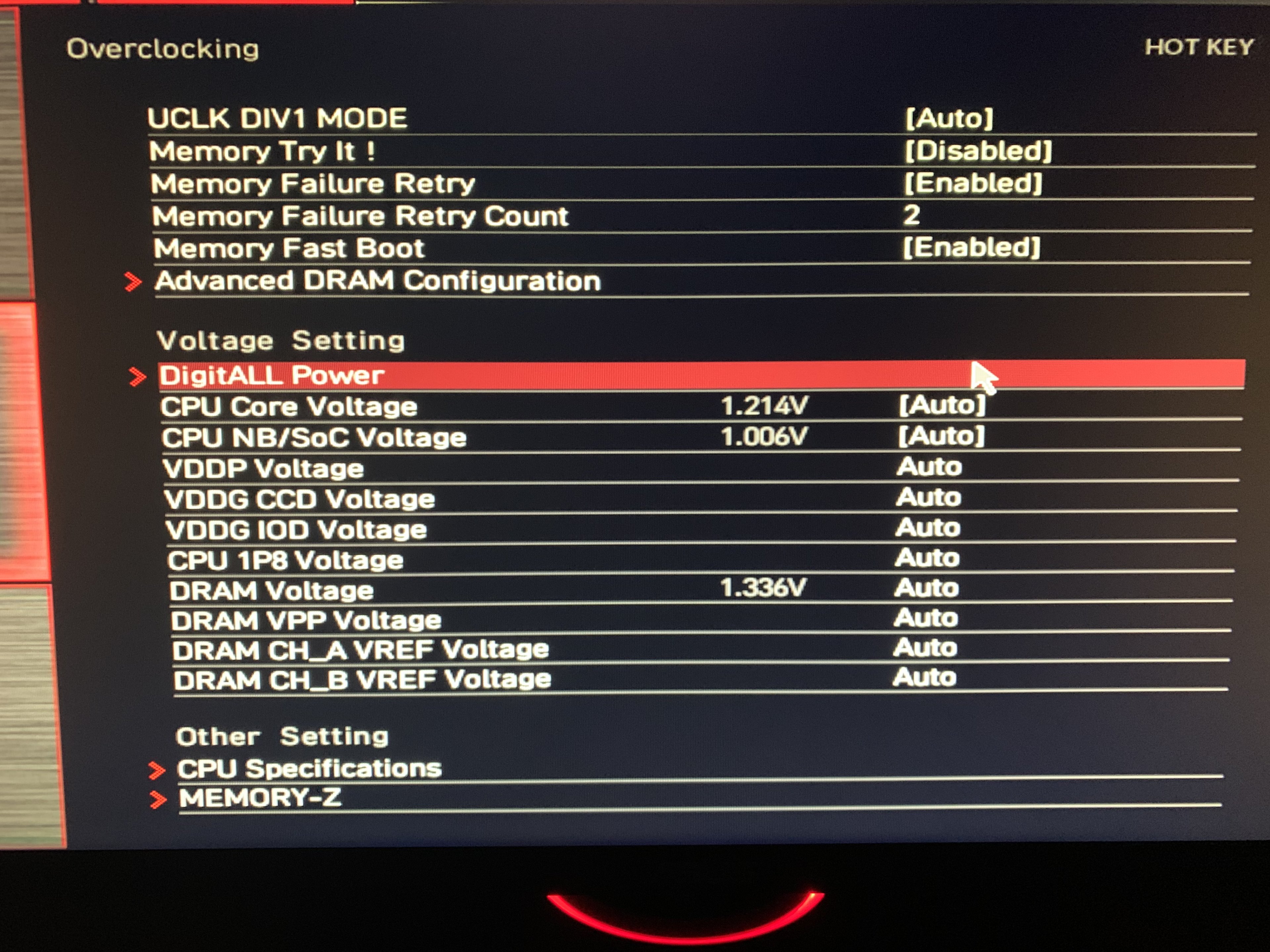

Danke für die schnellen Antworten.
Spiel aktuell nur dieses eine Spiel. :D
Die Anschlüsse werde ich morgen überprüfen.
PBO hatte ich schon aus, ohne Erfolg.

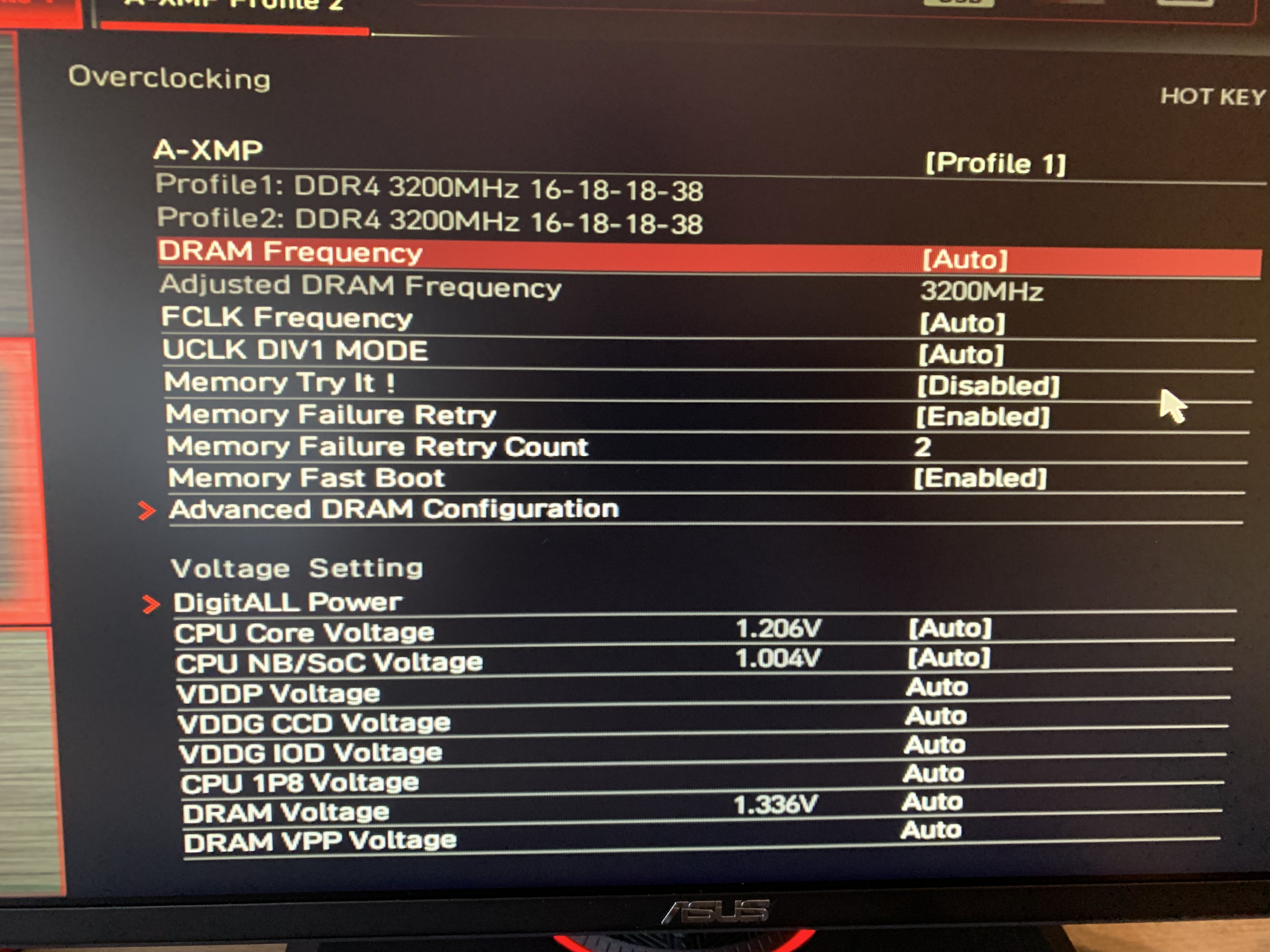

Mit einem XMP Profil werde ich es jetzt mal probieren und danach berichten.
PBO ist jetz aktuell aus,
XMP Profil ist geladen,
DRam Frequenzy hab ich jetz auf Auto,
Ist das so richtig Viper1982?
DRam bist bei 1,335V

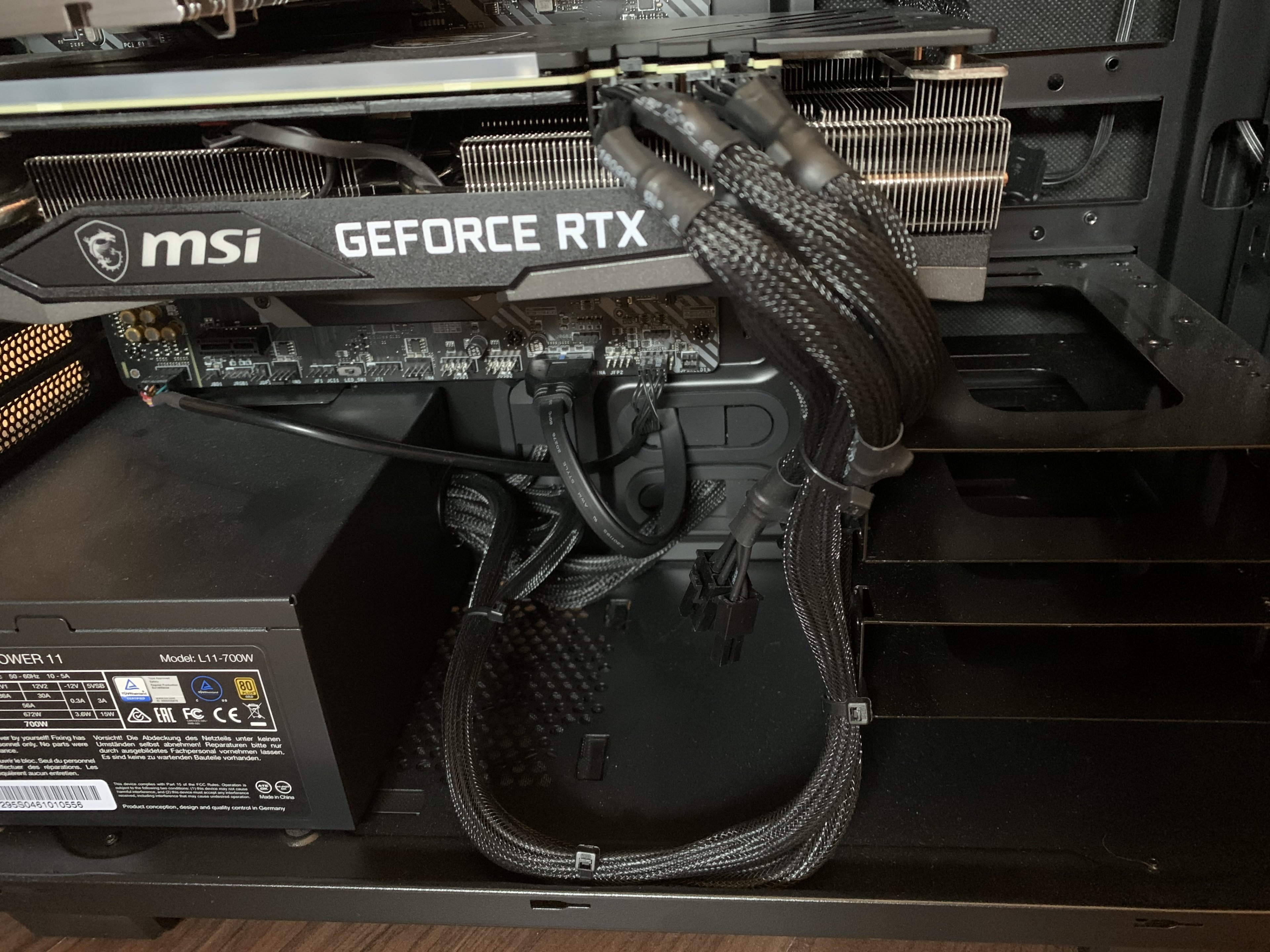

Grafikkarte ist mit 2 PCIe Steckern vom Netzteil versehen.
Versuche laufen.

Den Voltage des RAMs kannst du ruhig auf 1.35 ist eigentlich normal bei so einem RAM. Wenn du dann noch Probleme hast kannste auch ohne Probleme bis auf 1.4volt stellen.
Reaktionen: ExKayKayxT
Und läuft?
Aaaalso… es wird besser. 😀
wenn ich mein XMP Profil 1 eingestellt hatte, war der RAM nur bei 2666mHz, mit dem XMP 2 Profil hab ich jetz 3200mHz also habe ich es mit dem XMP 2 Profil probiert.
Gestern Abend ein paar Runden gezockt, in 2 1/2 Stunden hat sich das Spiel 2 mal gwschlossen. Aber mein PC is nicht abgestürzt bzw der Bildschirm war nicht eingefroren.
Werd jetz im nächsten Schritt die Volt hoch nehmen auf 1,35 bzw 1,4 und schau was dann passiert. 👍
Es ist aufjeden Fall mal ein Fortschritt, davor war es jede halbe Stunde mind 1 Freeze.
danke für die Tipps ✌️
Wenn du ihn 4200Mhz einstellst dann auf jeden fall 1,4V. Ab 4000Mhz braucht er dann richtig Saft. Mein Thermaltake 16GB 4600Mhz zieht mehr wie 1.5V

Wenn nicht würde ja auch gar nichts laufen ... die Frage ist welche Stränge werden genutzt? Da du ein Multirail Netzteil verwendest sollte die Frage zur Gänze geklärt werden.
wie kann ich sowas kontrollieren?
Du darfst einfach kein Y Kabel mit 2 x 8 PIN nutzen, sondern immer nur einen 8 PIN pro Strang.
