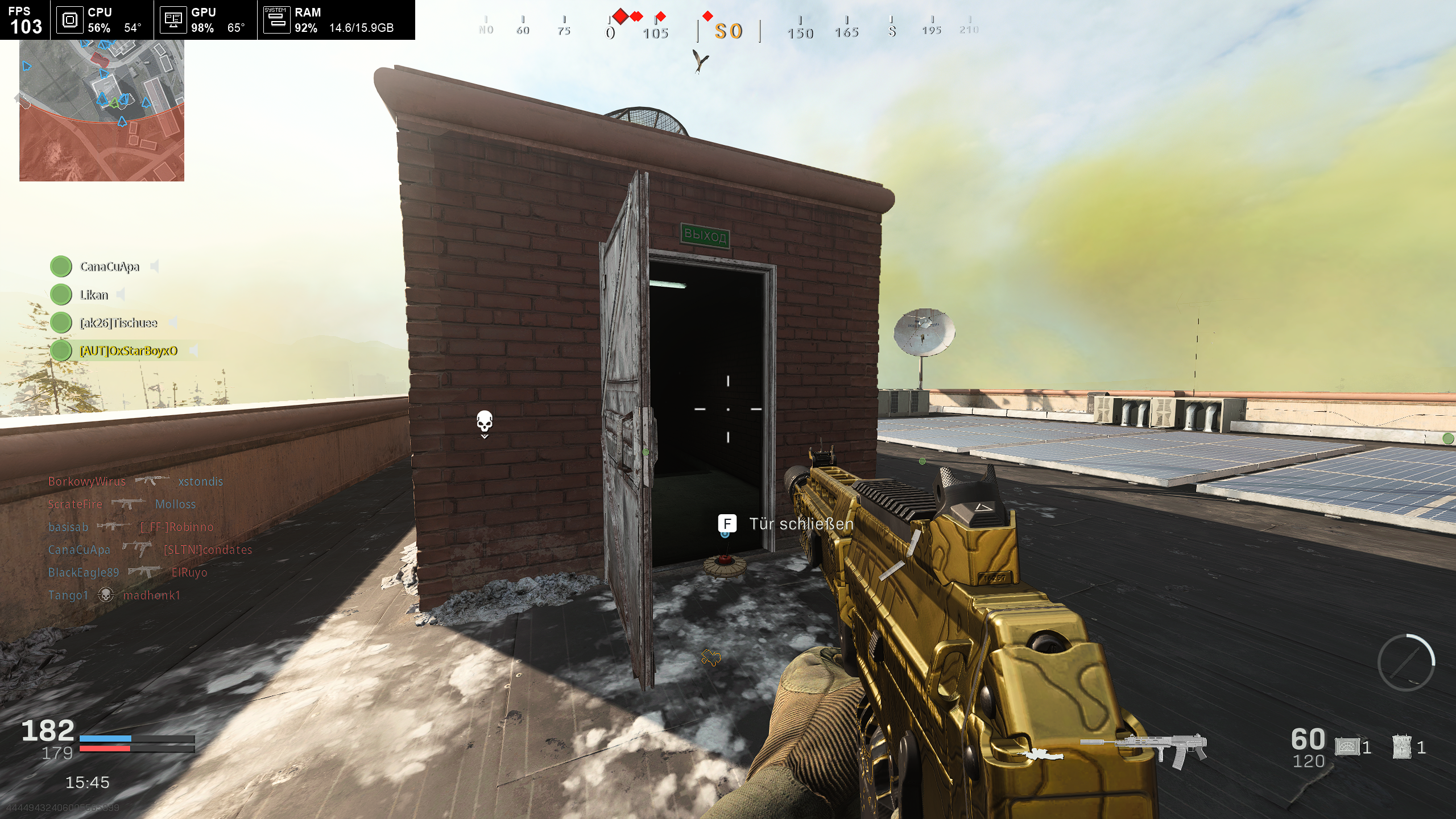

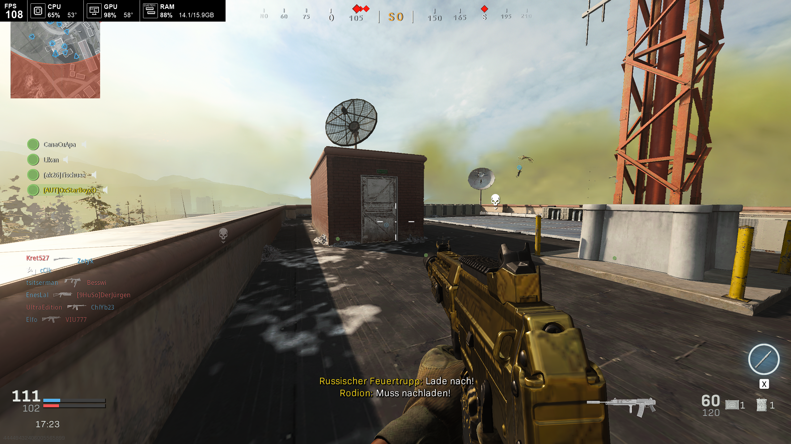

Ich habe kurz paar Screenshot aufgenommen. Die RAM-Auslastung ist auf dem Screenshots sehr übertrieben dargestellt, da ich ein anderes Overlay benutzen musste. Normal wären es ca 75-80% Auslastung :).
