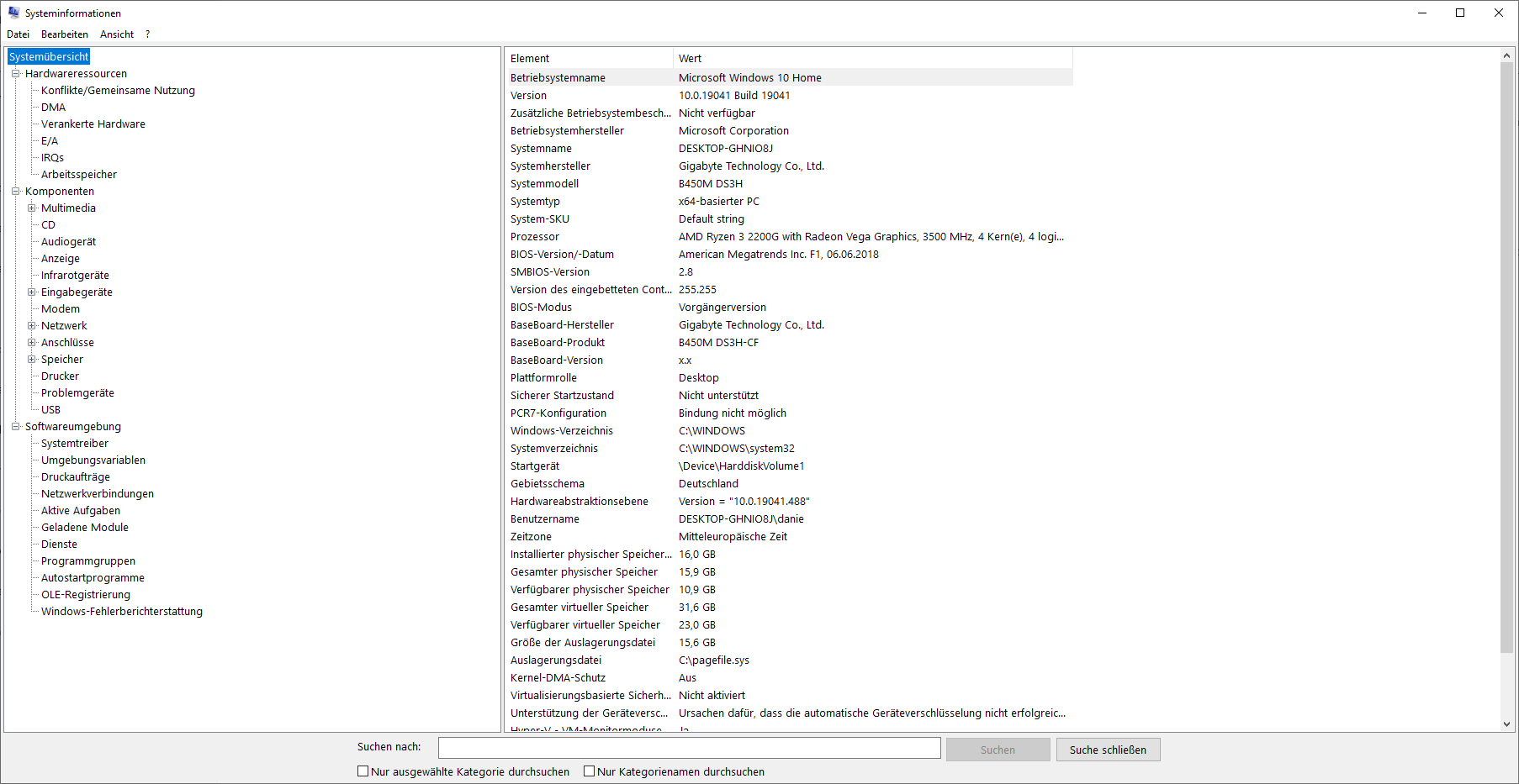

Hey ich kann leider nicht flüssig Warzone auf meinem PC spielen hab keinerlei Ahnung woran das liegt, habe die Einstellungen in Warzone selbst alle auf niedrig, teilweise aber auch schon deaktiviert, es bringt nix. Ich füge euch ein Bild ein da müsste alles zu sehen sein (ich bin PC Laie) und mein Bruder hat mir den zusammen gestellt.

Du willst mit einer APU zocken, eventuell liegt es daran. Meint: Es steckt keine dedizierte Graka in Deinem Rechner und die CPU ist relativ schwachbrüstig. Das zusammen ist nicht gerade ein Garant für hohe FPS-Zahlen in Hardware-Vernichtern wie COD.

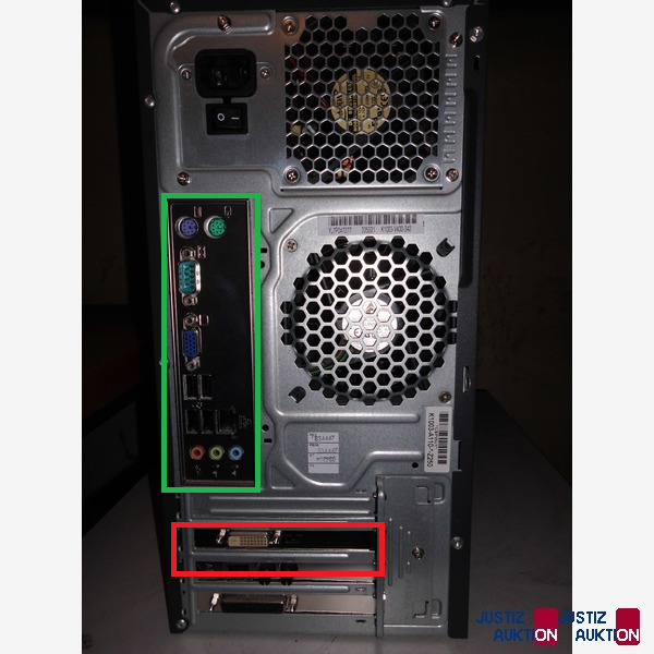

@Geisterwolf habe zwei Bildschirme und sind beide im roten eingesteckt

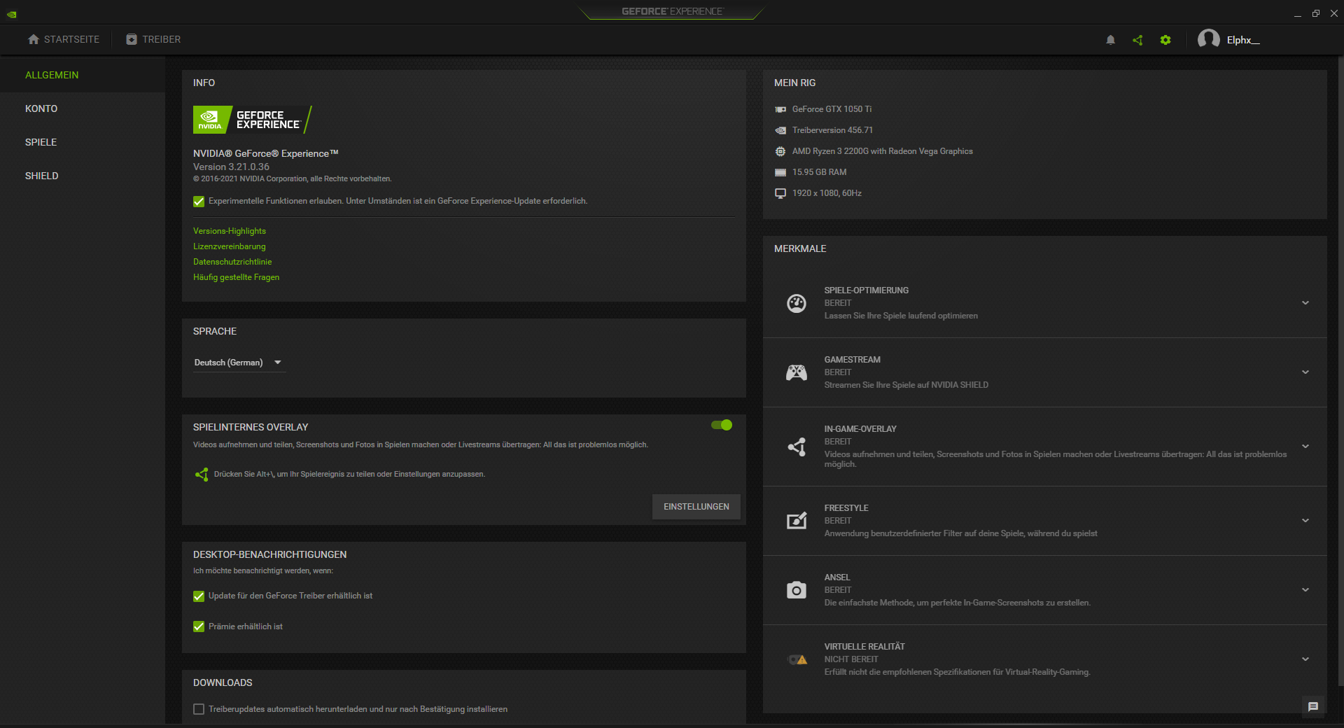

@Ltcrusher ich habe eine GeForce GTX 1050 Ti

Dann ist das mit den Bildschirmen grundsätzlich richtig.
Die 1050 TI erfüllt nicht die Mindestanforderungen (=GTX 1650), daher kannst du vermutlich happy sein, dass es überhaupt läuft.

@Geisterwolf hm okay.. Kollegen haben eine 960er und teilweiser niedriger und bei denen läufts flüssig

@Geisterwolf als Mindestanfoderung werden ebenfalls GeForce GTX 660 und Radeon HD 7950 genannt, welche viel älter sind, viel weniger Speicher haben.
Die GTX 1050 Ti entspricht in der Regel einer GTX 960.

Welchen Prozessor haben deine Kollegen den verbaut, auch ein Ryzen 2200g?Elphx schrieb:@Geisterwolf hm okay.. Kollegen haben eine 960er und teilweiser niedriger und bei denen läufts flüssig
Der Prozessor ist für Office gedacht, nicht für Spiele wie Warzone.

Das Problem ist zu 90% die CPU 4 Kerne 4 Threads lassen das spiel auf lowest settings schon ruckeln
dazu kommt noch der in dieser AMD Generation niedrige CPU Takt der das Problem noch verschlimmert
Neu kaufen wäre sinnvoll (Ryzen 3600 oder ähnliche CPU)
