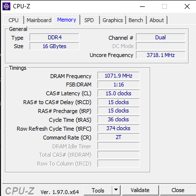

CPU-Z laden, reicht als Portable, da den Tab Memory öffnen und hier einen Screenshot senden.

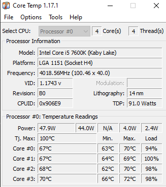

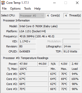

habe die Temperatur der CPU auch mal mit reingepackt während warzone im Hintergrund läuft falls es irgendetwas bringt

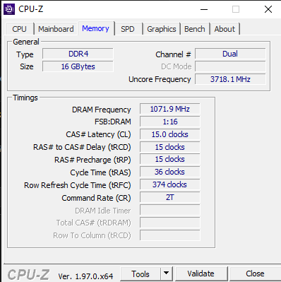

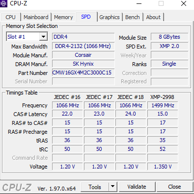

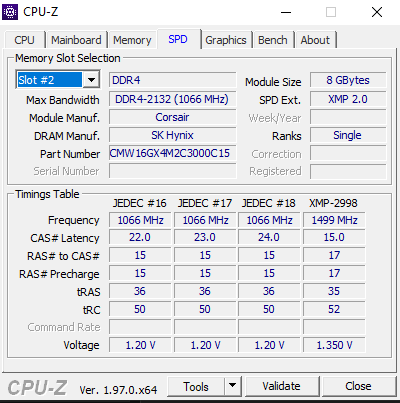

Jo, zeigt schonmal schön 4 Kerne komplett am Limit und schnarchlangsamen RAM. Mach mal bitte noch ein Foto vom Tab "SPD", wahrscheinlich müsstest du Slot 2 oder Slot 4 auswählen und davon noch ein Bild posten. Dann könnte man sehen welcher RAM verbaut ist und ob der eventuell noch ein XMP-Profil hat.

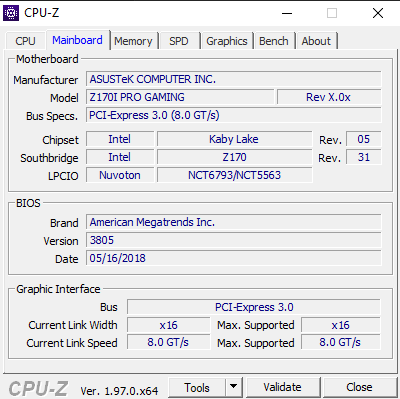

Ansonsten noch den Tab "Mainboard" ablichten, dann wäre das auch bekannt. Grund: einige OEM-Boards wie irgendwelche von Acer sind hart im BIOS beschnitten, da ist kein XMP möglich.

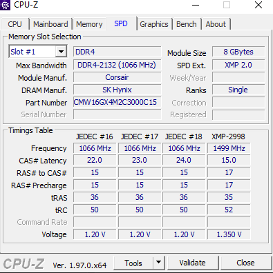

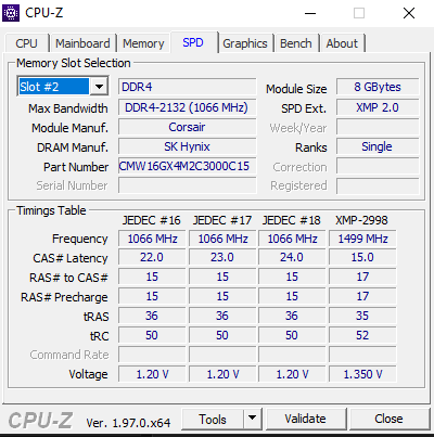

hier alles 3 falls du noch etwas brauchst lass es mich wissen! :)

Dein RAM hat ein 3Ghz-Profil. Du nutzt aber nur 2.1Ghz, und das obwohl Dein Z-Chipsatz die 3Ghz erlauben würde.
Dein RAM läuft gerade nur mit dem 2133MHz JEDEC Settings. Du könntest im BIOS/UEFI das XMP-Profil aktivieren. Heißt bei deinem Asus-Board DOCP.
Werde ich mal ausprobieren danke! Melde mich gleich wieder zurück. :)

WAHNSINNIG VIEL LIEBE AN DICH! <3 das scheint tatsächlich das Problem zu sein die Auslastung ist zwar immernoch bei 80-90% und ich habe die Grafik noch nicht höher gestellt aber das scheint im Moment zu funktionieren! :)
