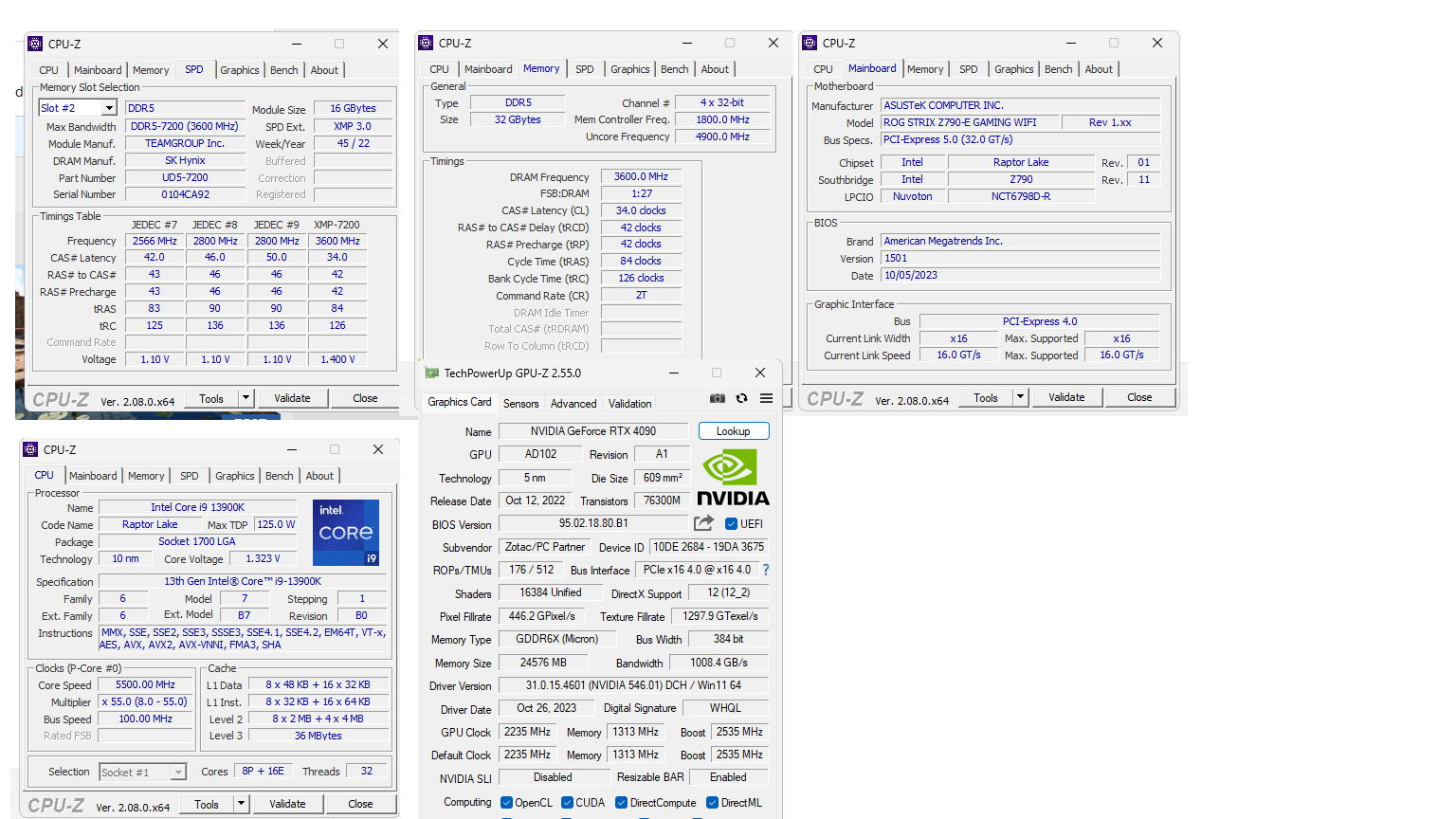

  • Prozessor (CPU): … i9 13900k
  • Arbeitsspeicher (RAM): …DDR5 7200 T-force
  • Mainboard: … ROG STRIX Z790-E Gaming Wifi
  • Netzteil: … be quit 1000w sollte es sein
  • Gehäuse: … silent base 802 be quit
  • Grafikkarte: … 4090 von zotac
  • HDD / SSD: … samsung m.2 pro sollte sie heißen
  • Weitere Hardware, die offensichtlich mit dem Problem zu tun hat(Monitormodell, Kühlung usw.): ...
  • Wird ein sog. "PCIe Riserkabel" genutzt? ...
  • Monitor von LG 27GR95QE-B whqd

Anbei ein kleines Video mit Msi afterburner auf 237 gecappt und ein paar Werte. Wenn ich nicht cappe fühlt es sich noch schlimmer an und es ruckelt mit drops laufe des Spiels. Ich habe gemerkt auf dem Video sind die Wackler nicht perfect sichtbar, beim Spielen sind diese viel Schlimmer.
LG Limak
