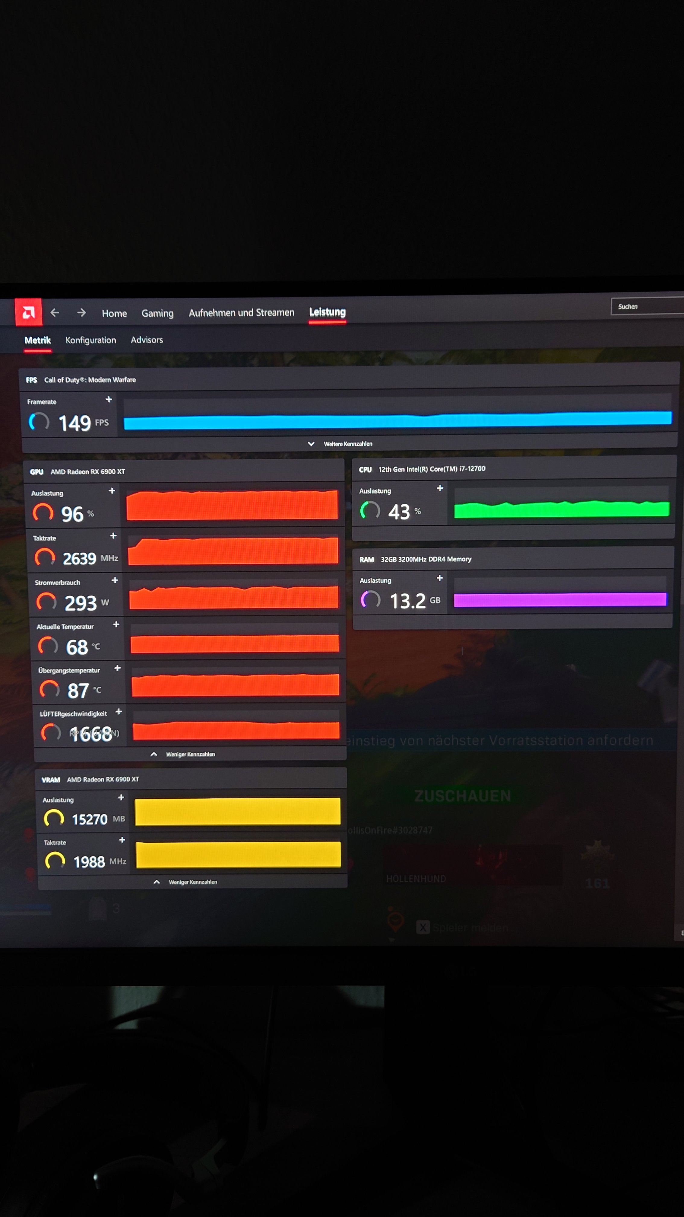

wollte gerade nach 5Std Frustriertem Warzone ein Thema aufmachen und um Hilfe Fragen.
bin von PS5 Warzone auf den PC gewechselt und mir fiel schon direkt am Anfang an das irgendwas nicht stimmt....natürlich war jetzt der PC frisch von mir Zusammen gebaut und Installiert(siehe Signatur).
Mit Kollegen am gleichen Abend Tolle und Rasierende 6Std Gameplay wo alles lief wie ab Werk mit 160fps.
Dann am nächsten Tag wieder mit Kollegen getroffen und das hat so gehackt...hab vorab nen Limiter rein gehauen weil Die Karte fiepte....hab 120Fps als limit genommen und man hat es original gesehen das wenn es Hackte die FPS von 120 auf 80 bis 90 gedroppt ist für ne mili Sekunde.
Hab das Spiel De-und Installiert.....nichts
Windows neu aufgesetzt und die Treiber in Ruhe mit zich Neustarts Installiert....nichts
einfach in den Radeon Treibern und im Spiel rum gestellt.....dann ging es aber dann wieder auch nicht.
Jetzt diesen Dokumenten trick angewand.....von 0.85 auf 1.2 gestellt....nichts.
Jetzt gerade die 5Std gezockt und zwischen durch war es ok aber trotzdem kacke.
Die Shrader packete deinstalliert im Spiel und sofort Neu installiert.....nichts
Was mir aufgefallen ist egal ob 120 oder 160fps die Vram im Radeon Program zeigen 15GB an und im Spiel wenn Ich dort alles auswähle komme Ich gerade mal auf 7GB Vram.
Hab die Schnautze voll und es vermiest mir den neuen PC.
Unter Farcry 6 mit dem extra zich GB großem HD update läuft alles auf WQHD und alles auf Ultra bei 100FPS.
Lauf Radeon Treiber fällt die FPS nicht ein....muss also am Spiel liegen.
120 Fps und 160fps

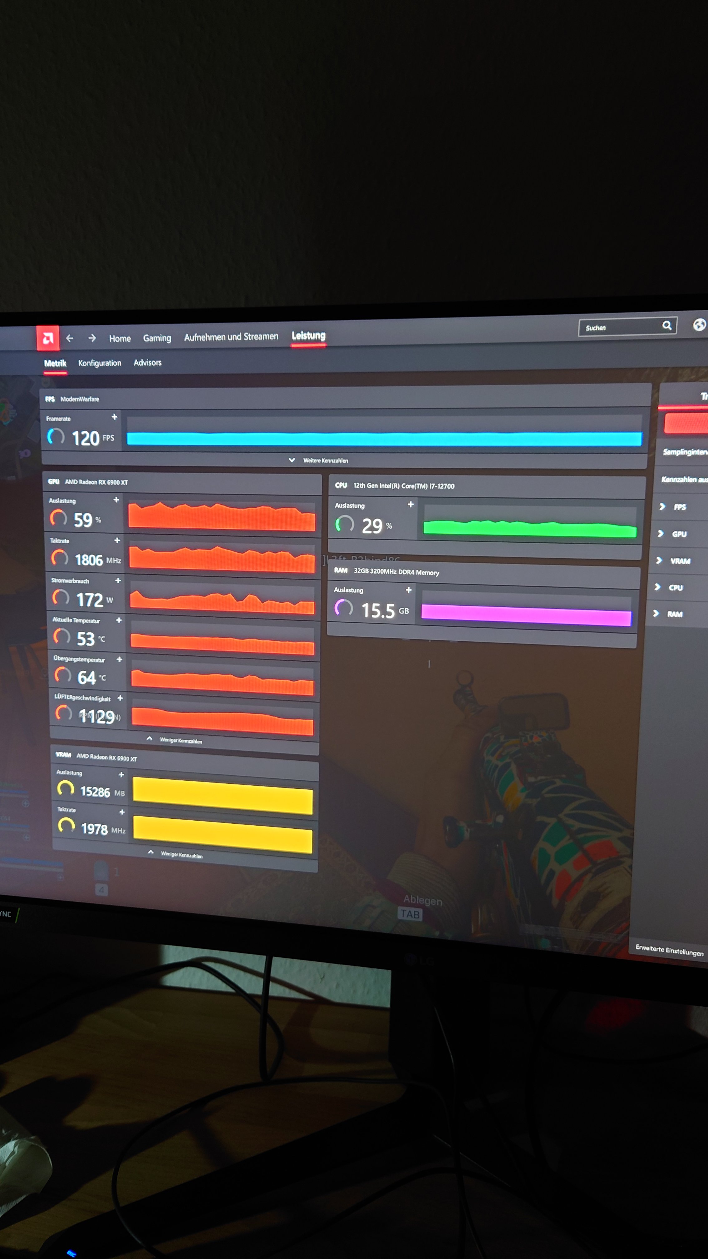

Hab jetzt den Wert auf 1.40 gestellt und den Wert für die CPU auf 12 und es läuft jetzt...direkt Ben ein geholt.
Hoffe das war nur kein Zufalls Dingen das es lief.
Mein Wert lag bei 0.85 und CPU auf 11.
Win
In den Kommentaren unter dem Video auf der Seite geben die Komische Werte an...1x ist 0.55 besser für mehr RAM und dann ist 1.0 höhere ram Freigabe.
Ka aber gerade funktioniert es.
