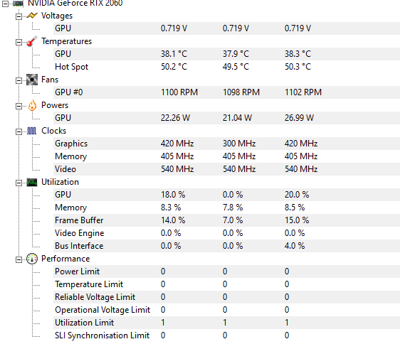

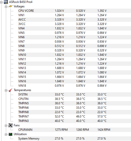

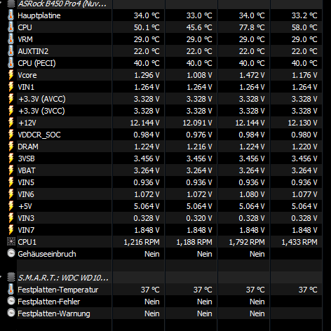

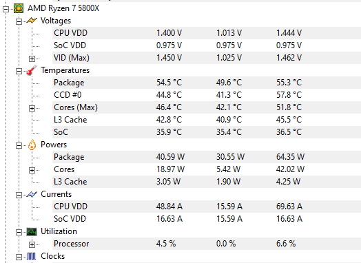

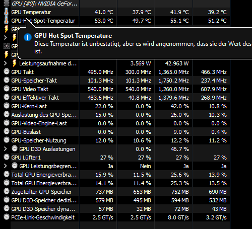

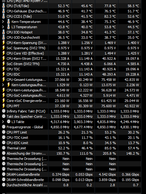

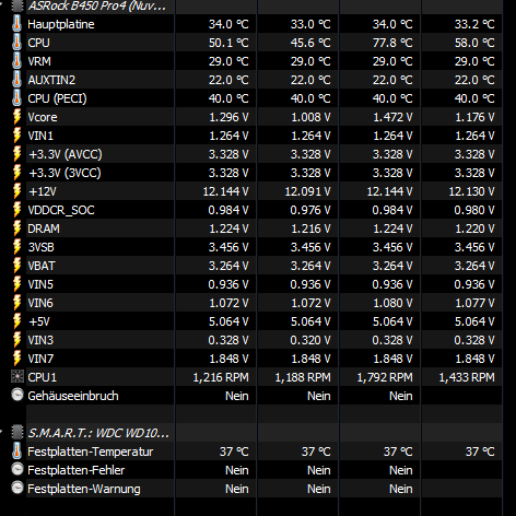

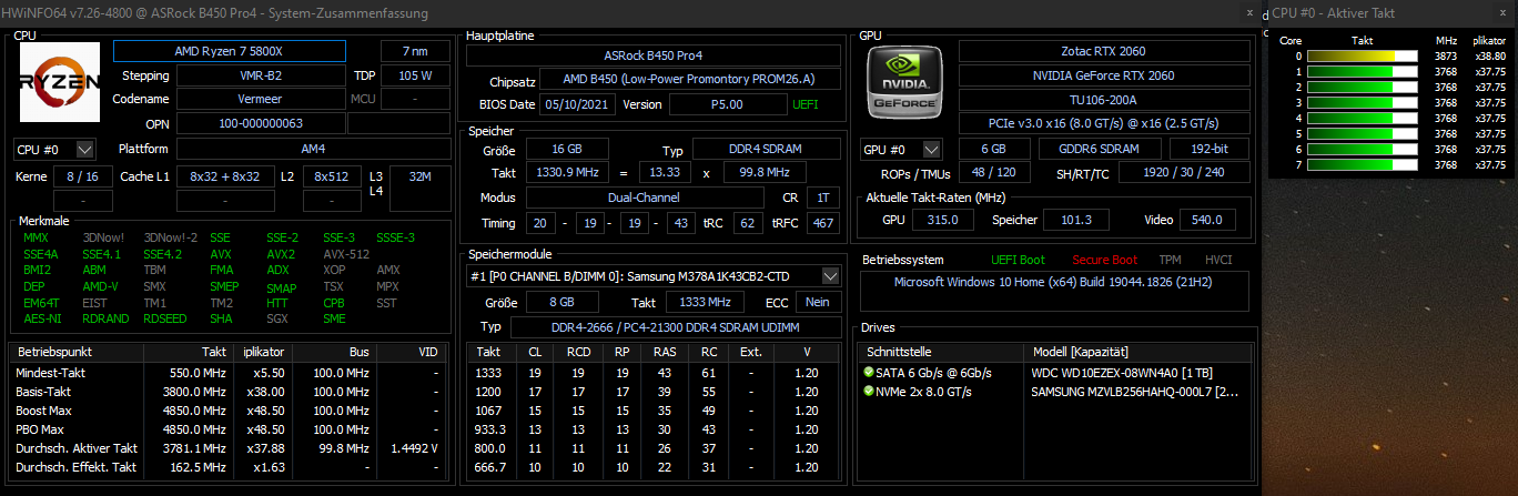

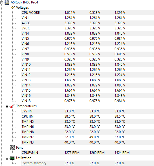

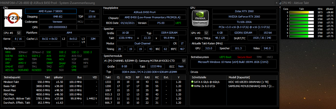

Kannst du einen Screenshot von der Hwinfo Übersicht posten? Generell ist das Programm auch besser als HWMonitor was Sensorwerte angeht.

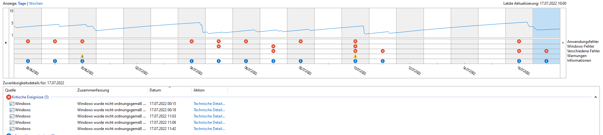

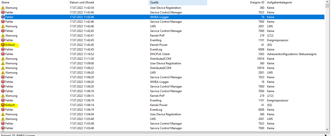

Was sagt der Zuverlässigkeitsverlauf bzw. die Ereignisanzeige?

Welche Bios Version hast du installiert? minimum sollte bei der CPU p4.50 sein laut asrock. besser aber neuer.

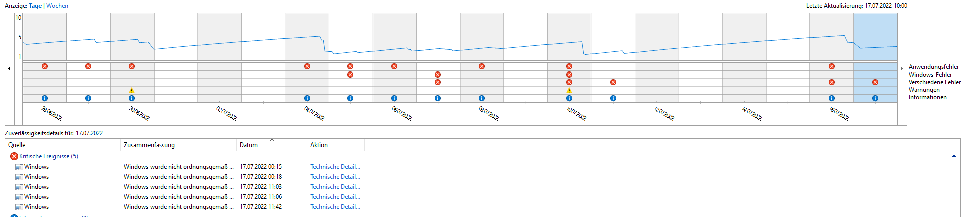

Markierte Kritische fehler sind Kernel 41
jo ich habe direkt die neuste 5.0 instant flashed. ab 4.50 is der CPU kompatibel aber ich hab direkt einfach auf 5.0 . War auch schon am überlegen auf 4.8 runter
Alexander2 schrieb:
Welche Bios Version hast du installiert? Minimum sollte bei der CPU P4.50 sein laut ASRock, besser aber neuer.
Laut Anhang ist Version 5.00 installiert, das ist die aktuellste BIOS Version.
5.0 steht bei HWinfo, das ist die neuste die Asrock als Stable ausgibt.

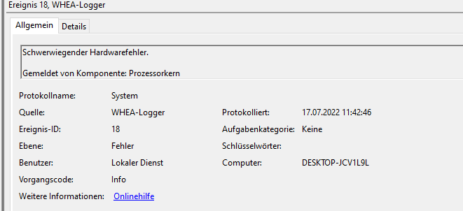

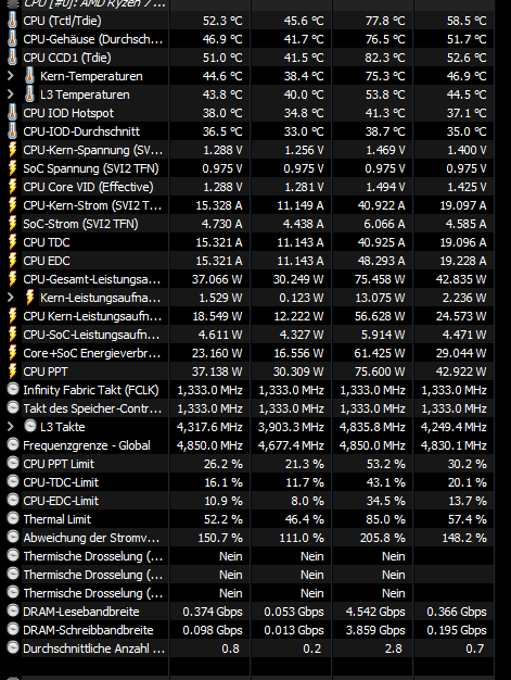

Code 41 ist leider nicht super Aussagekräftig. Der WHEA logger dafür umso mehr. Kannst du den mal ausklappen und Screenshotten. Generell würde ich dazu auch bei HWinfo den Sensortab aufrufen und ganz unten schauen ob du im normalen Betrieb WHEAs sammelst.
Ja, tatsächlich, da stehts in HWinfo :-)
heute zum aller ersten mal in der liste vorher nur K41

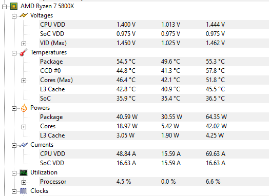

Für WHEAs bei HWinfo wirklich ganz unten schauen bei den Sensoren, das musst du auch nicht uns zeigen, nur erstmal selber im Auge behalten.
