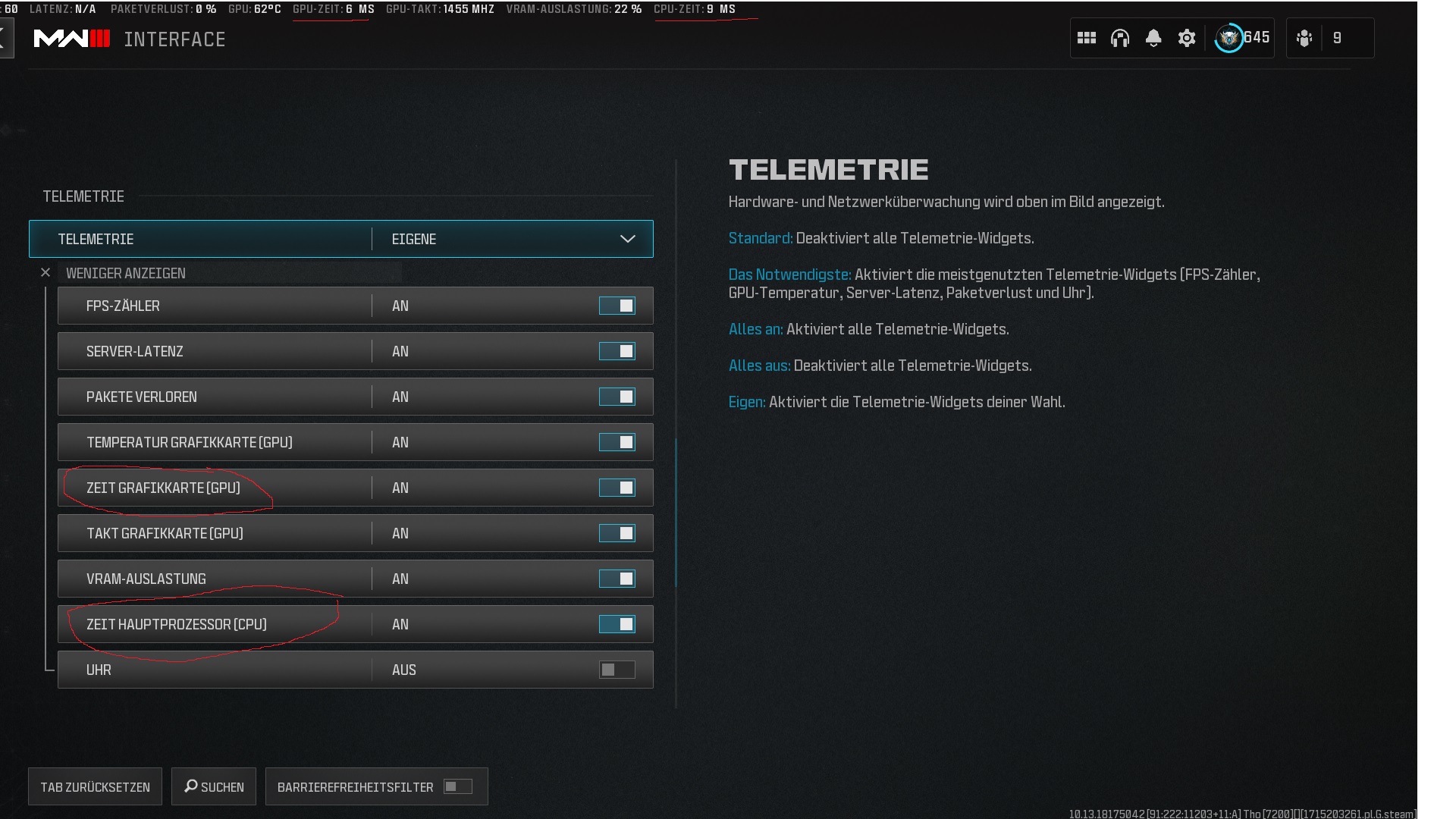

Schau mal bitte wie lange Deine CPU braucht bis sie der Graka Daten für die Bilder zur Verfügung stellt. Kannst einstellen über - Interface - Telemetrie - Zeit GPU und Zeit CPU.
Das beste Ergebnis ohne Lags wäre, wenn die CPU und Graka fast im Gleichlauf in MS ist.
Mit schwant schon da sowas.
wo suche ich danach? nach interface - Telemetrie... über den Afterburner? und muss ich da in-Game sein?

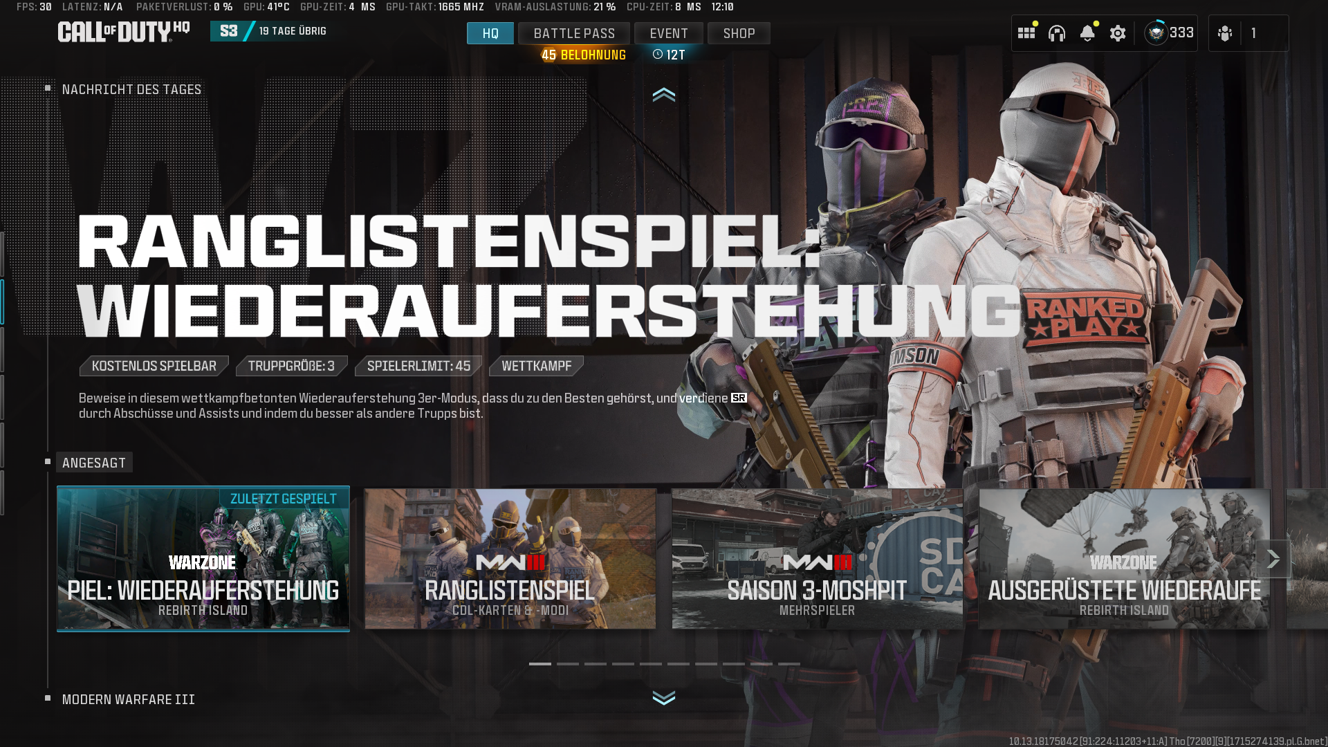

unter den Einstellungen in CoD 10ms entsprechen 100 FPS (hab bei mir das Menü auf 60 begrenzt) je kleiner die Zahl umso mehr FPS
Genaugenommen zeigt der Wert genau die FPS an, welche die jeweilige Komponente liefert.
achsooooo ^^ dazu lade ich mir gerade das spiel "erneut" herunter, da ich dachte es liegt am game! die menü - Bildwiederholungsfrequenz habe ich schon immer auf 30FPS falls du das meinst!
So hab mir das spiel nun erneut installiert! nun habe ich auch die Einstellungen die du sagtest übernommen!
Vielleicht seht ihr dort etwas was ich nicht bemerke🙋
Btw: ich habe (weil ich es mal wo gehört habe) mir sogar ein Fps Begrenzung eingerichtet! ob es jetzt was bringt kann ich nur hoffen!

Du kannst in der Telemetrie nichts einstellen, Du kannst damit nur die Anzeige der Millisekunden anzeigen lassen in dem du es einschaltest.
nichts augefallen an dem bild?? weil ich kann mir eben die fps drops nicht erklären!
GPU 4ms und CPU 8ms ja natürlich. Ich denke deine GPU ist schneller in der Verarbeitung der Bilderdaten als Deine CPU. Wieviel Unterschied wird Dir denn im Benchmark (von MW3) angezeigt, das wird dort in Prozent gezeigt.

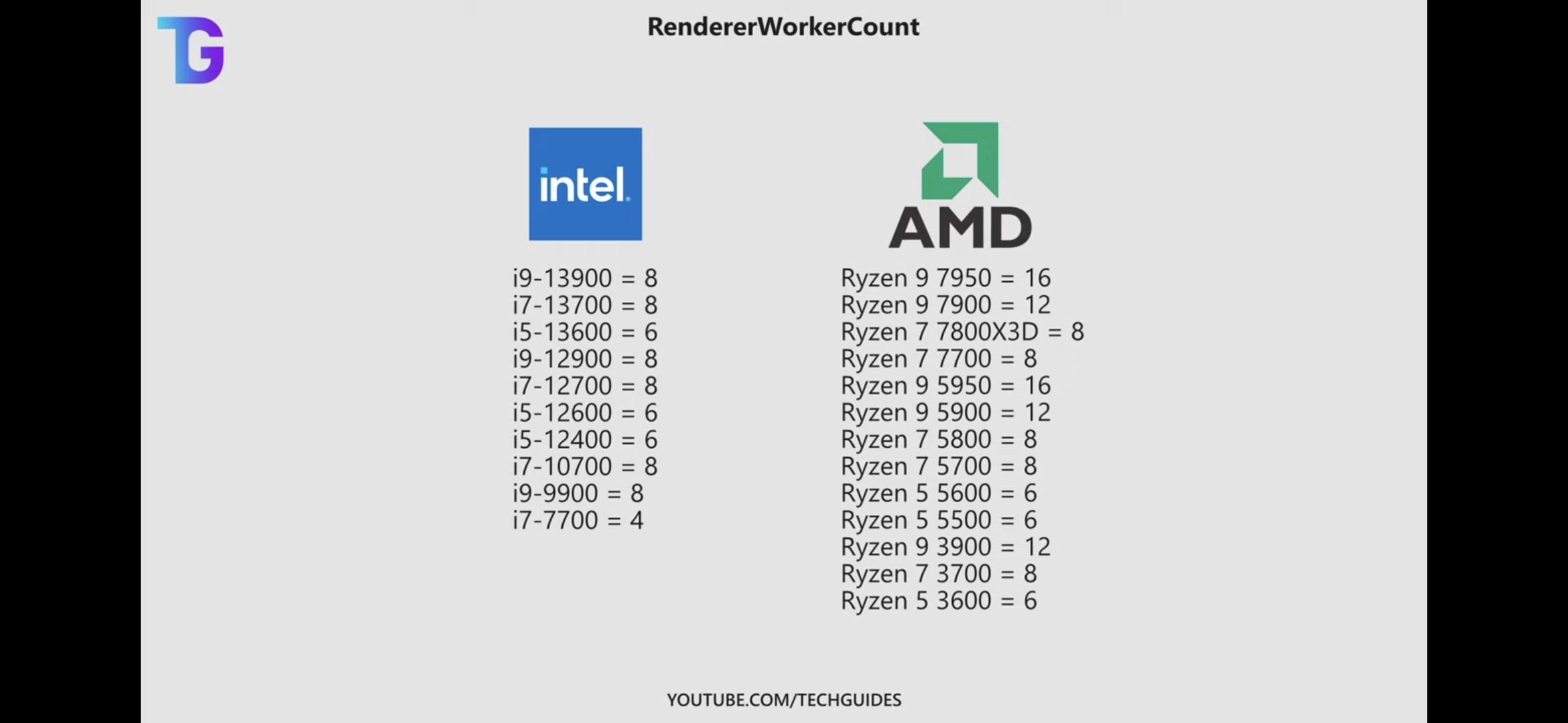

Also ich bin der Meinung ein 12/13/14 5er als CPU wären schon besser !
Und prüfen ob der RenderWorkerCount richtig gesetzt wurde.
Siehe hier:
Reaktionen: Gauchi
wo oder wie sehe ich das? oder wo stelle ich das ein
ja noch vorab... aus dem video kann ich mir ehrlichgesagt nichts machen da ich nicht gut englisch spreche.
öffnest unter Dokumente\Call of Duty\players mit einem Texteditor die Datei options.4.cod23.cst.
Dann suchst du nach RendererWorkerCount und stellst den Wert auf 6.
// Thread count for handling the job queue
RendererWorkerCount:1.0 = "6" // -1 to 16
danke hab nun gemacht👌 nun schaue ich mal wie es in den runden läuft! Btw: dort stand eine 4
