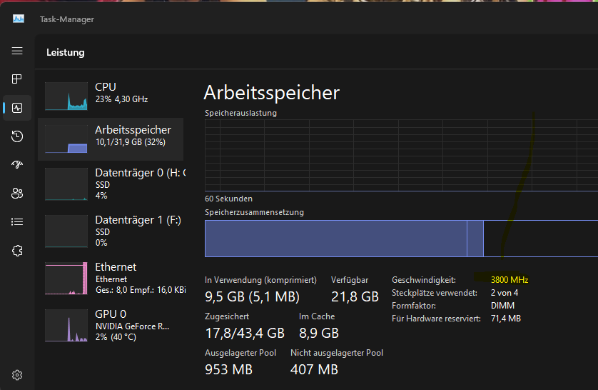

Geh in den Taskmanager, klick auf Arbeitsspeicher und schreib uns was dort für eine Geschwindigkeit steht.

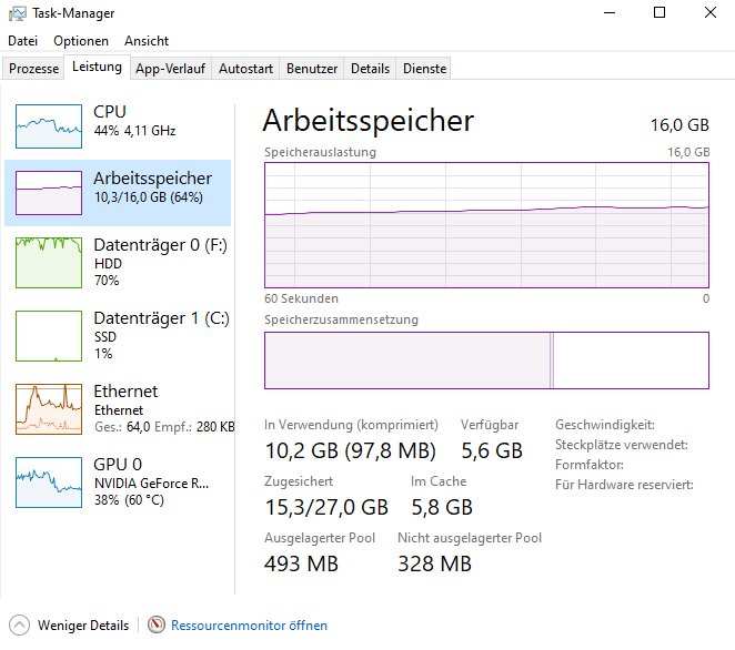

Meinst du für Cod? Da habe ich im Taskmanager 5.400 MB stehen
Nein, einfach in den Taskmanager gehen und die Geschwindigkeit vom Arbeitsspeicher prüfen. Hat nichts mit COD zu tun.
Was steht an der Stelle bei dir?
Bei mir sieht das so aus

Ich hatte es extra gelb markiert.

Ja das sehe ich schon, bei mir steht da aber nichts
Baal Netbeck schrieb:
In dem Screenshot hast du eine volle laufwerksauslastung.
Da würde ich den Fehler suchen.
Was könnte ich da probieren? Oder mal auf dem anderen Laufwerk ausprobieren?

Irgendwas muss da stehen....du hast aber den Bereich abgeschnitten und gar nicht im Screenshot gezeigt.
Erstmal im ersten Tab des Taskmanagers nach der Laufwerksauslastung sortieren und sehen was die Auslastung verursacht.

Ohne genau zu wissen ob es daran liegt gehen bei mir „die Alarmglocken“ an, wenn ich „HDD“ in Verbindung mit Spielen heutzutage lese. Würde mich nicht wundern wenn das Spiel die HDD beim Streamen der Umgebung/Spielwelt überfordert.
Alles klar, dann werde ich das Spiel mal auf die SSD packen und schauen ob es besser wird
Reaktionen: Pro_Bro
Ok, das verschieben auf die SSD hat das Problem behoben😅. Vielen Dank für eure Hilfe!
