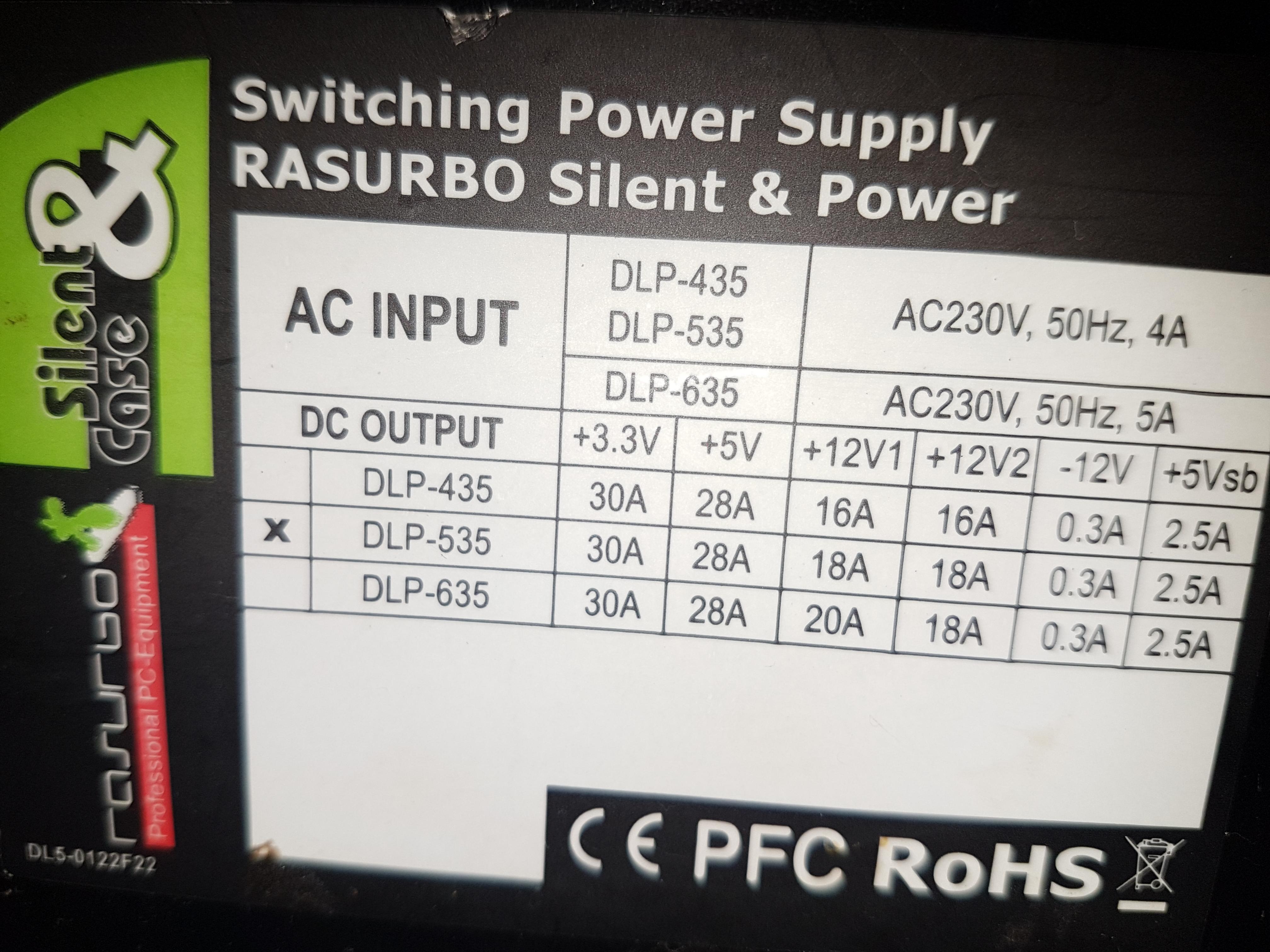

Bitte die GENAUE Bezeichnung deiner PSU.
ja ich musste schon nen adapter um auf 6 pin stecker zu kommen ...hatte nurnoch einen mit 4 pin ...
was ist psu ? das netzteil ?
Ja, Netzteil.

Wissen wir denn nun die GENAUE Bezeichnung der PSU? Ggf. ein Foto vom Typenschild hier posten.
mehr ist auf dem netzteil leider nicht drauf ....

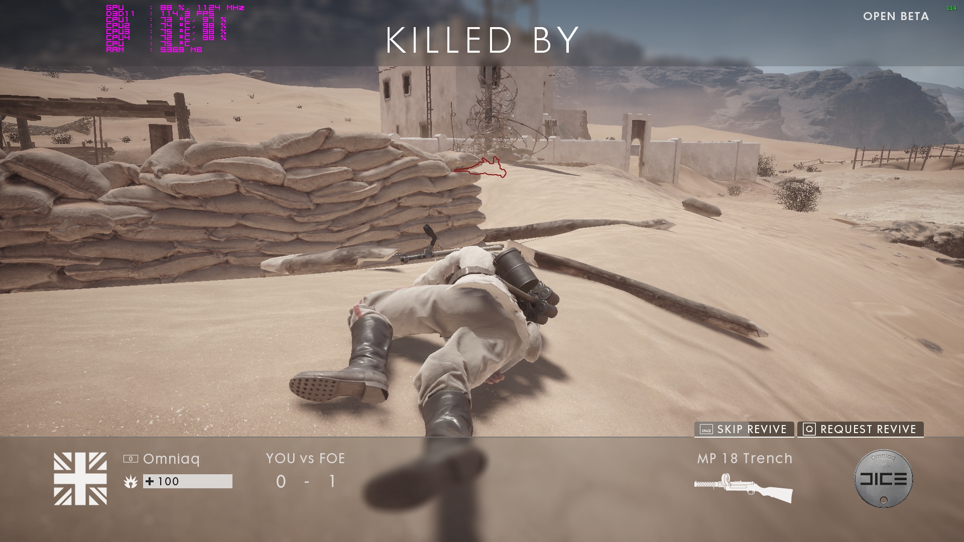

LOW 1440x900

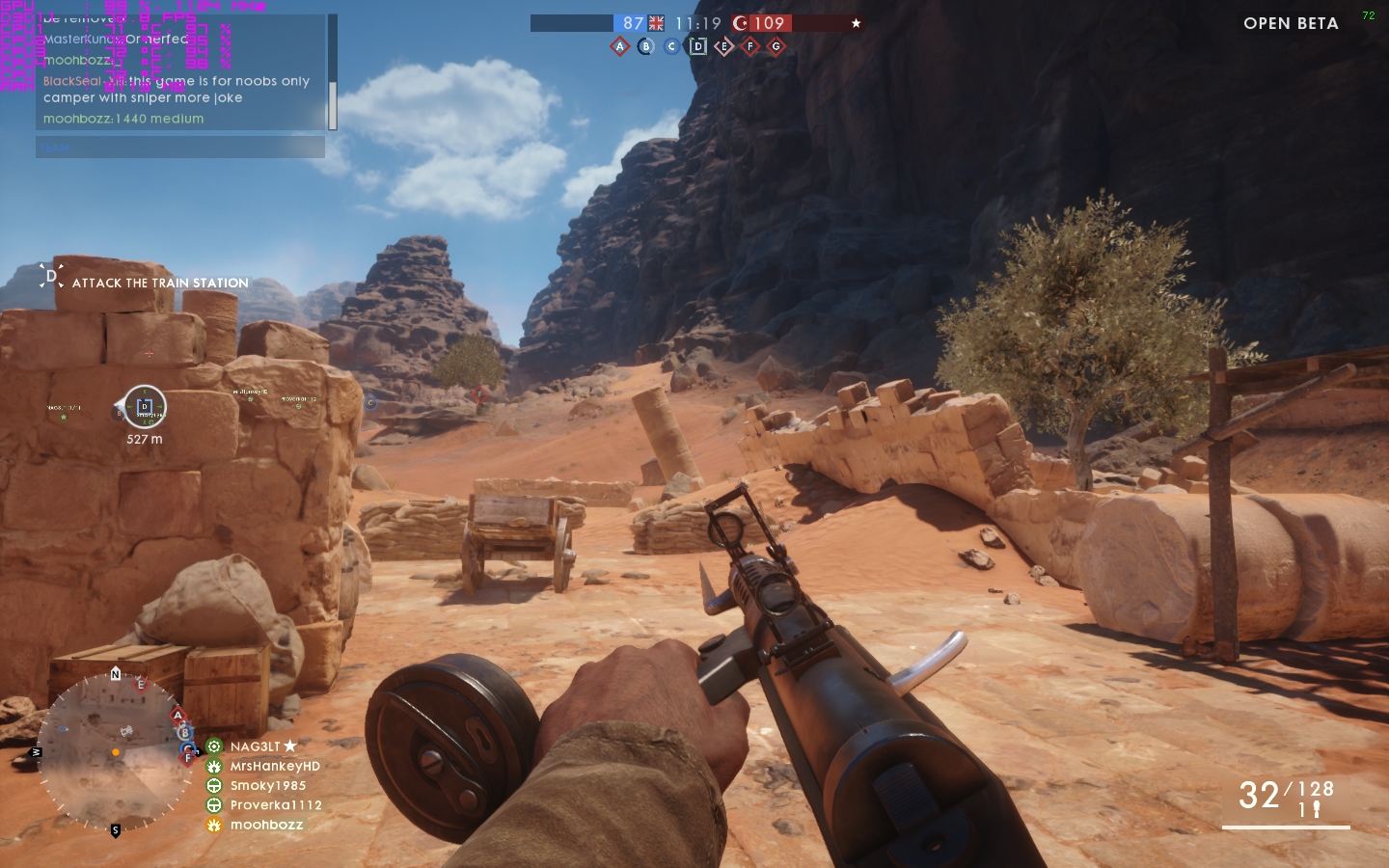

MEDIUM 1440x900

bei der low einstellung war der prozessor nicht 100% ausgelastet , das bild habe ich gemacht nachdem ich auf Medium gespielt habe , hab noch was gewartet , die haben sich aber irwie nicht erholt

sehe ich das jetzt richtig das beide komponenten sich gegenseitig max ausreitzen ?

"Meinst du etwa so einen? Dann isses kein gutes NT. Erklärung siehe hier (unten auf der Seite).
Neue Graka wird reichen; um sicher zu gehen, solltest du vorher aber testen, wie viele FPS deine CPU noch leistet. Dann die Screenshots hier posten."
ja genau so einen hab ich drinne , hab den händler extra nochmal gefragt ob auch wirklich nichts passieren kann und der meinte ne , notfalls schaltet der rechner ab sobald zu wenig saft drauf ist^^
das NT ist alter billigschrott.

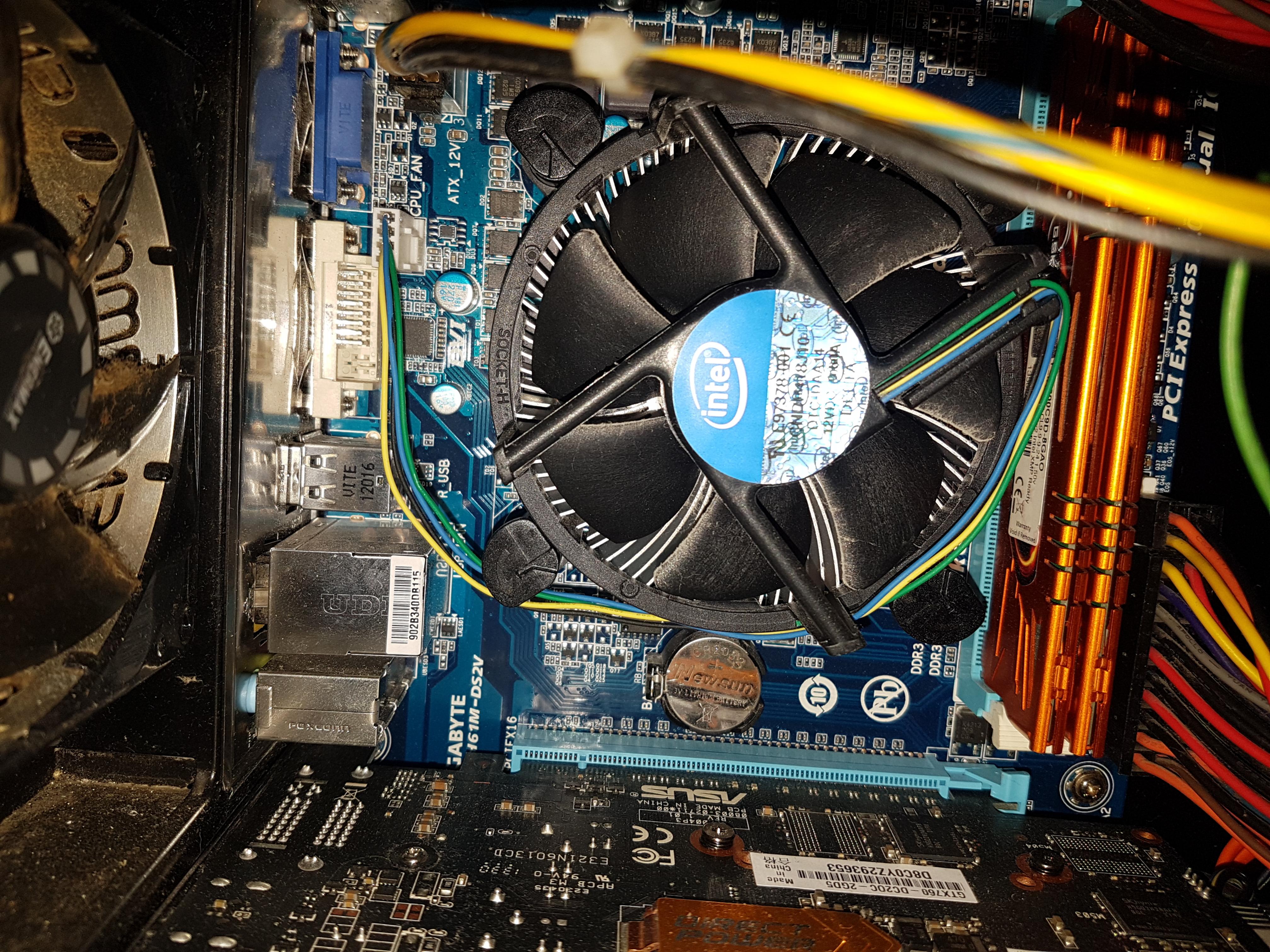

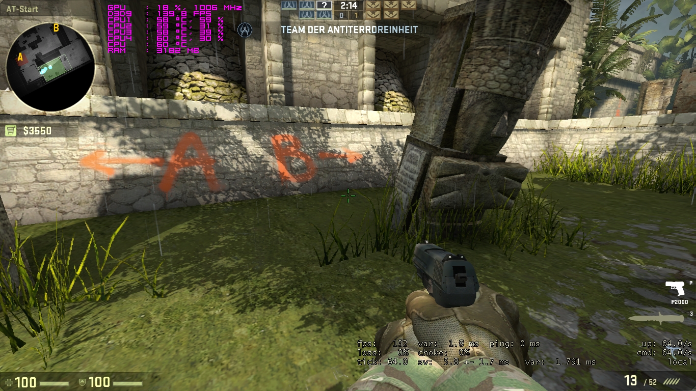

sofern es sich bei dem %-wert bei GPU um die auslastung handelt limitiert auf deinem ersten bild die CPU, beim zweiten knapp die graka. höhere auflösungen kannst du auch mit DSR "simulieren". dein OSD ist btw sehr übersichtlich. CPU-temps finde ich auch ziemlich hoch. boxed-kühler?

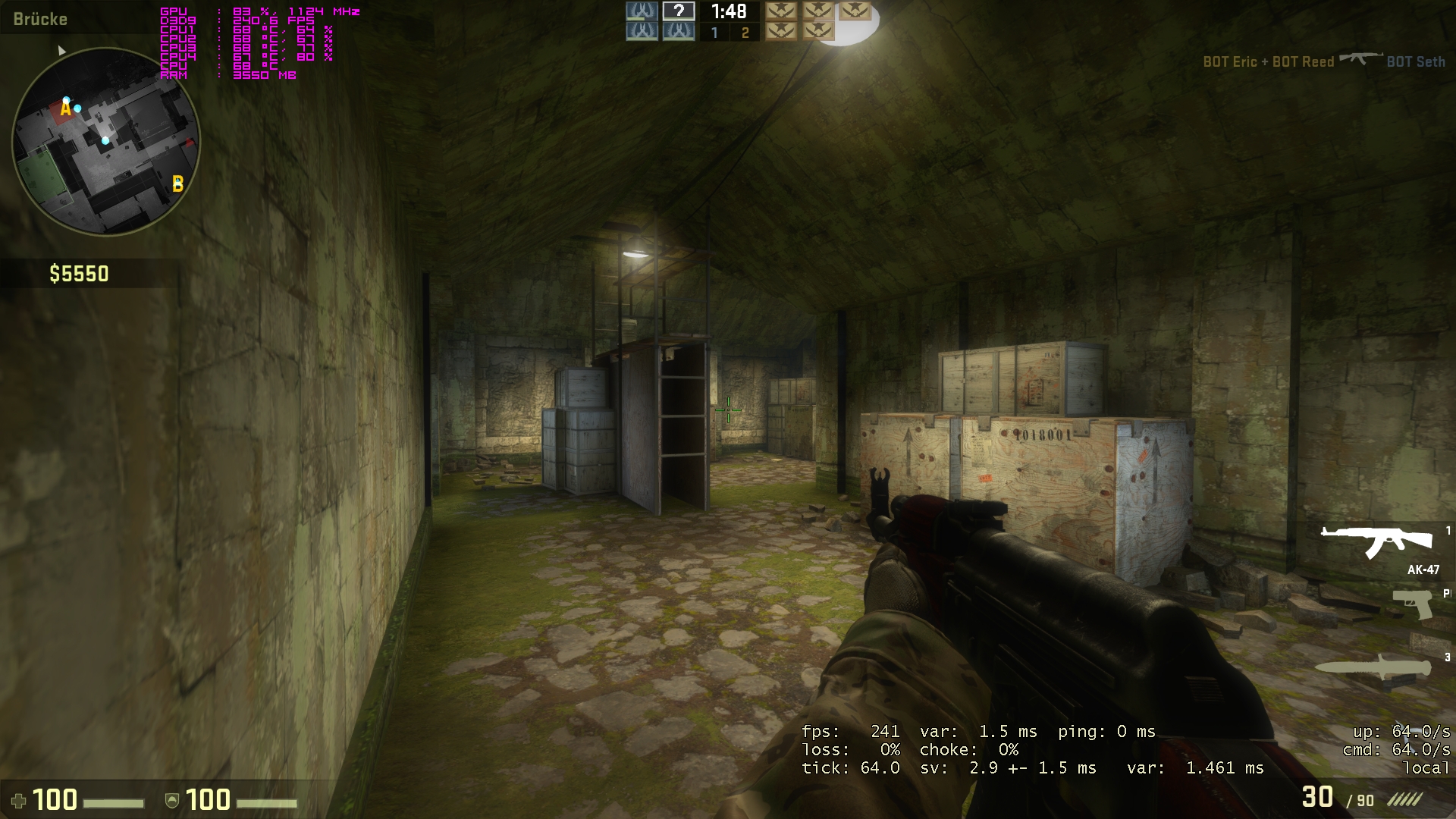

habe den test auch nochmal mit cs go gemacht
Full HD high setting (zeitweise CPU auf 100% )

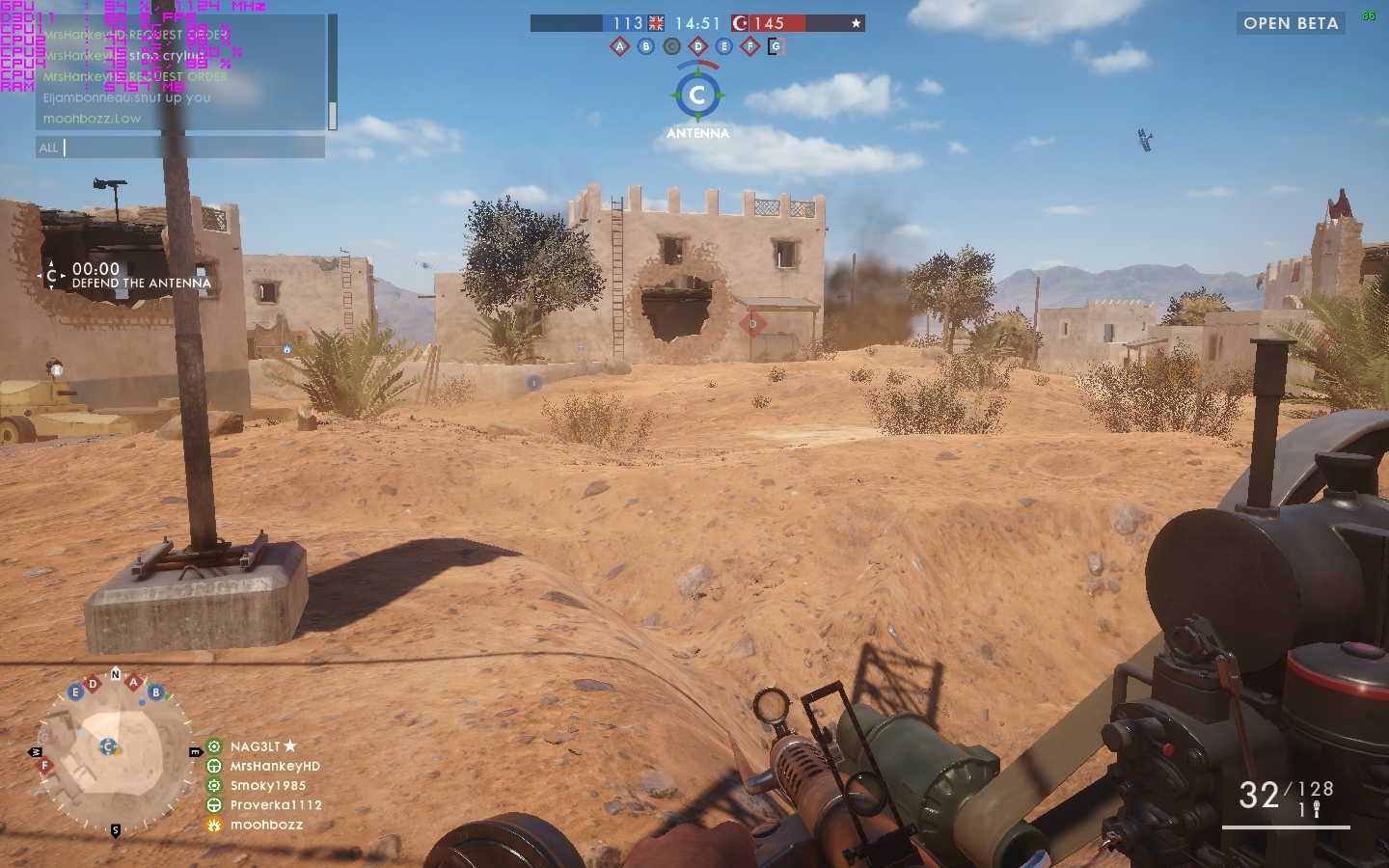

Full HD low setting
1600x900 Low setting
normaleweise habe ich über 200 fps , nach dem test war es garnicht mehr möglich diesen wert zu erreichen
irgendwie ist meine cpu dauerhaft auf egal welchen settings komplett ausgelastet...
habe cs go nochmal r
Full HD mit Low settings ( gpu zwichen 70-90 cpu 100 % )
nun bin ich total verwirrt und denke ich mache euch jetzt auch total bekloppt mit den kurzen texten und bildern ....
hoffe ihr blickt da irgendwie durch , texte verfassen ist nicht wirklich meine stärke :D sorry
der ist da drinne

Ansonsten mal den Rechner säubern und neue Wärmeleitpaste aufbringen. Die CPU Temps sind schon recht hoch, auch für den boxed Kühler.

Ne, wenn er auf 3,1GHz taktet und zu 100% ausgelastet ist, hat er keine Luft mehr nach oben. Hätte aber sein können, dass er nicht hoch taktet...aber das haben wir ja jetzt ausgeschlossen. (wenn der Takt auch gehalten wird)
Irgendwelche Hintergrundprozesse, die noch laufen? Windows Updates, Virenscanner? Was sagt der Taskmanager?
taskmanager sieht gut aus , was mir aber jetzt grade einfällt ist das ich als ich das letzte mal diese krassen ruckler hatt , meine festplatte 100% auslastung hatte obwohl alles aus war , der dienst war "diensthost lokaler dienst oder system "
Also svchost.exe -> vermutlich Windowsupdates gezogen. Beobachte das mal. Wenn keine Updates laufen, solltest du diese Probleme nicht mehr haben. Daumen drück.

  • einen besseren Prozessorkühler. Das kann einfach irgendein Gebrauchter sein. Da ist so gut wie alles besser, als boxed.
