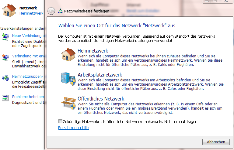

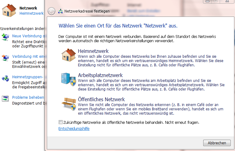

Du musst Dein Netzwerk zuordnen und es zum Heimnetzwerk machen - siehe Screenshot. Erhältst Du diesen Schirm nicht, kannst Du versuchen das LAN-Kabel herauszuziehen, über den Gerätemanager den LAN-Adapter deinstallieren. Nach einem Neustart sollte sich der Adapter von alleine neu installieren. Jetzt das Kabel einstecken und Heimnetzwerk auswählen.
Es könnte auch klappen, dem LAN-Adapter bei TCP/IP nur ein Gateway zuzuweisen, sonst nichts. Und dort nimmt man die IP-Adresse des Routers. Der Router ist das Gateway.

Servus Wilhelm14;
Bin Punkt für Punkt vorgegangen, dein Tipp war goldrichtig. Jetzt funktioniert alles tadellos.
:)Grüße aus der Steiermark,
Peter

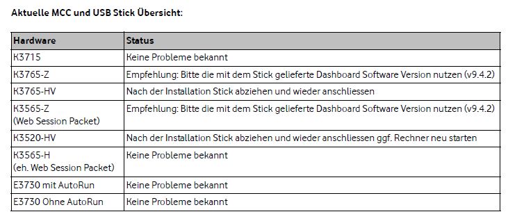

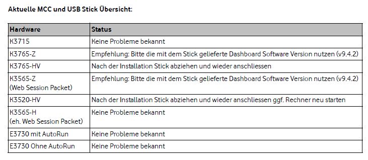

Edit: Man soll wohl gerade nicht die aktuelle Software, sondern die alte vom Stick nutzen. Quelle: http://www.vodafone.de/downloadarea/mobileconnect_windows7.pdf
Siehe Screenshot.

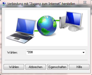

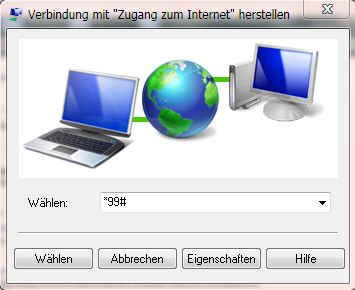

Habe es eben mal mit meinem Stick ausprobiert, ein Vodafone/Prosieben/Huawei 160E Stick. Es geht mit der Software vom Stick selbst. Wie man Windows direkt benutzt, habe ich in zwei Bildern angehangen. Man erstellt eine Wählverbindung mit einem Modem und wählt *99#.
Mwconn geht nicht?

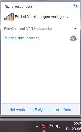

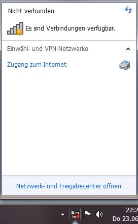

wenn ich so wie du beschrieben online möchte mit dem stick dann kommt nach einiger zeit diese meldung...

Beim UMTS-Stick kann man keine IP-Adresse vergeben. Das macht Vodafone übers Netz. Übrigens läuft bei mir das Internet, obwohl Windows dasselbe anzeigt, wie bei dir. Also auch das gelbe Dreieck. Geht der Stick denn an einem anderen Rechner?
