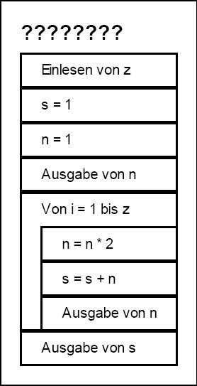

Hallo Leute, wir haben von unserem Informatik Lehrer aufbekommen, ein Struktogramm zu "entschlüsseln", also herauszufinden wozu das Pogramm gut sein soll. Komme da aber einfach nicht weiter, keine Ahnung wofür das gut sein soll.
Das Struktogramm und das fertig kompilierte Programm (von mir geschrieben) sind Anhang.
Hoffe jemand hat da ne idee......
Grüße
Marc2100

Hm... Na Hausaufgaben sollte man aber selbst machen... ;)
Also: Keine Lösung, aber ein Tipp: Schreibe dir doch einfach mal ein Trace zu dem Programm auf. Dann dürfest du es erkennen.

Ein Trace kann man zu allen Schleifen erstellen. Man schreibt praktisch auf, was die Schleife macht. Für jeden Schleifendurchgang eine Zeile. In die Spalten trägt man die Variablen ein. So kann man gut nachverfolgen, wann sich wie was ändert.
Übrigens: Dein Programm muss falsch sein. Laut Struktogramm wird bei jedem Schleifendurchgang die Variable n ausgegeben. Bei dir werden allerdings immer nur drei Werte ausgegeben. Da kann irgendwas nicht stimmen...
ich sag jetzt mal spontan. umso größer z, desto größer n und s :)
Ich weiß was euer Lehrer damit bezwecken will. Hat was mit der Binärdarstellung von den 2er Potenzen zu tun. So als kleiner tip :D
Achja, dein Programm erfüllt nicht exakt die Vorgaben, welche aus dem Struktugramm hervorgehen.
Bei deiner Ausgabe ist nur einmal das n zu sehen.
Es müssen aber alle n ersichtlich sein, also für jeden schleifendurchgang eine ausgabe für n, plus der Initialausgabe.
(z.B.: z=5 -> 6 ausgaben für n)
Das s passt soweit.
Ansonsten noch viel Spaß mit der Aufgabe.
Da ich auch gerade am C++ Lernen bin, hab ich die Aufgabe mal so gelöst wie ich sie gemacht hätte :)
PHP:
#include <iostream>
using namespace std;
int main()
    int z;
    int s=1,n=1;
         cout << "Bitte geben Sie eine beliebige Zahl ein:\n";
         cin >> z;
         cout << "\nN ist: ";
         cout << n;
         int i;
         for (i=1;i<=z;i++)
               n= (n*2);
               s= (s+n);
               cout << n;
         cout << "\nS ist: ";
         cout << s;
    return 0;
Hoffe ich hab das Struktogramm richtig verstanden :freaky: :freak:
