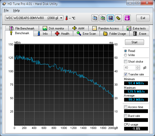

Die theoretische Bandbreite von USB 2.0 beträgt zwar 480mbit (60MByte/s), real für Datenübertragung nutzbar sind aber nur 30-35MB/s. Das bremst selbst 2.5" HDDs mächtig aus.
Selbst eher langsame Platten wie z.b. die 2TB WD Green schaffen heute im Schnitt das Dreifache. Hier mal meine über USB3.0 angeschlossene:
hdtune_benchmark_wdc_wd20ears-00mvwb0____-png.232419
