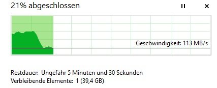

Wenn ich jetzt schreibe sinkt die Datenrate nach etwa 8GB runter auf 1-1,2GBit/s:

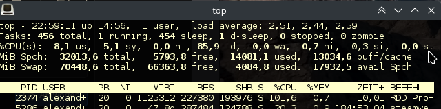

Hast du mal den Cache angeschaut während die Datei rübergeschoben wird?
das ist doch nen Linux oder? oder was ist Unraid.
Dein befehl sieht ja jedenfalls auch nach Linux aus, also mal mit top oder so schauen, ob er da wo es schnell geht einfach den cache / also den Ram vollschreibt bis denn da kein platz mehr ist und es langsam wird.
ja Ram bleibt konstant bei 14GB stehen laut htop

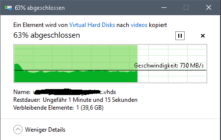

P.S. habe im Windows PC auch eine 970 Evo verbaut (als 3. SSD) mit 500GB - diese habe ich gerade mal getestet und sehe hier auch Einbrüche nach 8GB, aber nur kurz und dann geht es wieder hoch.

Zeile 4 ganz hinten Cache.
Wenn die Platten nicht nachkommen mit schreiben kann es gut sein, das sich der solange noch RAM frei war komplett füllt solange von Windows Seite noch schnell genug nachgeschoben wird.
Eben zum schnellen zwischenspeichern. Wenn das voll wird während free dann gegen 0 geht ... wenn man das etwas beobachtet und es war Anfangs eben noch etwas RAM frei...

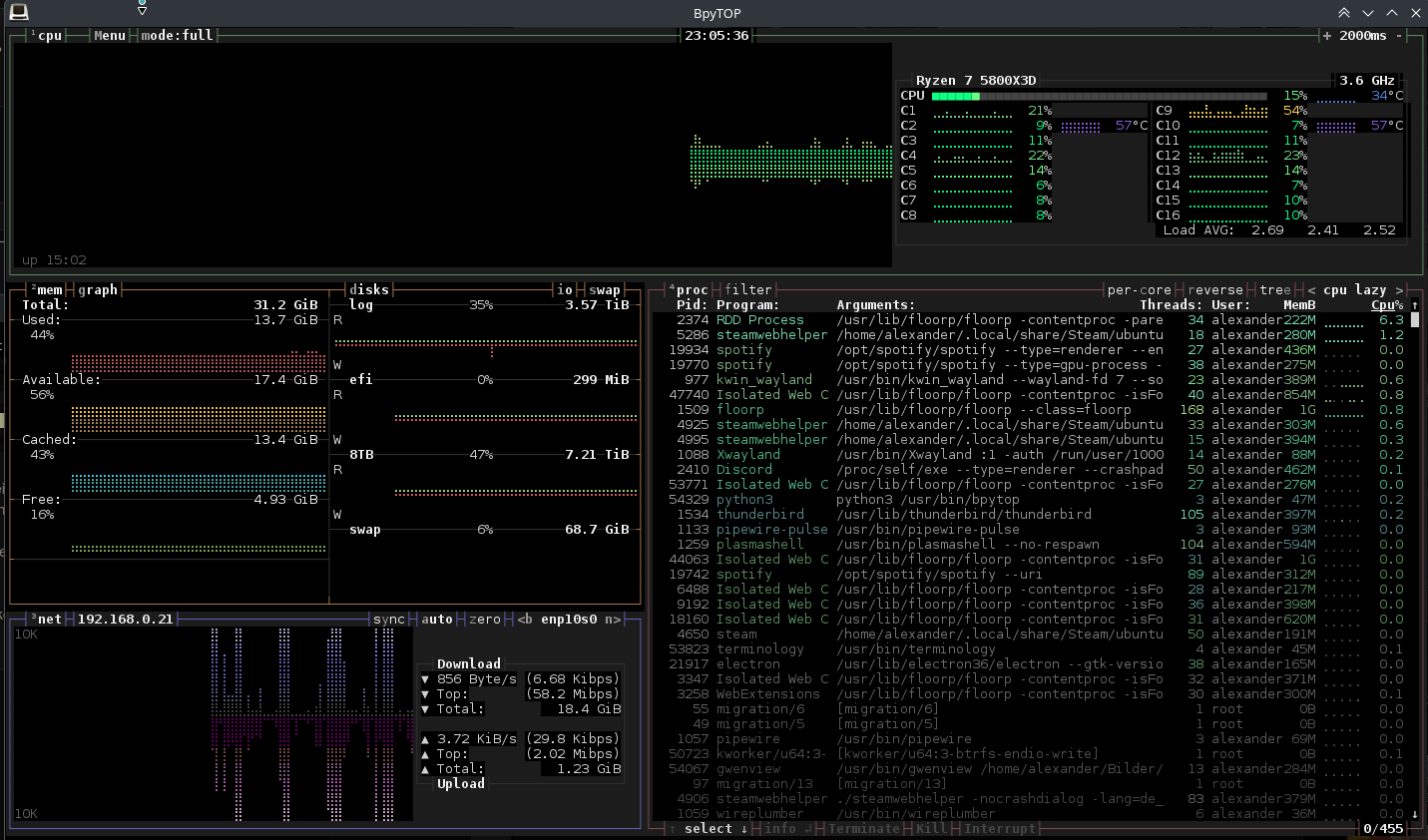

Unter KDE wüsste ich auch wie du direkt die Schreibgeschwindigkeit der Platten ansehen kannst. Wobei im Terminal müsste es mit
bpytop zum Beispiel auch zu sehen sein.
oder ähnlichem.
Dein Problem ist der dynamische SLC Cache. Das hast du dir selbst verifiziert. In Windows funktioniert der dynamische Part, in Unraid via SMB offensichtlich nicht.
Mir scheint als wäre das by Design so, auch wenn man dazu nur spärlich Infos findet. Man könnte sich mal ans Unraid Team wenden und schauen was die dazu sagen.
Reaktionen: Avenger84
Danke, Unraid = Linux, ist die Frage ob es auf jedem Linux Probleme gibt.
In Windows bremst meine 500GB 970Evo (nicht Plus) auch nach 8GB ab, aber nicht so krass, das geht dann von 3GB/s auf 900-300MB/s runter und dann schwingt es dazwischen irgendwo rum.
